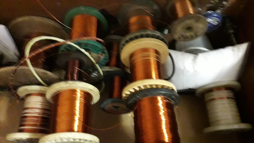

  2. Volt_45
    Volt_45 Gefreiter
    80
    степи неньки України
    Доброго дня! Чи не могли б Ви підказати (якщо це не комерційна таєниця) які добротності котушок у датчику потрібно отримати, щоб працювали так гарно, як у Вас? Маю корпус ДД28 і хочу намотати новий датчик, але вагаюсь яким проводом це робити. Для передаючої є в наявності 0,45мм, а для приймальної - 0,2 та 0,28. Кількість витків майже однакова виходить у РХ обмотці, але величина добротності дуже відрізняється. Раніше мотав для Квазара - там це значення було критичним. Зарані вдячнй Вам за відповідь! (можна в приват).
  3. solovey_2005
    solovey_2005 Stabsfeldwebel
    3.094
    УКРАЇНА!!!
    Volt_45 .Технологією виготовлення не поділитись? 20191013_100624.jpg На МД4,мене навчили розуму.:D.Мовчання золото.Моточні данні виклав,Експерементуйте,можливо вийде кращий за мої.
    makuha подобається це.
  4. Volt_45
    Volt_45 Gefreiter
    80
    Добре, дякую. Вибачте, що потурбував.
    не знайшов нічого більш-менш конкретного.
    не треба, не цікаво. Маю свою, і досить вдалу - датчики не пливуть і на стерню не реагують. Питання було лише про добротність.
  5. solovey_2005
    3.094
    УКРАЇНА!!!
    Volt_45,На пів року облегчу часу на пошук істини,розбаланс в 1 В,і добротність катушки в якійсь межі не є критичними для Маски.Я кілька років тому,думав ,що я все знаю.На АСЮ,Кортес,Вайтс,датчики пішли з першого разу,в гаражі є датчик котрому більше 10-и років :D:beer:
    Volt_45 подобається це.

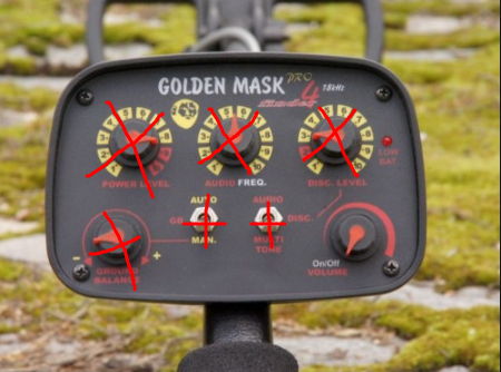

  15. Geber
    Geber Oberleutnant
    16
    1.791
    Харьков
    Может вообще все регуляторы убрать, оставить один как в Тесоро Компадре?
    Рослабон та Vl_service подобається це.
  16. fedya_valki
    fedya_valki Leutnant
    2.801
    Валки, Харьковская обл.
    Не получится. В Компадре БГ предустановлен подстроечником на плате, а в Маске всё-таки нужно от грунта вручную отстраиваться, влияет на глубину и правильность работы. И громкость в Компадре постоянная, как во всех Тесорках, что есть гуд только с наушниками с регулятором.
  17. Geber
    Geber Oberleutnant
    16
    1.791
    Харьков
    В Маске тоже можно отстроить ГБ на феррит подстроечником, я часто так и хожу. Оставить можно так-
    ysabxe подобається це.

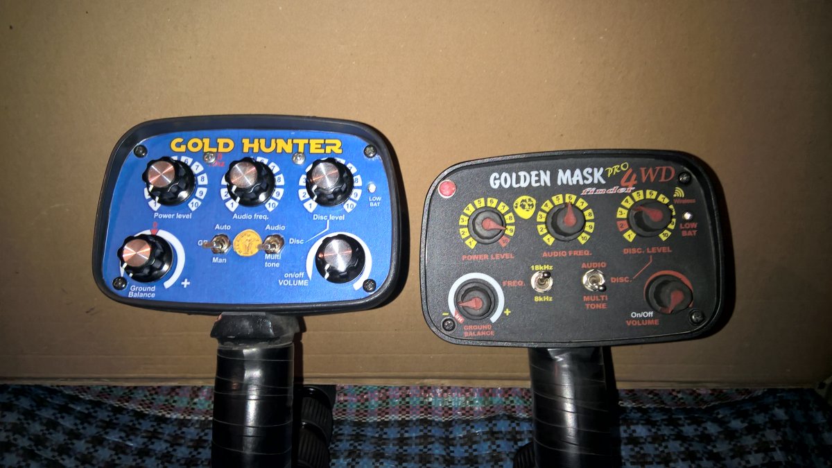

  22. Geber
    Geber Oberleutnant
    16
    1.791
    Харьков
    Всем камрадам масководам салют:beer:
    Короче приехала мне оригинальная Маска, уже успел протестировать и сравнить с моим прибором, тест по воздуху сделал, но особой разницы не заметил.
    Разве что в звуке, у оригинальной Маски звук более глубокий, хорошо слышно все оттенки звука, на клоне Маски звук немного не такой, немного не хватает глубины, но походу это зависит от динамиков что установлены в приборах.
    В оригинале стоит динамик на 3 вата 16 ом, в клоне Маски на 1 ватт 8 ом, но это лучшее что мне удалось найти на радиорынке, более качественного динамика найти не смог, слух у меня музыкальный по этому лично я разницу слышу, кто то другой возможно никакой разницы не почувствует.
    В общем как то так, осталось теперь два прибора протестировать в грунте, о результатах отпишусь или сниму видео если время будет.
    ysabxe, Balderburg, Рослабон та 6 іншим подобається це.

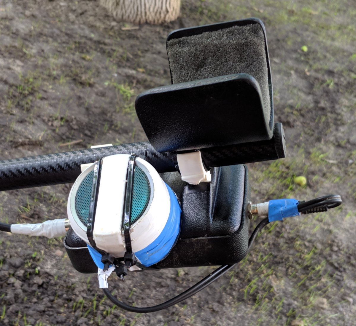

  24. ysabxe
    ysabxe Oberfeldwebel
    634
    Динамик в виде нормальной (басистой) блютуз колонки с aux подключите будет лучше чем в оригинале, черное слышется четко и диапазон другой. Наушники это хорошо но на треше ходить с динамиком приятнее.
  25. Cladotrix
    Cladotrix Der Grüne Führer
    10.163
    Сомневаюсь что заменит наушники, даже качественый динамик, расположен так что пола куртки перекрывает и бубнит в подмышку.
    Может его на витой провод стационнаного телефона и клипсой на нагрудный карман?
    Провод паяется почему то неважно, хоть жилки и медные, но не критичнно. У меня правда он к питанию идёт, при сильном морозе, отстёгивается от подлокотника и в карман.
