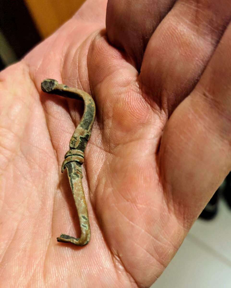

  6. ysabxe
    ysabxe Oberfeldwebel
    634
    Не треба бо Predator працює краще за оригінал
    Ця фібула піднята з 15-17 см чорнозему.
