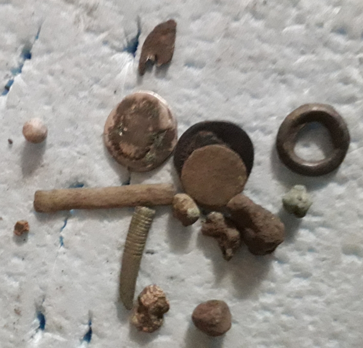

    Ні в якому разі не робіть те що рекомендує Хіля!Відсікаєте фольгу,разом з нею відсікаєте РИЖЕ! 20191005_054516.jpg Дехто копає на столі,інші в полях.Трохи є різниця.

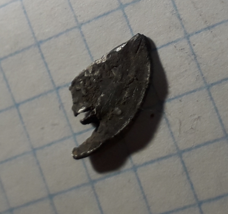

    20191006_202217.jpg Хіля,дивись кіно :D Там денар пікає,Два смикнув нинче.Нашпортане від 15-ї,до 17 години.соплі замерзли в носі :D

    Соловей, на правильном поле у меня на Маске-4 на плате от Никко10 был хороший глубокий цветной сигнал... Копнул, не выкопал.... Углубился, причём не по стенкам, а в глубь, - выкопал денарика! Серебряного, фуйня по цене, но глубина "вбила наповал"..... И катушка всего DD25....

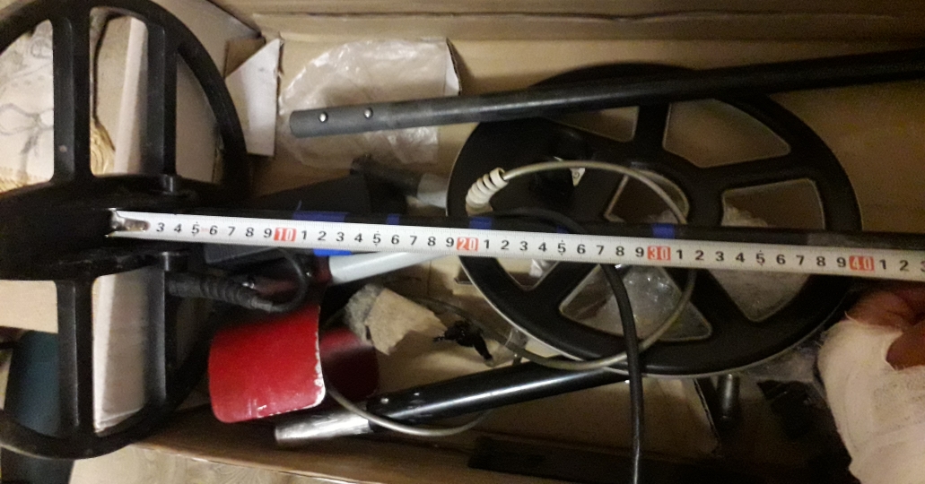

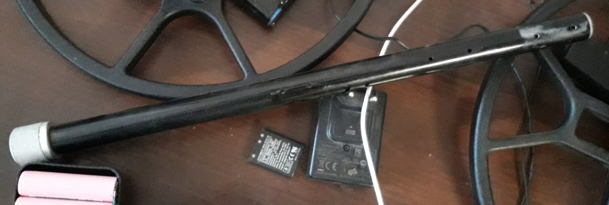

    У кого штанга телескоп, померяйте пожалуйста диаметр верхней и нижней штанг.Можно в л/c.

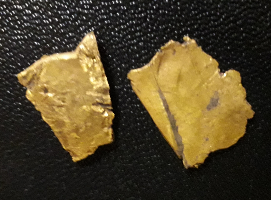

    20191006_211343.jpg 20191006_205329.jpg fedya_valki Переді мною з правильного поля поїхали два Еквінокси -800,і Дуся.Першого підняв на їхніх слідав у них на очах.Твоя Маска чує денар під 40 см?:D .Хотіли кіно,будуть кіна :beer: с...в Ще антонініана смикнув :D.Налаштування на відео.
