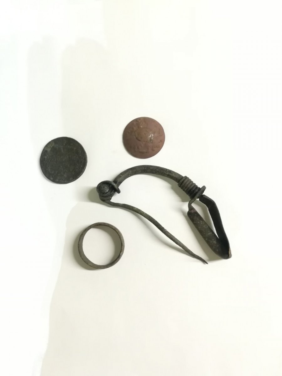

    гб 84-95 треш 29-30 усил 2 high .фибула 78-81вди 0-02-05-88f3be3006217fd292354edb25fe12e9e2b2d646acb5772fc1ab62ea4534b034_14620d11.jpg
    Balderburg подобається це.
