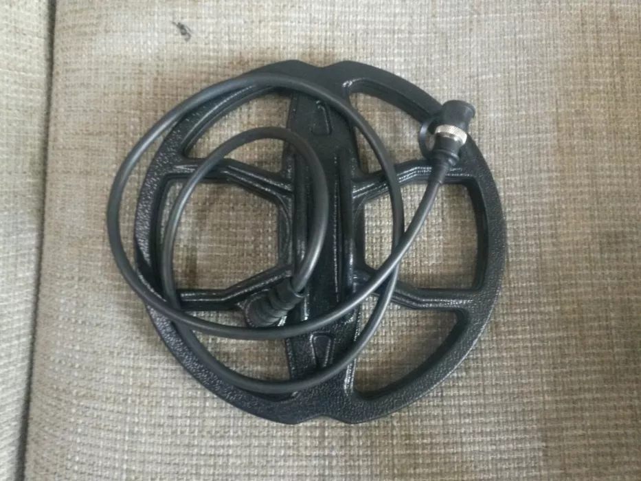

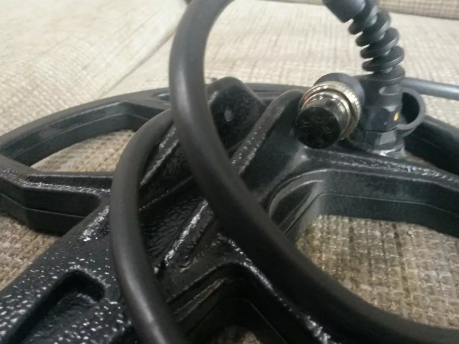

  7. svs32
    svs32 Oberfeldwebel
    269
    UA-Evbaz
    Приветствую ув. коллеги!
    приобрел по случаю 9"-катушку Golden Mask
    подскажите -увидел при получении на почте что кабель на катухе черного цвета а должен вроде быть серого (мне париться типа меняли!?:confused:)
    катуха тихая и отлично отстраивается на приборе 4 про
    Cпасибо за ответ :beer:
    С ув.

  8. solovey_2005
    solovey_2005 Stabsfeldwebel
    3.094
    УКРАЇНА!!!
    svs32 І що засмучує ?Сірий ложнячить кабель,дубовий.Поміняв на кращий.Датчик від грунту відлаштовується.Залишилось кладуху з цим датчиком знайти.Продавець датчика вам цього надіюсь побажав.Купляти потрібно в радість,ПОПРЕ!

  9. svs32
    svs32 Oberfeldwebel
    269
    UA-Evbaz
    Понять! просто для себя:beer::beer::beer:

  10. solovey_2005
    3.094
    УКРАЇНА!!!
    svs32 Не парся.Датчик ,підійшов під БУ.Ковиряти нічого не потрібно!

  11. Wolfgrey
    Wolfgrey Moderator
    6.376
    Україна, Дніпро
    Колір кабелю на пошукові властивості не впливає. Сірий Тронік дубовий, особливо на морозі. Якщо датчик працює нормально - чого паніку піднімати? Якщо вас у чомусь і надурили, то лише у тому, що продали датчик з кращим кабелем, ніж звичний. Алярм?

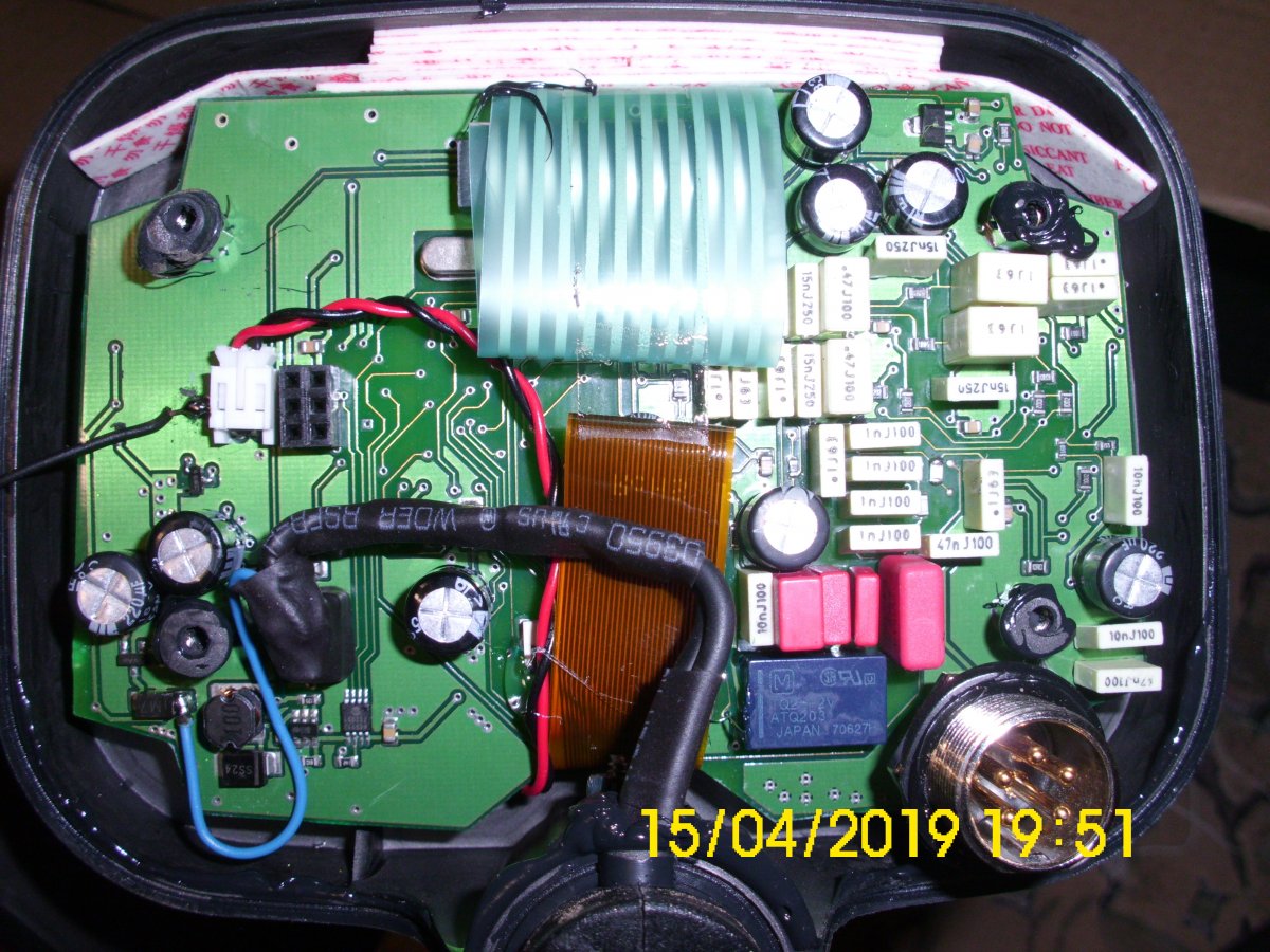

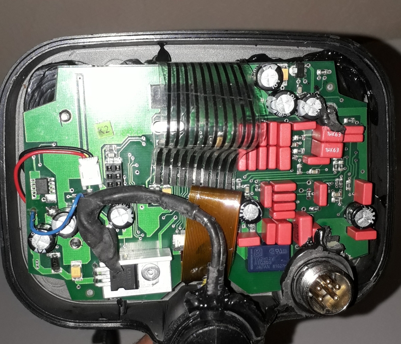

  22. solovey_2005
    3.094
    УКРАЇНА!!!
    alexzander Перед тим як купляти,потрібно було поцікавитись що купляєте.Викладу фото правильних 5+ і 5СЕ.Правильна 5СЕ на ЧК,обходить всі МД ,малий нак Скіфи під 30 см чує. 20190917_064844.jpg Це 5 +. DSCI0310.JPG і 5 СЕ.І так з 2018 року болгари ліплять фуфло,якщо залишились фотографіїї,добавлю в темі.

  23. Geber
    Geber Oberleutnant
    16
    1.791
    Харьков
    Хорошо что я это гівно не купил, а так руки чесались, но отдавать 15 штук за это?o_O
    А для чего там эти кусочки картона с китайскими иероглифами, это типа троллинг такой?:D
    Ну болгары совсем офигели, устроить им байкот и не покупать ничего.

  24. solovey_2005
    3.094
    УКРАЇНА!!!
    Geber,початково вони в МД вкладали все.При збільшенні попиту,якість,пропорційно зменшилась.Було в ремонті кілька МД,комар носа не підточить.Їх дійсно налаштовував виробник.
