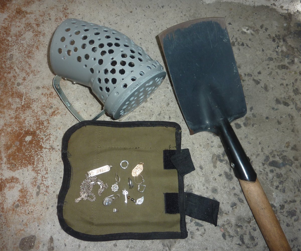

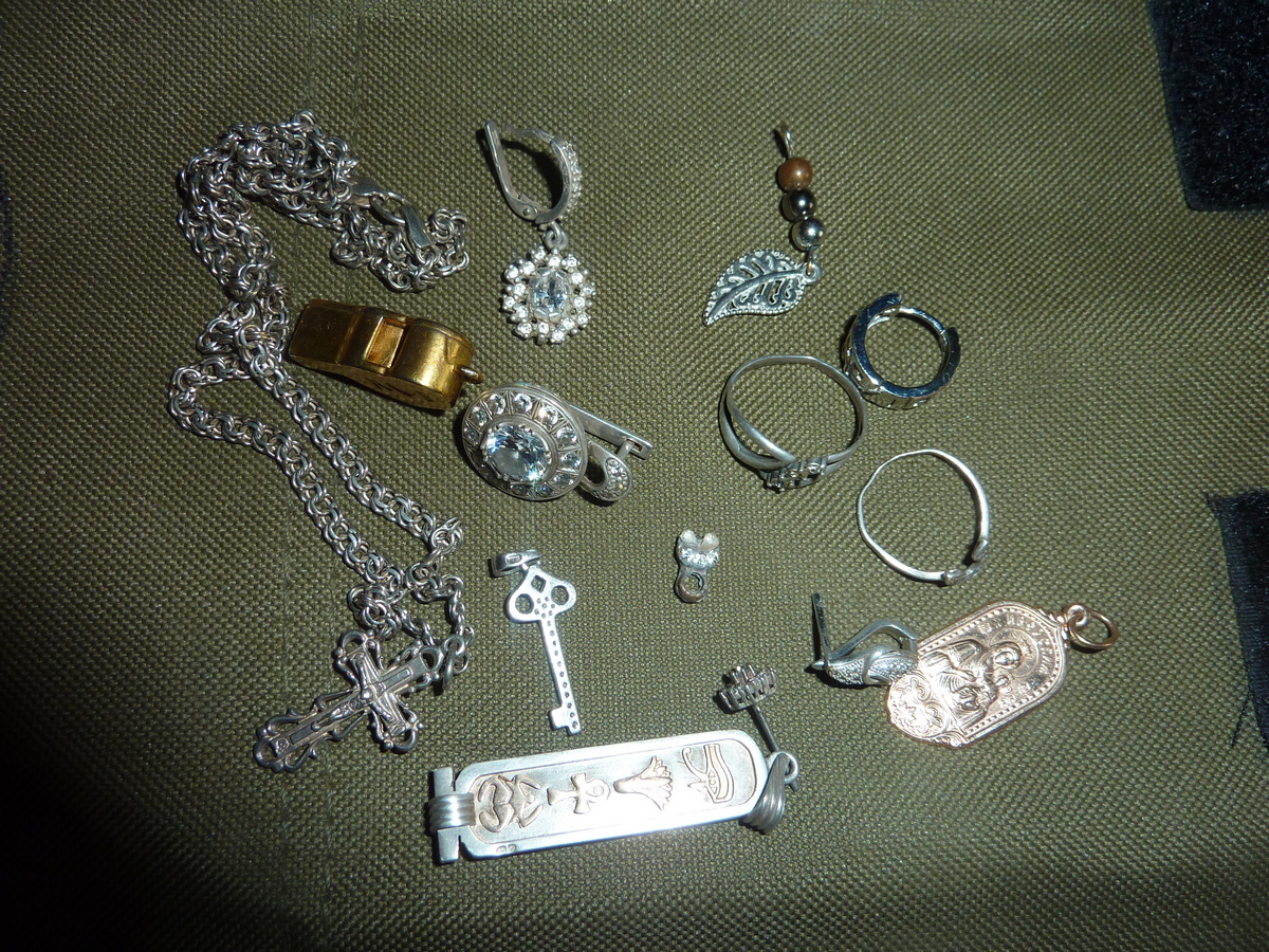

    выпала возможность сьездить на недельку на море (соленое Азовское)
    Информации было мало, как ведет себя маска 4 про на пляже-но решил взять с собой прибор дабы не терять копарьский стаж
    сделал себе скуб из трубы и взял маленький фискарь.
    выходил на коп сугубо с 4 утра примерно до 7 часов- как раз народ подтягивается
    Что хочу сказать - прибор Работает:smile_12:
    (ходил по песку в прибойке почти вплотную к воде).
    настройки: пару раз ходил на автомате потом отстроился: чуйка 8, грунт баланс 8-9 часов, дискрим 1,5-2
    пару ньюансов: катушку нужно иметь снайперку 5,7 или 9
    и вплотную к воде начинается какафония
    я ходил с пауком (много целей сразу трудно ориентироватся)
    Но-находки есть :beer: (фотосессий не делал шмурдяк пробки и ходячку не фоткал)
    Спасибо за интерес
    С ув.
