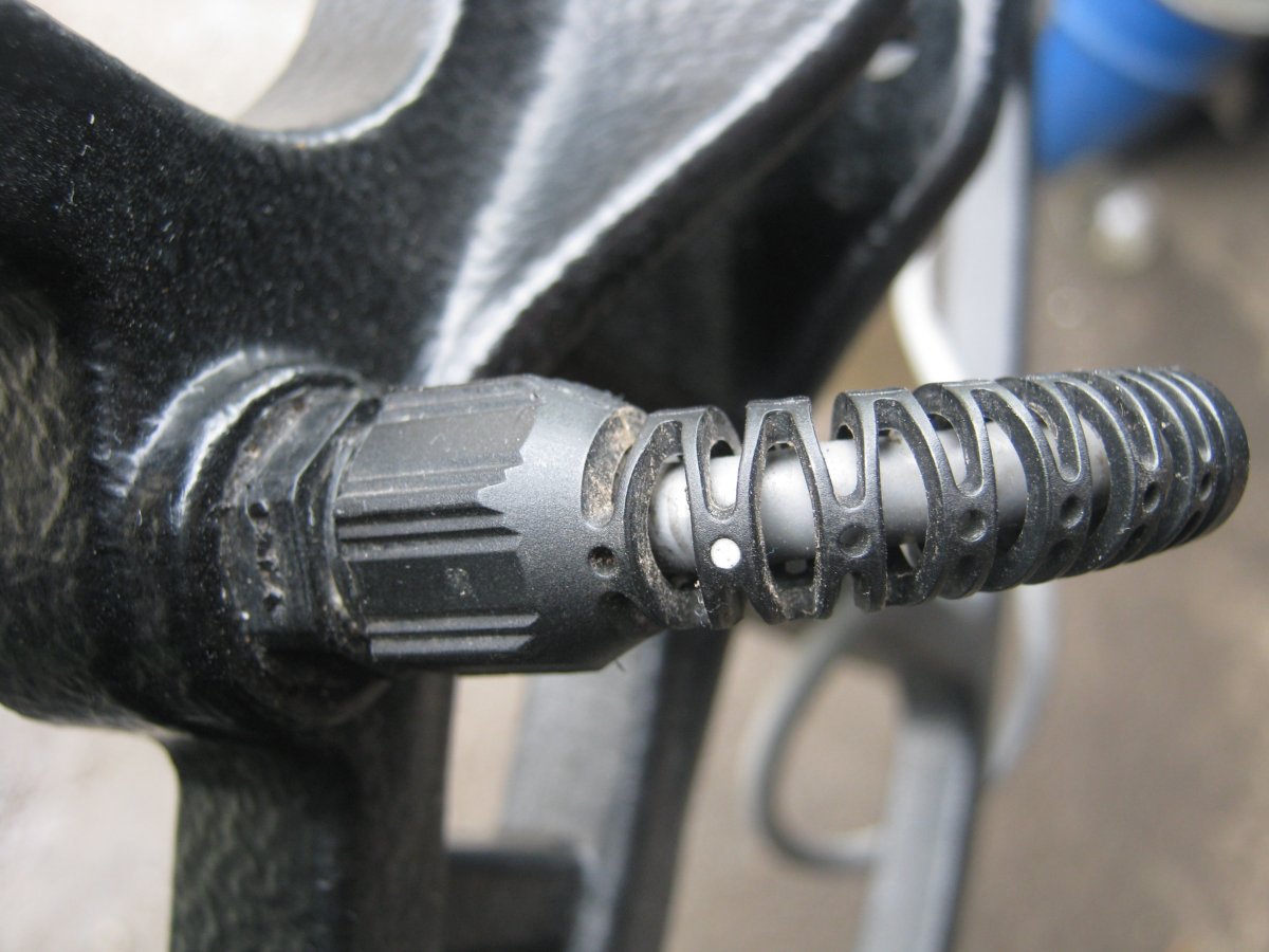

    Що за маркування на котушці 12 на 15 ? Купив 2-гу маску, в комплекті ця котушка, та штатна 10-ка. На другій масці котушки майже однакові по глібині, різниця буквально 2-3см. Поставив катушку з цим маркуванням на 4-ку і був здивований. Нак скіфи 35 см чіткий сигнал, 40 максимум. Монети 10 коп білон совєти 45-50 см, 2 коп 1818-го до 55-ти см чіткий сигнал, пряжка латунь царизм до 110 см !! Нажаль в грунті не вийшло перевірити, сильний дощ цілий день. Цілі озвучуються тосчно так само, як на рідній 18кГц, мідь ріже при такому самому положенні БГ.
    Не факт, що вона нормально відстроється від грунту, але перевірити нема змоги.

    А что за прикол с ферритом? Заметил, что и у меня проблемы с отстройкой 10/12. Отстроить классическим способом не получается никак. Ставлю 11-12. Или от ямки.

    Из инструкции - Вы можете купить дополнительные катушки различного размера и формы от 13 см до 32x38 см. GM5+ совместим со всеми двухчастотными катушками, производимыми Golden Mask. Они имеют оранжевую или желтую точку на защитной оплетке кабеля в верхней части катушки. Несовместимые катушки не имеют такую точку или имеют белую.

    то більш за всього катушка фірми ASA 2012-2014 роки.

    Від GM-4

    Яка ж вона від 4-ки, якщо з 5-ю несумісна ?
