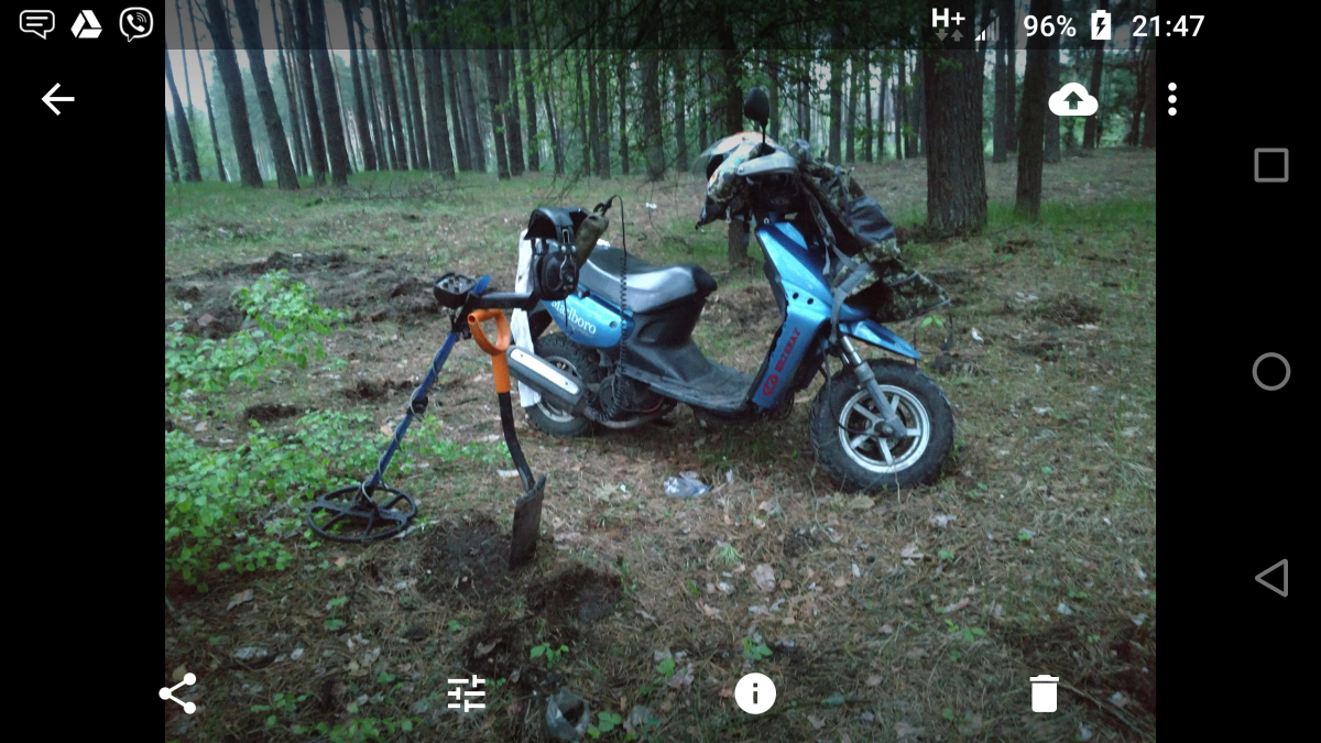

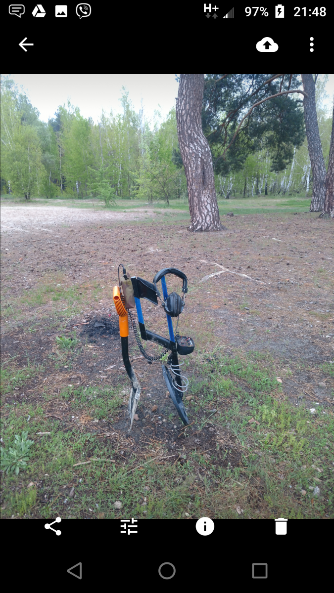

    У менеж така катуха на гм 4. Такого не ма! Переобув свій прибор на ось таку штангочку) Дуже удобно, завтра іспитаю. [​IMG] [​IMG]
  24. Balderburg
    Balderburg Stabsgefreiter
    417
    UA
    Дуже удобна штанга, наконец то появилась мобільность.Посовітуйте норм рюдзак
