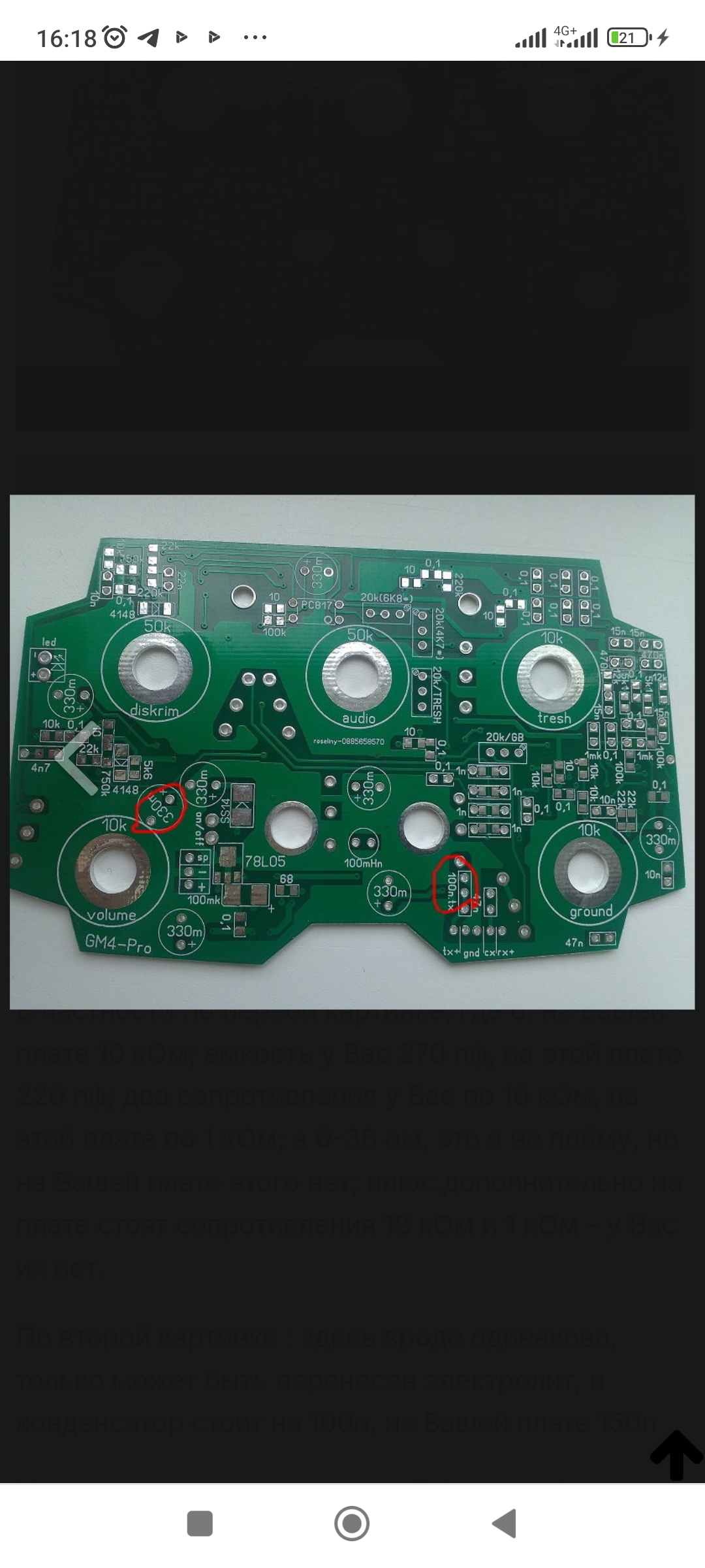

    Я так зрозумів що на tx+ Screenshot_2025-05-14-16-18-50-987_com.android.chrome.jpg

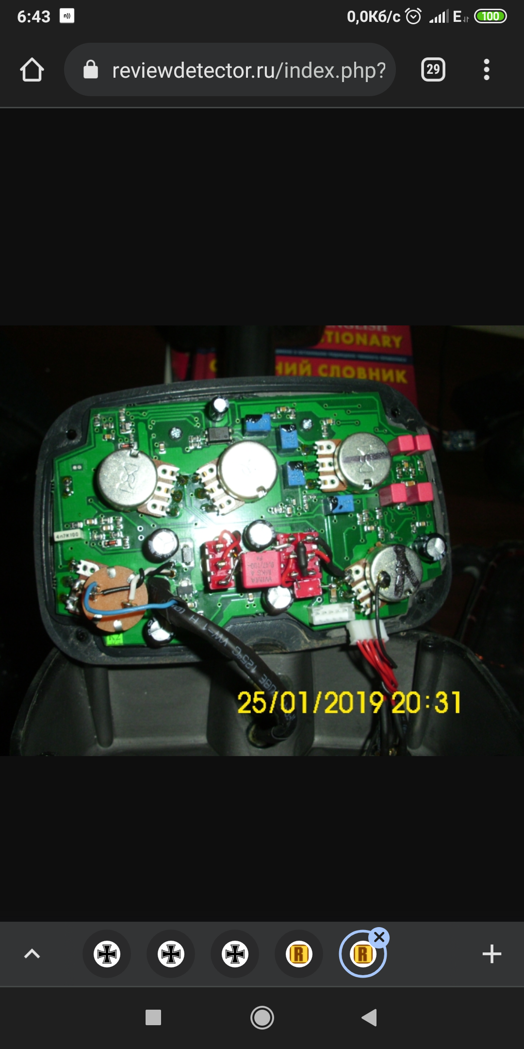

    В редголді прямо на тумблерах навісним припаяні, в масці шукайте сотку поруч, її треба і міняти, хоча і в масках навішували, зараз картину знайду з інтернету. Там же тих масок теж вистачає варіантів, старі плати, нові плати, одночастотки, двохчастотки і тд.

    В мене така плата як на Вашому фото. Одночастотка.
  10. Cladotrix
    Cladotrix Der Grüne Führer
    10.219
    Ну так в одночастоткі не важко знайти один кондер біля тумблера недалеко 100.В двохчастотках навішують ще один додатковий для пониження частоти. При бажанні одночастотка переробляється в двохчастотку. Задіюється тумблер псевдлавтогрунтбалансу на переключення частот, а бг залишається нормальний на потенціометрі.

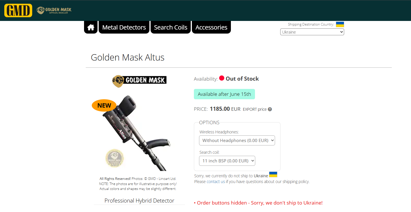

    Вже ціну склали :eek:

    Я не про це. Судячи з цінника болгари хочуть пробитись до вищої ліги.
