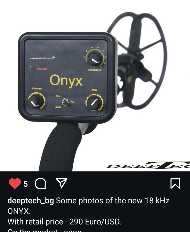

    Я гадаю, що завжди знайдеться, на що коригувати мрії. Хочкться болгарина? Он, Діптеч замінник зробив, мінімальна ціна (порівняно з тим, що було).
    [​IMG]фото хранилище

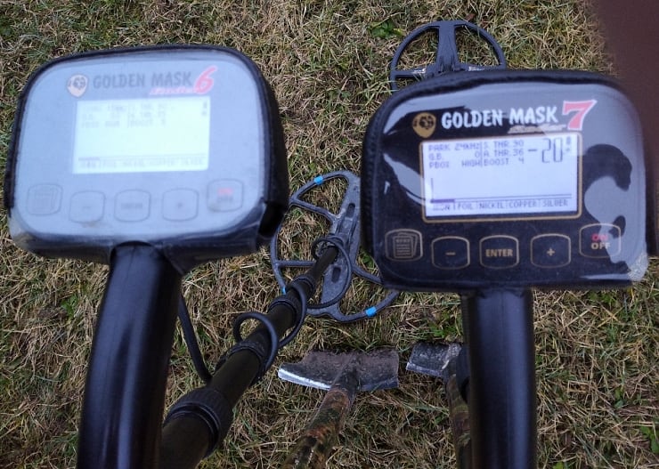

    Нові покращення-зміни в новій версії
    Старіша модель GM 6 використовувала три окремі частоти: 5-15-30 кГц. Сьома версія має чотири частоти, а саме 4-14-24-44 кГц. Ширший діапазон частот дозволяє краще налаштувати детектор у різних умовах. Наприклад, нова частота 44 кГц ідеально підходить для пошуку дрібних ювелірних виробів.
    Ще одним важливим нововведенням є налаштування детектора. Раніше була ручна, автоматична та все ще функція GB sense. Ви не знайдете GB sense у Seven, і її замінив режим GB.FX. Усі заводські програми працюють у режимі FX, де розлад детектора фіксований (автоматичний) у цьому режимі, і вам просто потрібно ввімкнути детектор і почати. Він повністю автоматичний, як, наприклад, у Zeros, де вам байдуже, ви просто вмикаєте детектор, і він налаштовується сам без накачування. Однак цей режим трохи виходить за межі вашого діапазону. Інший варіант - GM-ручний, і налаштування детектора здійснюється класичним накачуванням та пошуком за допомогою кнопок плюс і мінус для місць, де детектор повністю безшумний. Останній - GB-автоматичний, який не автоматичний, а радше напівавтоматичний, оскільки вам потрібно накачувати, поки детектор не попередить вас звуковим сигналом і словом Auto GND Complite, що ви розладнали. Мені найбільше подобається цей варіант, він також дуже швидкий і точний. В іншому випадку у всіх програмах GB.stab вимкнено, тільки в програмі Beach він увімкнено. Це тому, що він має шукати у вологому піску та солоній воді.
    Ще одне незначне налаштування стосується тональної роздільної здатності. У той час як Six раніше використовував діапазон від 0 до 30, Seven має опцію лише від 0 до 25. В іншому випадку детектор використовує роздільну здатність цілі, використовуючи VDI-спектр, який є графічним представленням цілі, а також ідентифікатор цілі – ідентифікаційний номер, присвоєний цілі певної провідності. Нижній графік використовується для позначення та зміщення цілей, щоб детектор позначив глибокі ділянки як залізо або високі – як бажану ціль. Стандартні налаштування – від -22 до 0 для заліза та від 1 до 87 для кольору. Великі срібні монети матимуть максимальну роздільну здатність 87.

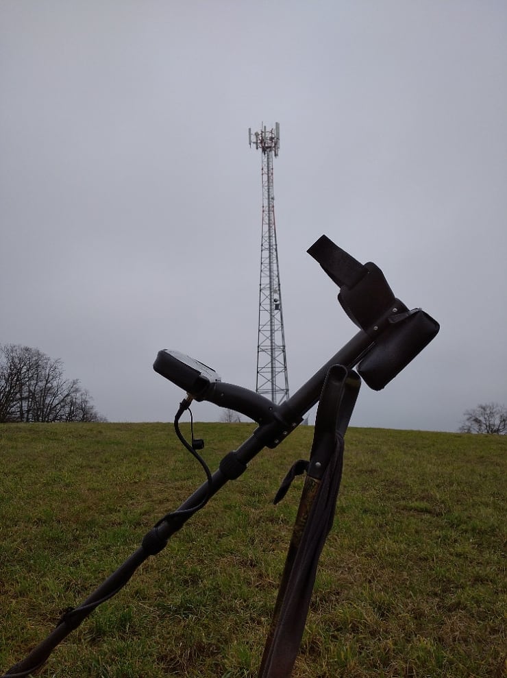

    • Стабільність під час пошуку з кількома людьми або поблизу високовольтних ліній та щогл.

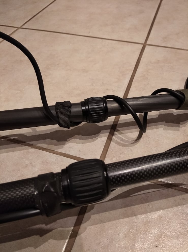

    • Точний ідентифікаційний номер цілі та швидке побудову графіка за допомогою діаграми VDI
    • Першокласний вал, не лише за функціональністю, але й за складністю зберігання та виготовленням.
    [​IMG]Першокласний вал, не лише за функціональністю, але й за складністю зберігання та виготовленням.
