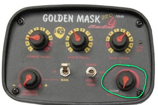

    Доброго вечора. Підкажіть, будь ласка, марку потенціометра Маски 4 ПРО на гучність та на "вкл./викл.". На фото обвів зеленим. Дякую.

    Доброго вечора. По ідеї номінали редголд і маски по звуку співпадають, 5кОм. На звук зазвичай ставлять логарифмічні, (комфортніше підлаштовувати, не так битиме по вухам під час крутіння , але можна і лінійний, якщо логарифм важче знайти). Логарифмічні маркуються (А), лінійні (В). Тобто Вам бажано потенціометр-вимикач . А5К, можна і B5K . Ну а фірма то вже хз, або яка буде в наявності, або по грошам.
    Бюджетні ALFA і TOMY.

    Забув написати, дивіться щоб діаметр штока співпадав і вид монтажу потенціометра бо доведеться або щось підкладати або відкушувати зайве.

    Дякую. Вже перепаяв.

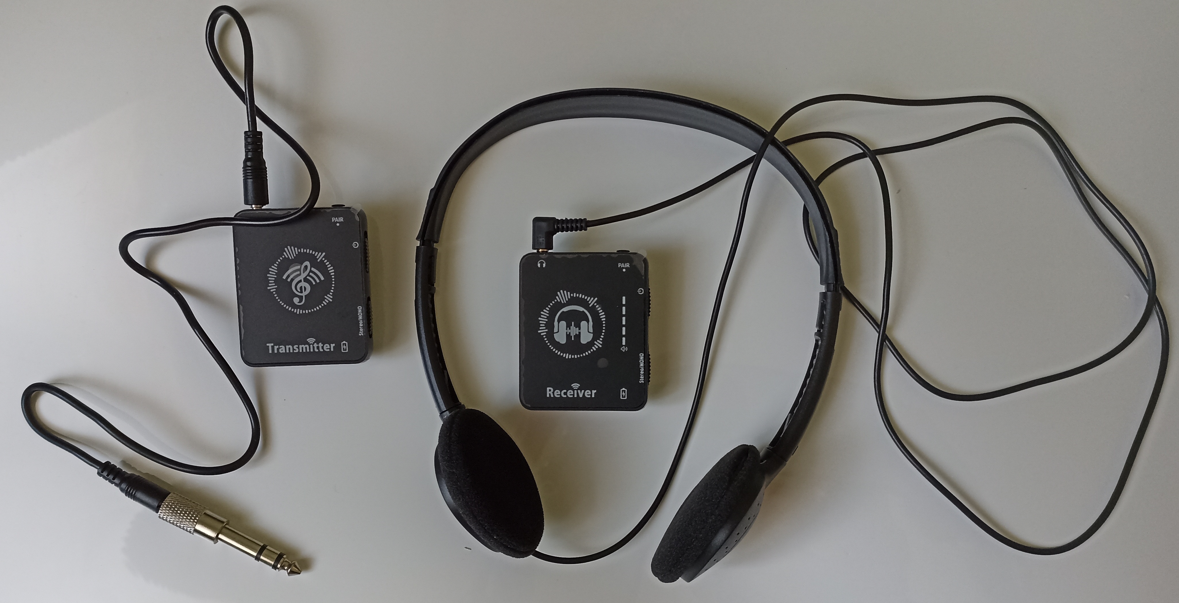

    Купив ось таку безпровідну гарнітуру. На ПК, телефоні вона працює ідеально, а з металошукачем Маска 4 Про не хоче. Дуже тихий звук. Затримки звуку нема. Підпаював на кабель резістор, теж саме. Але коли виймаєш джек (6,3 мм) з гнізда МД, починає спрацьовувати динамік МД , а з ним починає голосно працювати гарнітура. Що можна зробити в цьому випадку ?

    І що це дасть ? Все стандартне , все робоче. Провідні навушники з МД працюють. А бездротові не хочуть.

    Питання . Чи можно підпаяти цю гарнітуру напряму до проводів динаміка МД, а сам динамік відключити ? Боюсь таке зробити , щоб не спалити аудіо канал в самому МД. Чи не спалю ? Чи може підпаяти резистор так десь на 32 Ом, типу це буде спротив відпаяного динаміка МД ?

    Шось в гнiздi або в штекерi коротить й саде сигнал, якщо коли починаете вiдключати джек гарнiтури -

    Наче як більше 8 Ом навантаження прилад тягне, менше не можна. Колись задавався питанням по мінімальному опору, відповіли що 8 Ом, менше не треба пробувати

    По якому принципу взагалі реалізовано безпровідність цієї маски? :smile_9:
    Я не можу вдуплитись, як при витягнутому джекові працює і динамік і приймач з навушниками? Що передає тоді сигнал якщо джек передавача витягнутий??

    Там мабуть працюе коли джек ще не повнiстю витягнутий

    Ну то значить джек трохи нестандартний, стикався з таким, погано контаче, нехай лізе в гніздо і підгинає пелюстки під цей безпровідний джек. Якщо не хоче щоб працював динамік, достатньо в гнізді впхати шматочок гуми чи полоски з пет пляшки між тими пелюстками що вмикають-вимикають динамік. Динамік вимкнеться наглухо, допоки не забереться та перешкода, а навушники працюватимуть на напіввитягнутому джекові. Не контачить цей джек з центральною сигнальною пелюсткою, коли він його відтягує, починає контачити, але і пластинка розмикання теж повертається на місце, тому динамік і навушники працюють паралельно і одночасно.
    Нехай знімає кришку і дивиться як сидить в гнізді джек провідних навушників, а як джек передатчика, порівнює і стане все зрозуміло

    Та цей джек з магазину, купувався окремо від гарнітури. Він з провідними навушниками, з роз"ємом 3,5 мм. працює чудово.

    Байдуже окремо чи не окремо купувався. Носик тонший чи коротший на волосину і вже не те пальто. Вище я написав що робити, як перевірити. Знімайте кришку і заглядайте в гніздо при вставлених джеках що відбуватиметься.

    Ще раз перепитаю. Якщо відпаяти динамік МД і підпаяти до тих проводів бездротову гарнітуру через 8 Ом, то МД не згорить і буде нормально працювати ?

    Розімкніть пастинки динаміка примусово полоскою з пет пляшки і вставте посовайте джек.

    Не спішіть відпаювати, зробіть те що я написав вище, відпаяти встигнете.
    ПС Боїтеся 8Ом, то підпаяйте 15 Ом. Не згорить.Менше 8 Ом не можна. Більше можна хоч до бескінечності.

    Якщо сильно кортить саме підпаяти гарнітуру без джека, то не обов'язково відпаювати динамік. Просто вставте між пластинками в гнізді перешкоду, динамік вимкнеться, а підпаяєтесь до гнізда, буде те саме, як би підпаялись замість динаміка.
