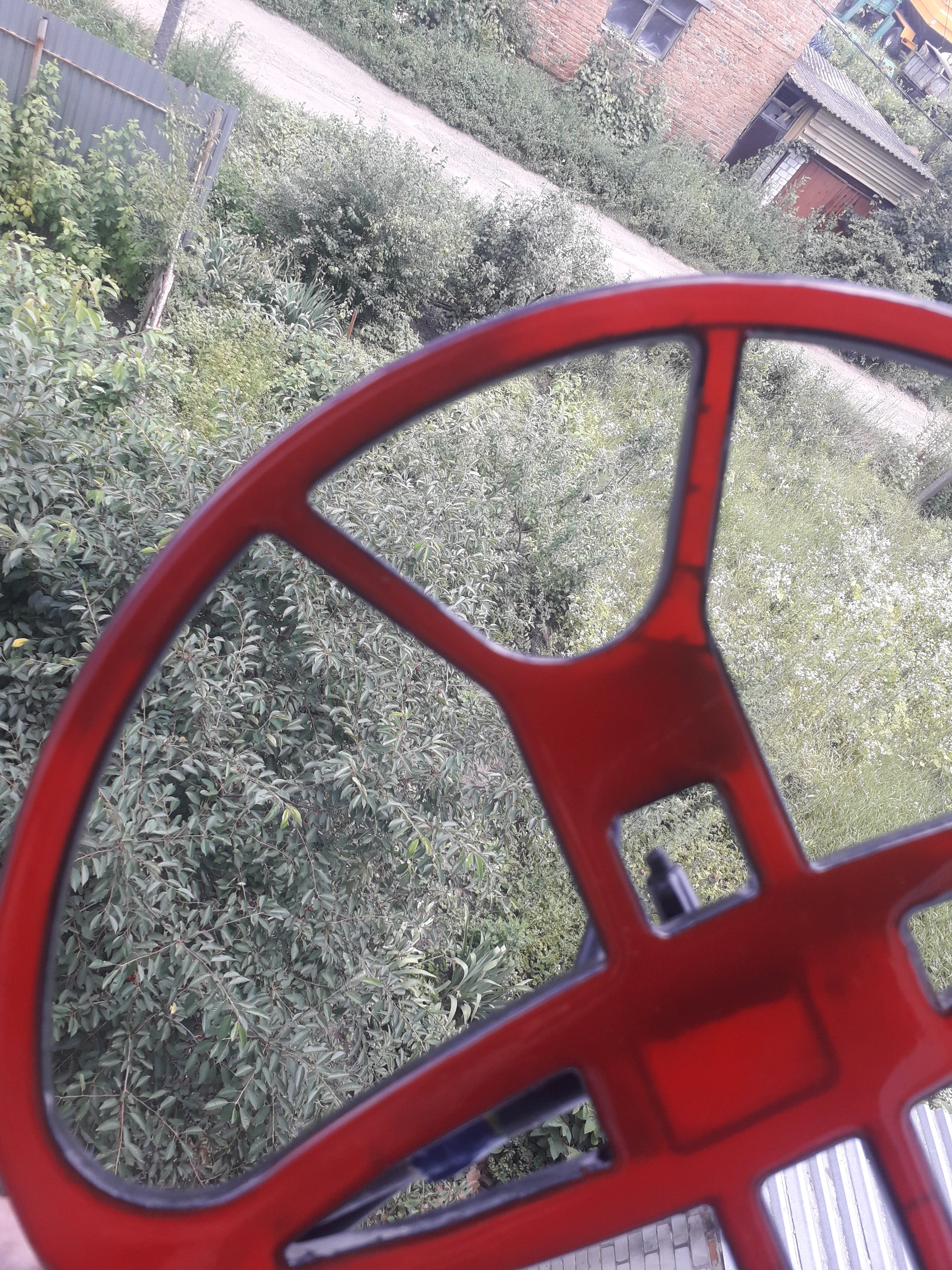

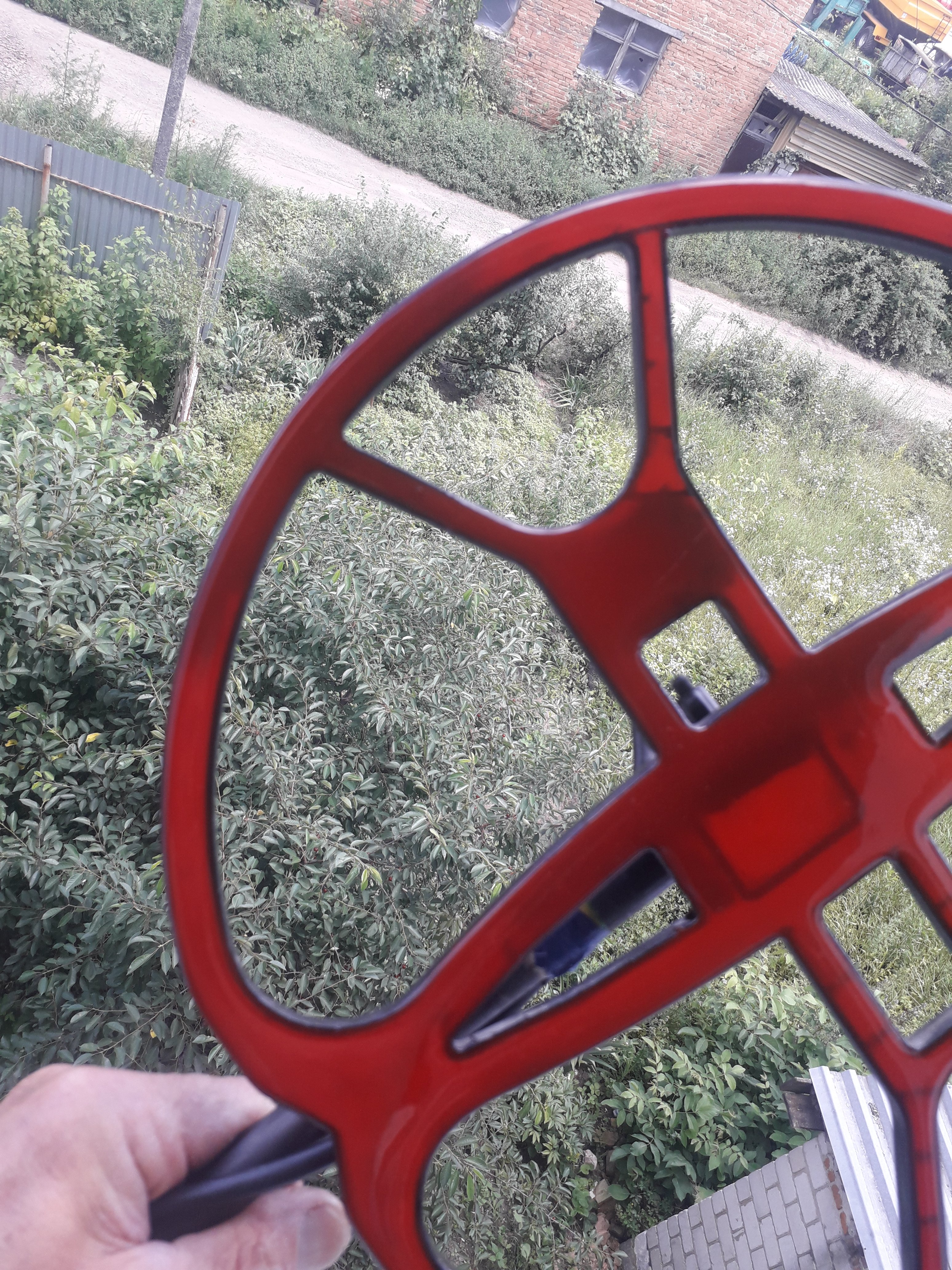

    20240624_131548.jpg 20240624_131543.jpg 20240624_131534.jpg Затемнення,то єкран,захист спецом залив напів прозорим.Щоб легше було списати
    Останнє редагування: 24 чер 2024
