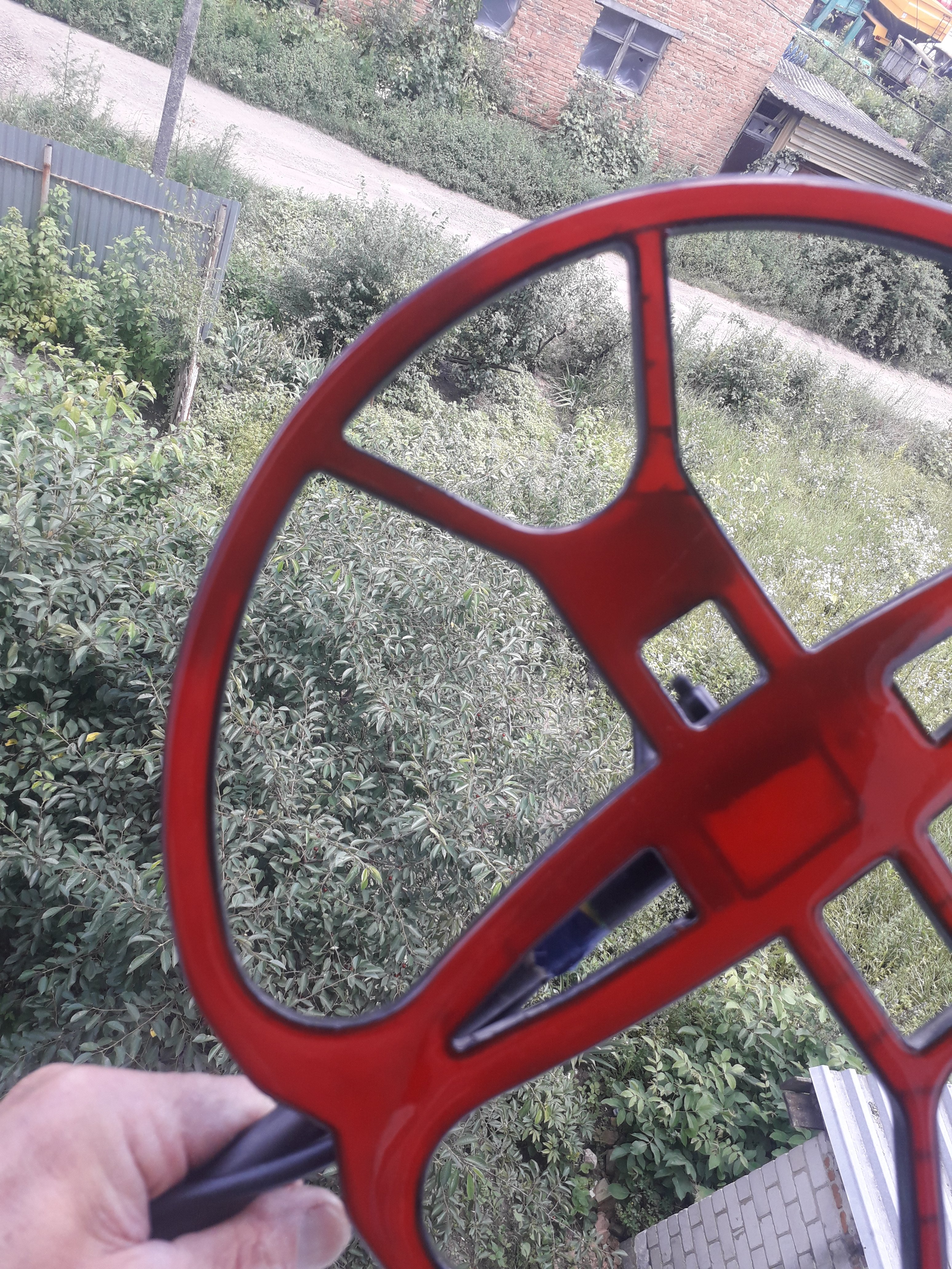

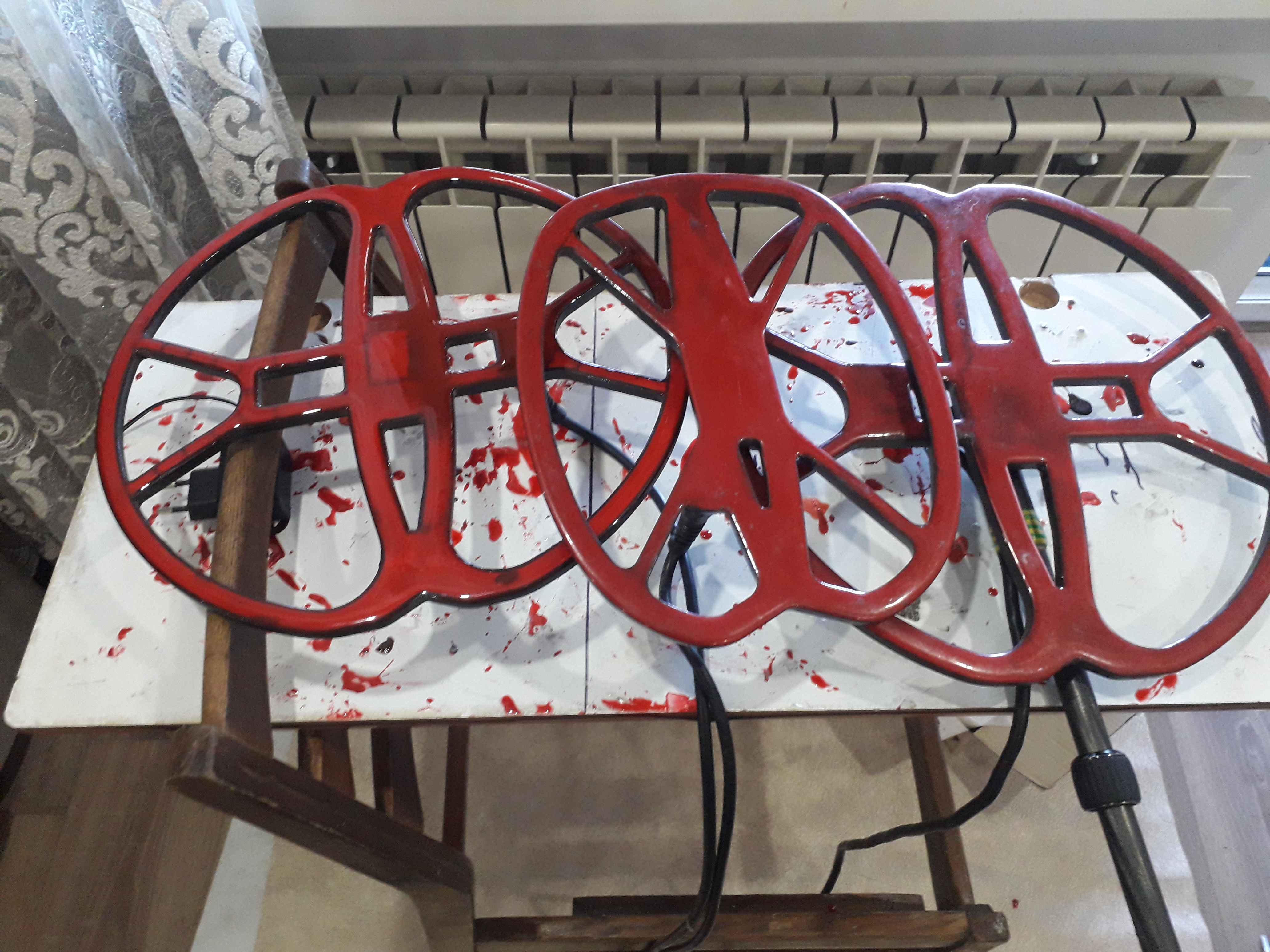

    Я теж знаю декілька таких поселень. Недавно порівнював саморобку з своєю Маскою. Саморобка давала впевнений сигнал на денарій на 25 см. А моя Маска ледве чутний на 20 см. в навушниках. Я б такий не копав.
  19. solovey_2005
    solovey_2005 Stabsfeldwebel
    3.094
    УКРАЇНА!!!
    Частоти одинакові на обох ? На таких грунтах,на Масці потрібно грунт пускати до писку на ямку.Якщо були екстремальні копи з Маскою,подивитись підстроєчники га компараторах,буває міняють опір,відповідно пороги спрацювань.З крайніх ремонтів,відмивав чисту плату ,і міняв підстроєчниик БГ.Опір мінявся до 1 ком,стала стабільно працювати.
  20. VVB10
    VVB10 Oberschütze
    181
    Тернопіль
    Частоти однакові. Обидва фонять на ямки та грунт. Але саморобка менше фонить. В Маски котушка 26 см а в саморобному 28х26см. На інших місцях обидва відлаштовуються від грунта а різниця в глибині ще більша.

    Я це вже давно читав і робив. І конденсатор допаяв на 15 нф. Працює краще але до саморобки їй ще далеко.
  23. GARRETT 250
    GARRETT 250 Stabsfeldwebel
    5.181
    У тебе на датчиках чи пінопласт чи дерев'яшка сильно в очі бросається.
    Не сильно легка для великої?

    ..йопласт і ..яшка :D .Мікросфера правильна.
