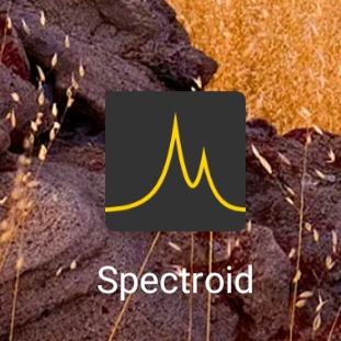

    Cladotrix вибачаюсь, бачив ви колись писали про прогу на смартфоні щоби перевірити частоту датчика. Що то за программа?:beer:
  15. Cladotrix
    Cladotrix Der Grüne Führer
    10.170
    Привіт. Speсtroid, в плей маркеті скачайте
    gunslinger888 подобається це.

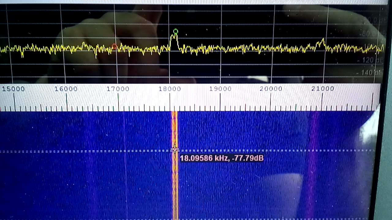

    Ще є на комп або ноутбук Спектрум лаб, можна заодно побачити на яких частотах є перешкоди. Прийомну котушку підключити до роз'єму під мікрофон у ноутбуці. Screenshot_20230222-065520.png

    В мене на маскоподібному вища частота 18094 наче вийшла, але прилад не заводився, я трохи потестив, тому кондер не міняв, хоча і доводилось читати що десь в цьому діапазоні лізуть перешкоди. Правда і кондер частотозадаючий mkp х2, перешкодоподавлюючий.Раптом що то поміняю на трохи більший, понижу частоту
  25. PAV81
    PAV81 Stabsgefreiter
    334
    Житомирская обл.
    Залежить від місцевості. Кондер перешкодоподавляючий це область застосування, як фільтр в побутових приладах. Просто так від назви він вам такі перешкоди не подавить.
  26. Cladotrix
    10.170
    Ну, місцевість південна, так що перешкод не може не бути, власне як і по всій країні, час такий.., але може саме тоді не було їх, коли тестив. Та не проблема просадити до 17кГц з копійками, маю кондери трохи більшої ємності.
