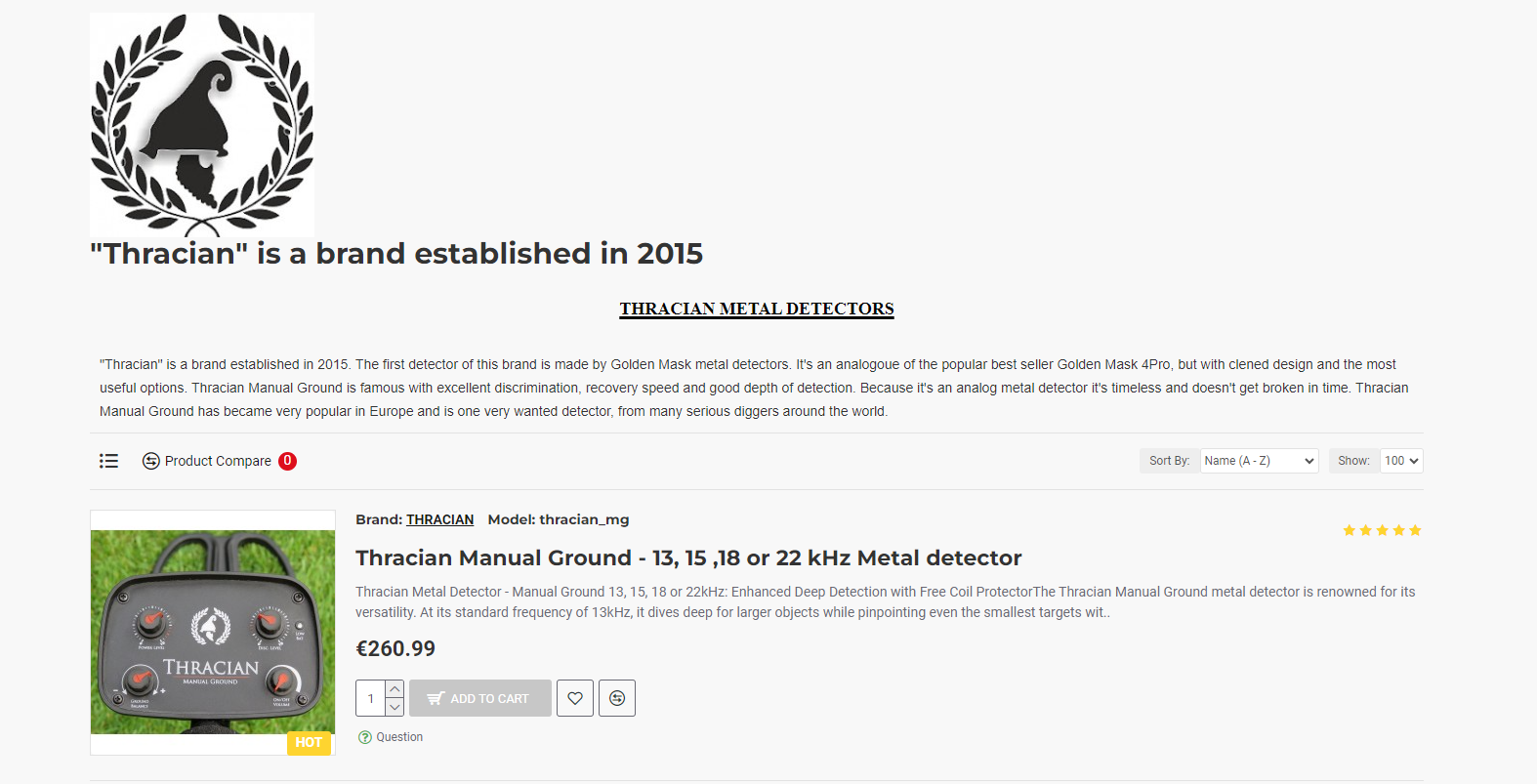

    Продається в Лопаті
    Зараз переглянув офіційний сайт Траціана. В них заявлена максимальна доступна частота 22кГц. Зрозуміло що 22 чи 24 то вже не відчутна різниця , але схоже пару кГц в Лопаті накинули в опис , щоб покупця привабити ))
