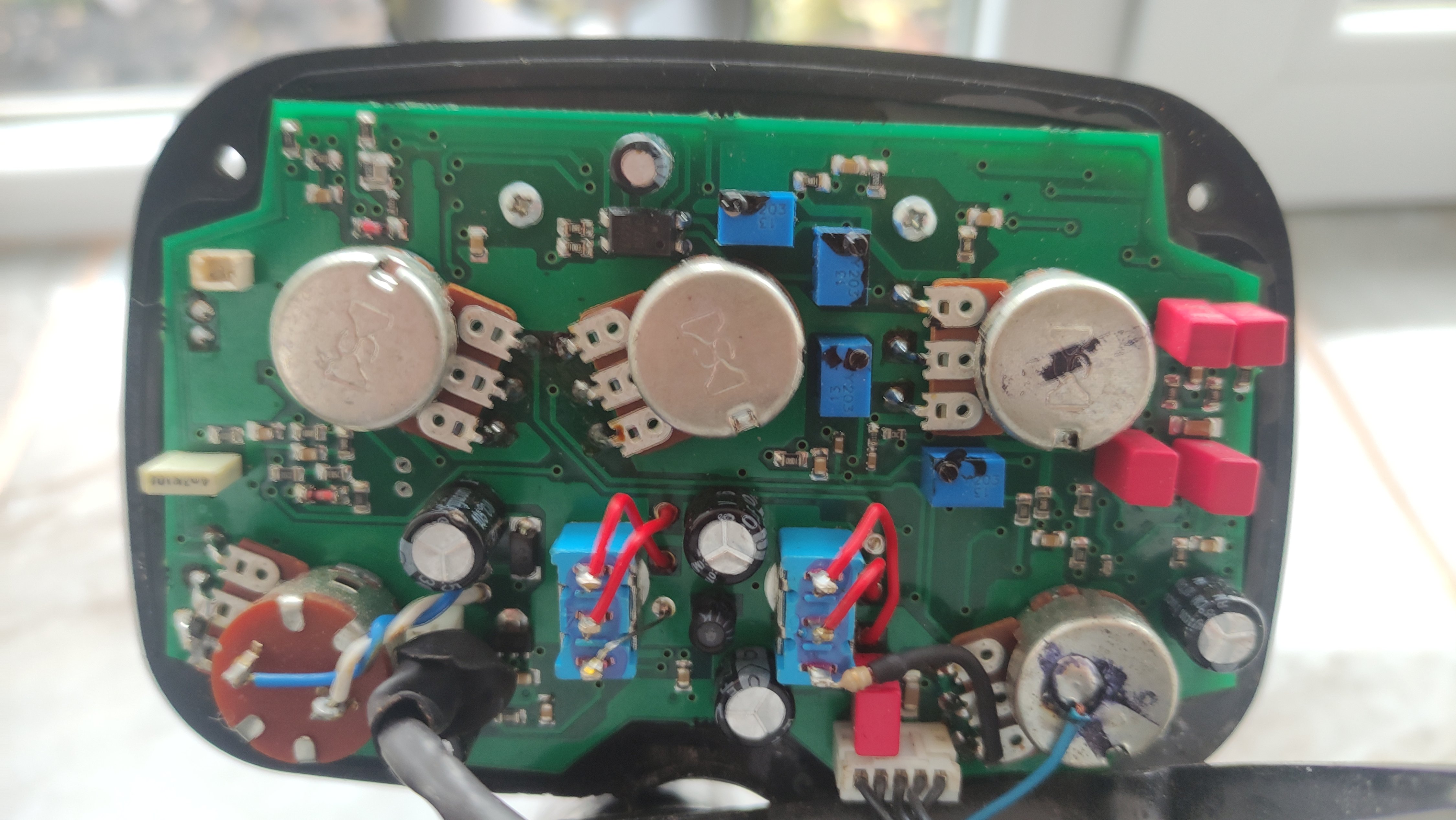

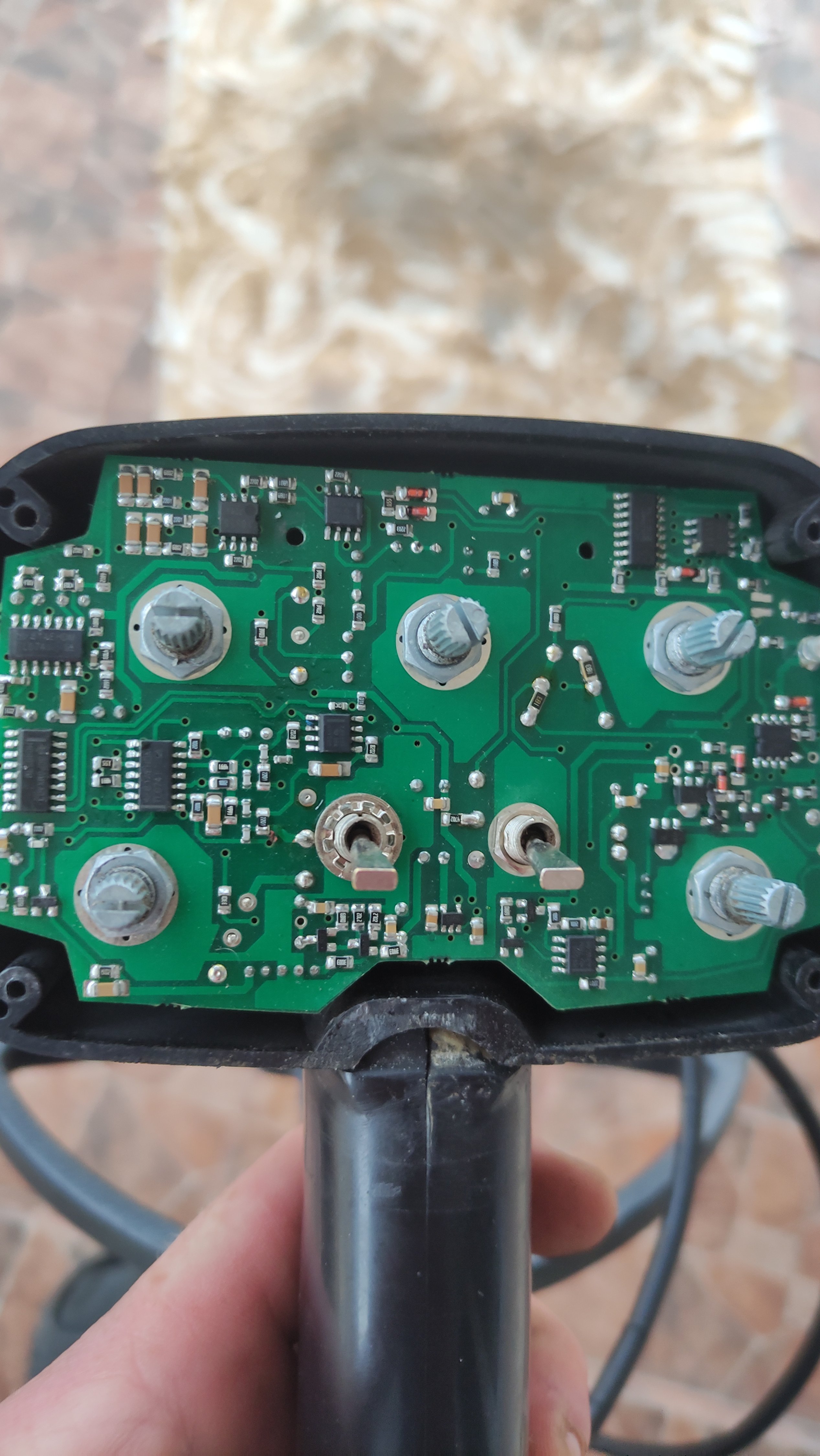

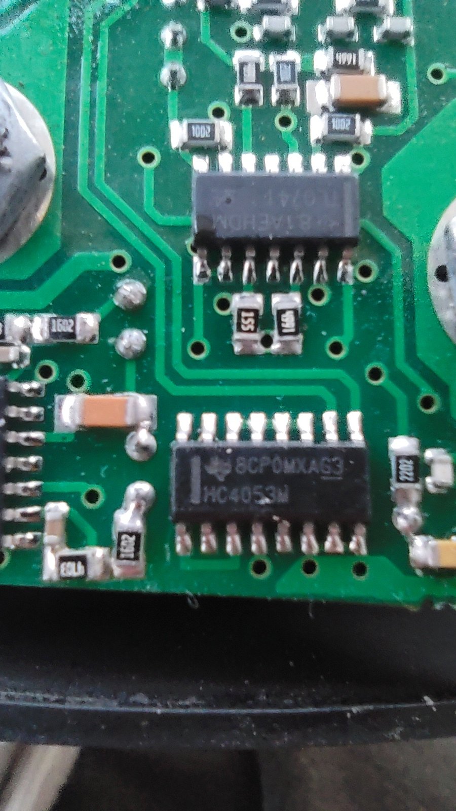

    Вітаю підкажіть по платі маски 4,щось я засумнівався в ній,впрацює на звук не так як інші..звук більш грубий на треші.Купляв бу..наче була гарантія,та куплена в лопаті в 19 році.А так наче все норм катушка павук 12дд 5 коп по воздуху до 40,35-36 чотко.

    Не сумнівайся,такі вони йшли в тому році.Пізніші пішли кращі,в позолоті,і якіснішими запчастями.

    Які саме там підводні камені можуть бути? Що там може бути неправильним в оригінальній Масці?
  21. solovey_2005
    solovey_2005 Stabsfeldwebel
    3.094
    УКРАЇНА!!!
    Зібрана з хламу.1 сорт щось підбиралм по комплектуючих,крайній зібрали зтого що залишилось.Іноді трапляється чудо хлам по комплектації ,1/100 працює. СМД з 2021 -22 року виходить середнє арифметичне,нічого незапливає майже при перепаді температури.Датчик має мати розбалаес до 500 мВ.50- 300 в ідеалі,дєнар з 30 см гарантовано почує на рівному грунті.

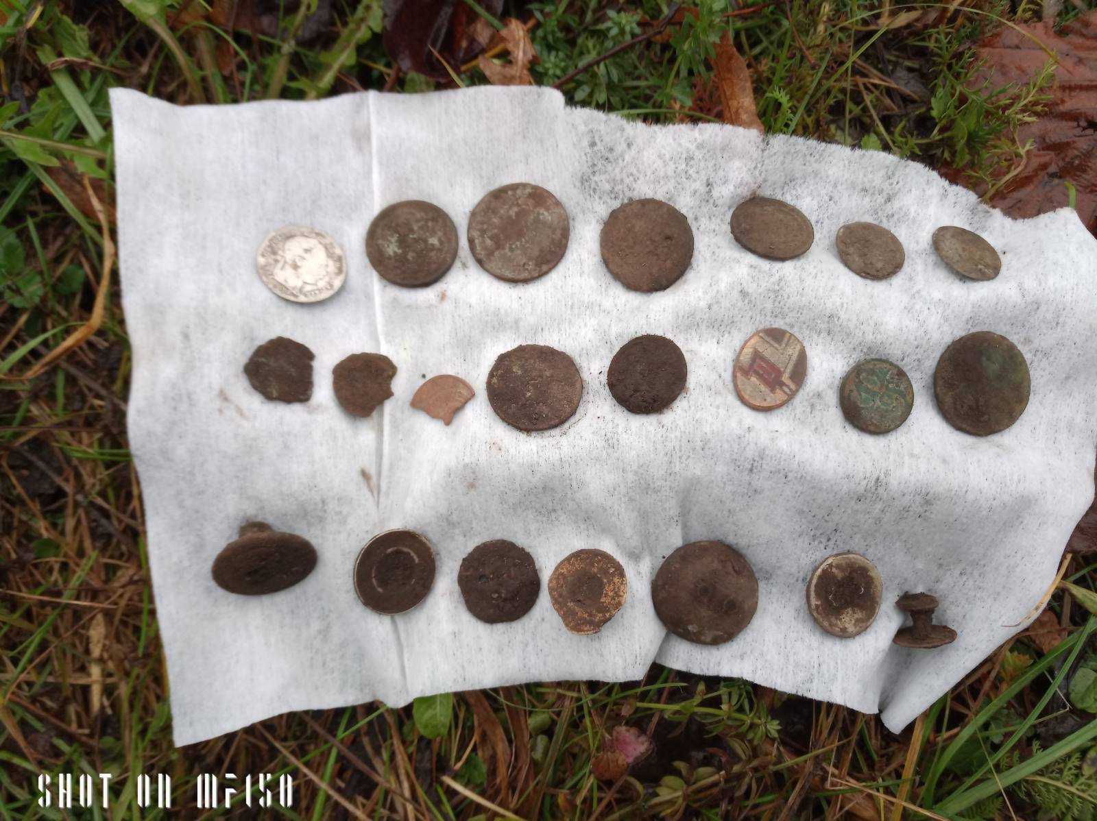

    Все працює і шукає на 4 Масці. Виходить на тому полі в цей день десь РЕБ працював. В інші виїзди більше такого не спостерігалось.
    Це останній виїзд, 3 години копу.
