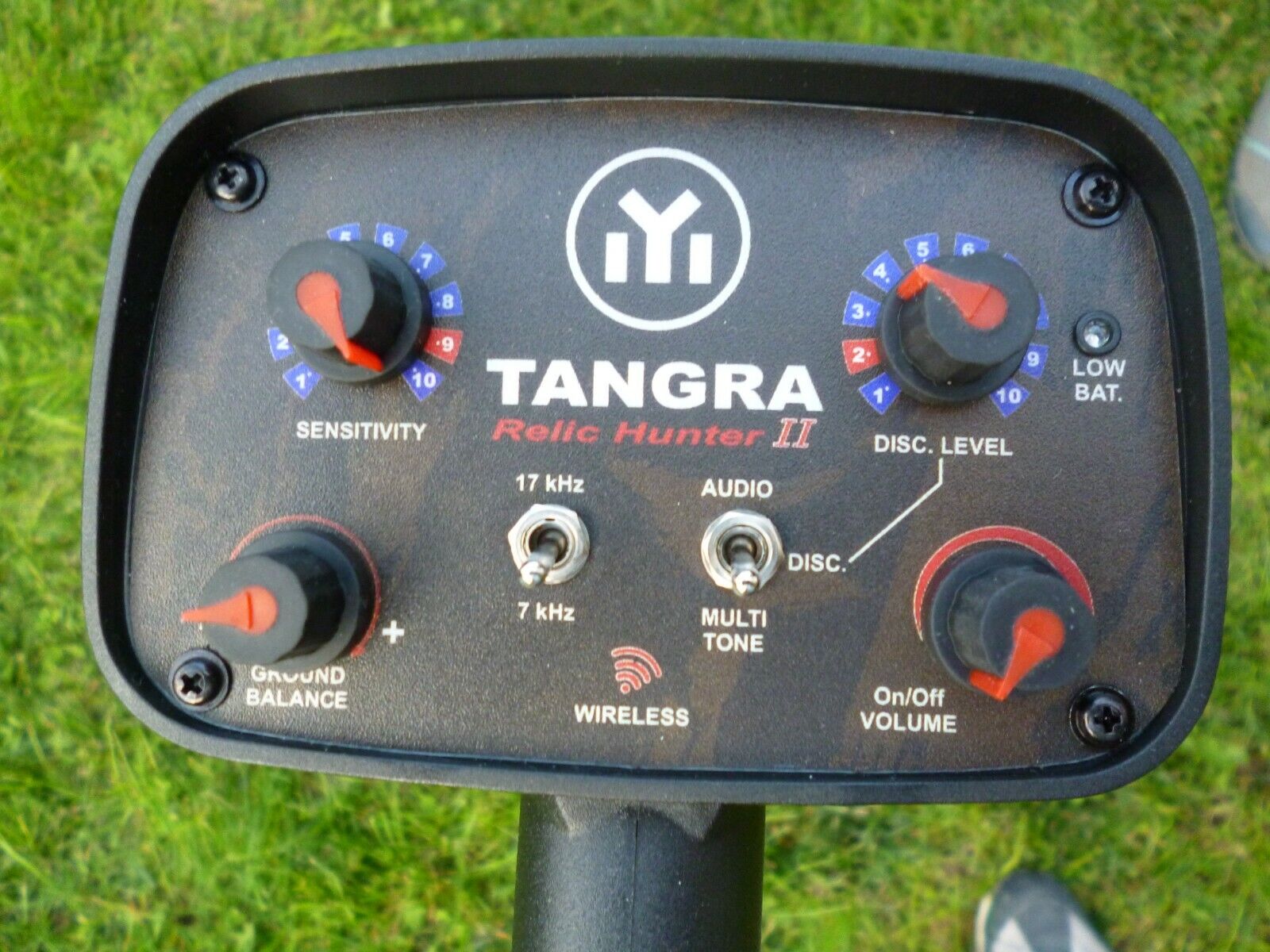

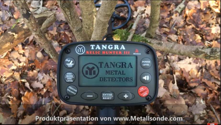

    Вітаю , масководи! Випадково натрапив на такі світлини :
    Хтось знає що за країна виробляє цих звірів?
    BART28 подобається це.
  18. BART28
    BART28 General-major
    5.911
    Wiking730 подобається це.
  19. Wiking730
    Wiking730 General-major
    7.017
    Прокляте місце Червоної Армії
    Цікаво)) У болгар Маска, Фракієць і Тангра. У поляків бачив теж якийсь апарат копію фракійця , але усі написи польською. У кацапів Сварог. Для німців свою маску зробили.

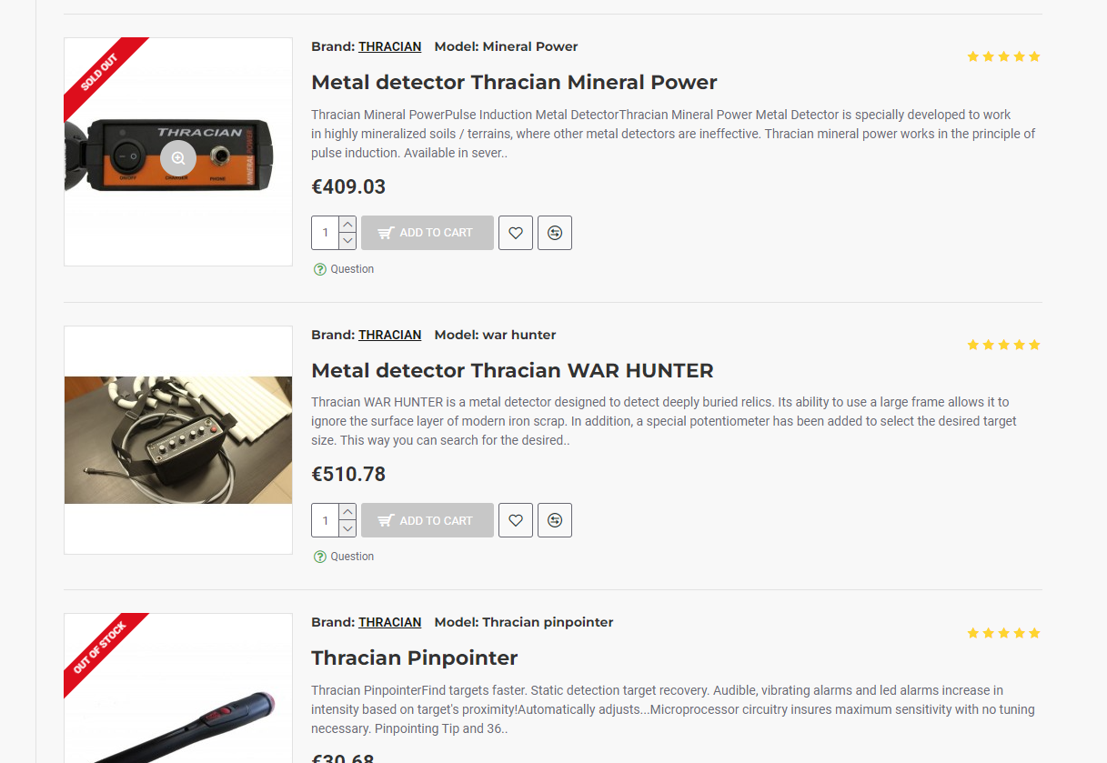

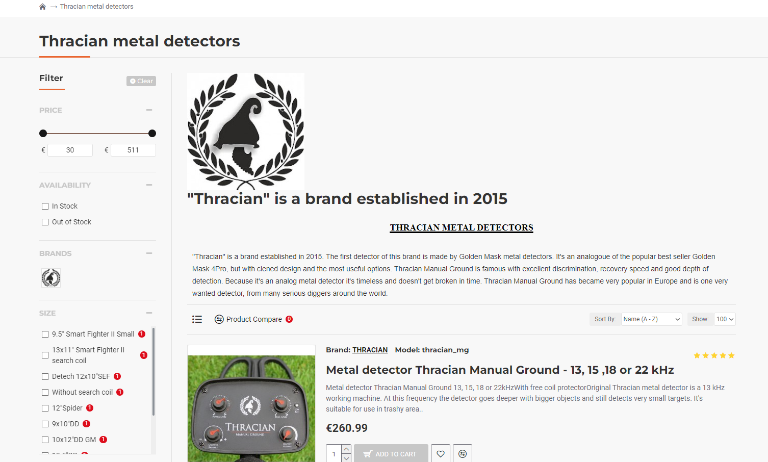

  21. Wiking730
    7.017
    Хто його знає. Наприклад у болгар Фракієць це окремий бренд , навіть із власним сайтом :
    Мабудь щось на кшталт Хонда - Акура, Тойота - Лексус...
