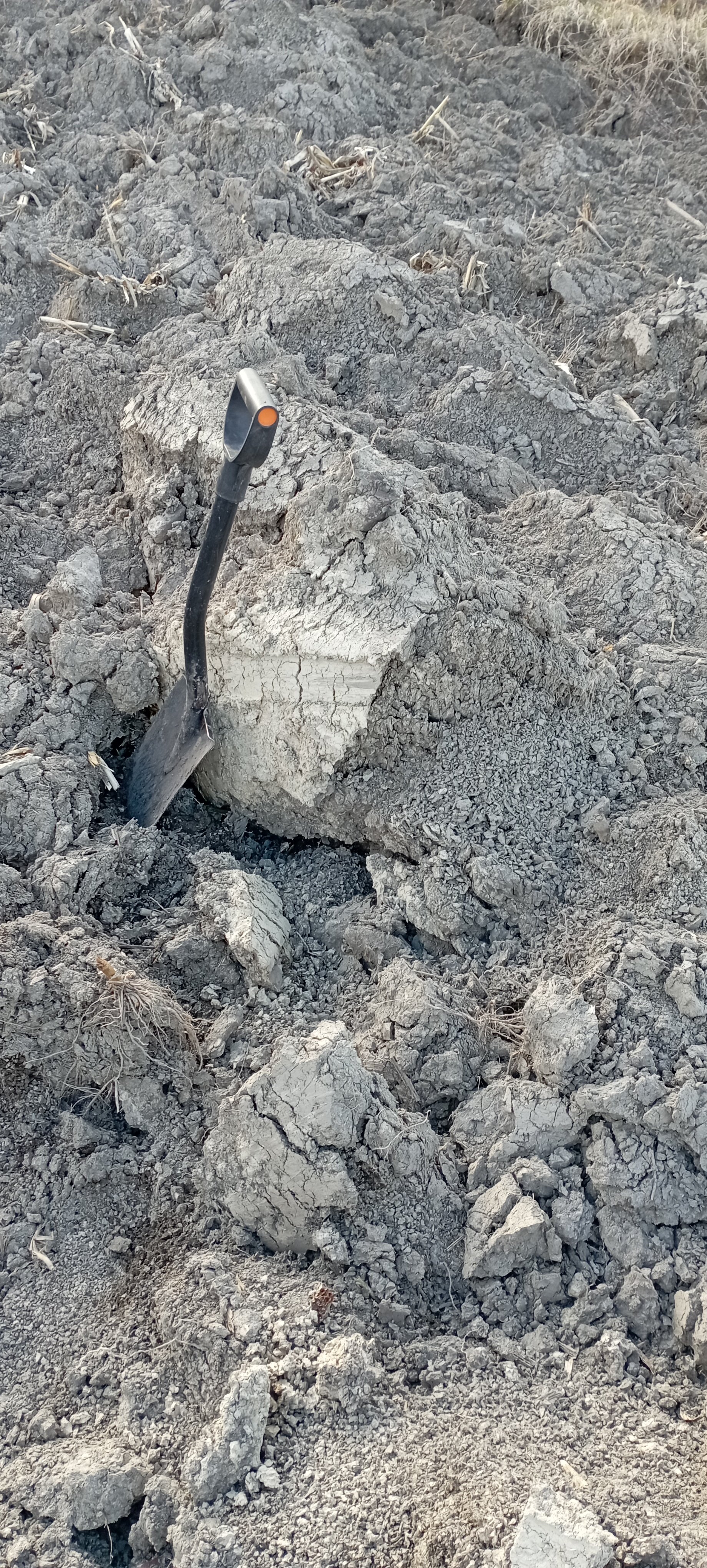

    А що дивуватися?це ж поле. Земля рухається плугами, виштовхує на поверхню все чужорідне. Це підтвердили мені знайомі білі археологи-аналітики. Я наприклад на одному клаптику поля " пилососив" понад 12років з різними Кощеєм, Квазарами,Фортунами,асе400,а Деус11" через 10років знайшов антонініана. Як його не знайшли попередні мд? Тому що був за межею досяжності мд.. А після більшої катухи взяв блондинку, то ще і денарика знайшов. Теж на одному пляжі після 28см Деус, блондою підняв ще купу знахідок з достойної глибини. Тому поняття,"вибитих" місць не таке однозначне. І там не стільки заслуга мд, як заслуга самого грунту, який "лікується" і заслуга сучасної схт. На світлині показав результати оранки , для порівняння фіскарс.
