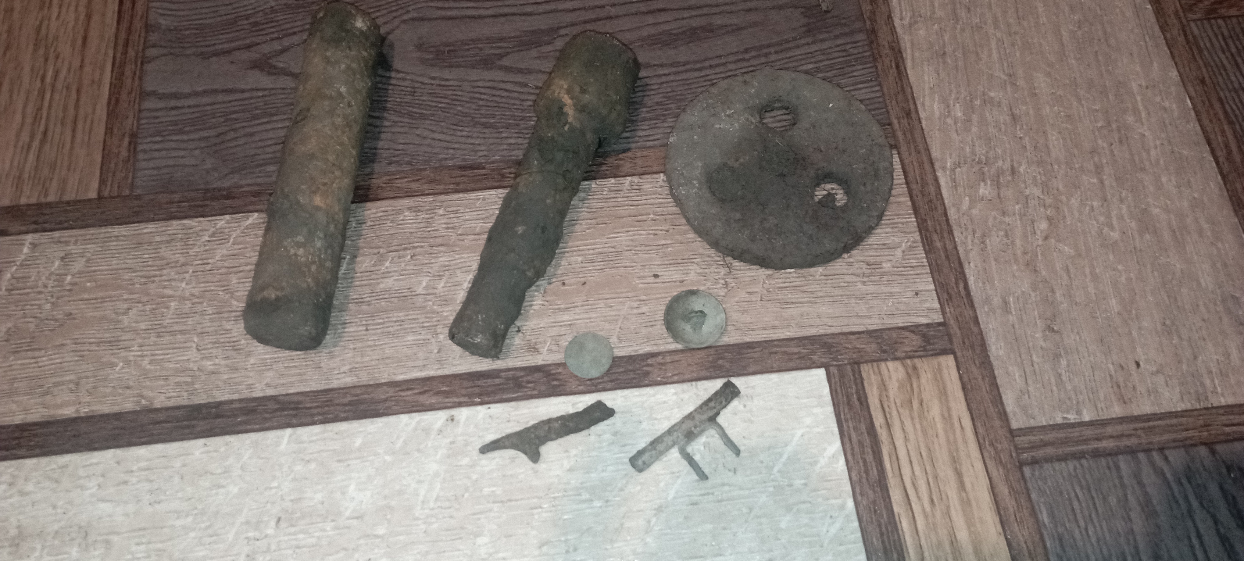

    Як і обіцяв.Кіно кусками+ 2 С,ще не тепло.Вбиті знахідки,в кіно не попали. .

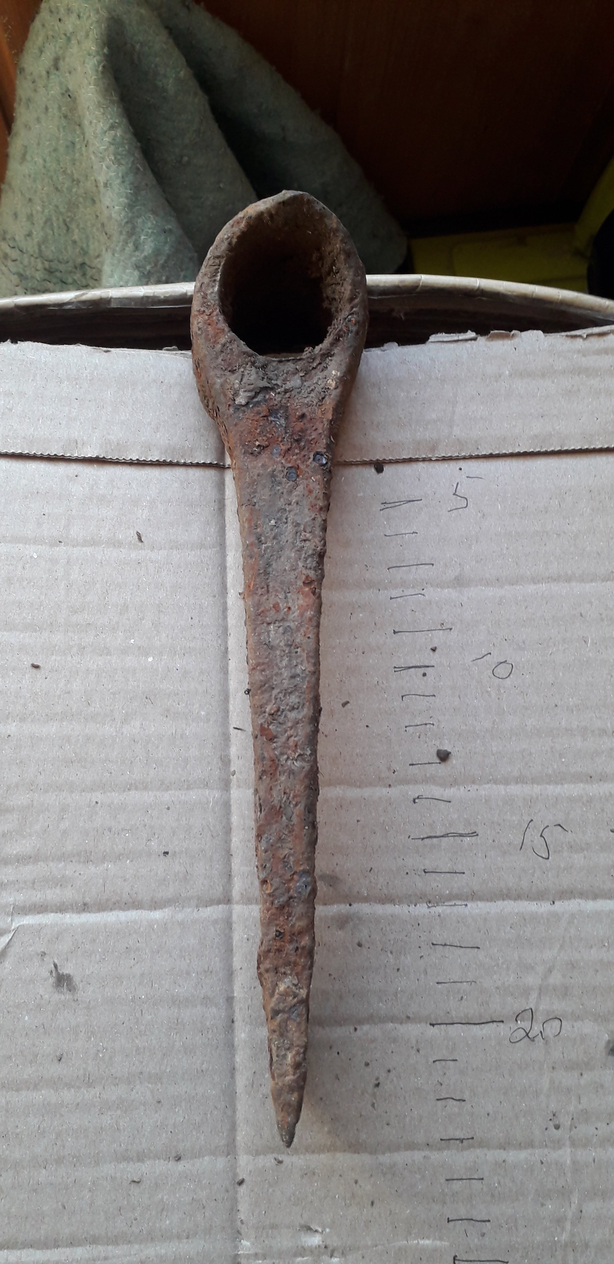

    Ось теж сокрира знайдена аналоговим мд ,на колір без підхрипу. Лежала вертикально. Через 100метрів знайшов запчастини схт. Звук таким самим був. Нічим не відрізнявся.

    Та ні, навіщо... Ви просто покажіть те, про що нам всім тут пишете. Я хочу бачити денарій на ребрі на 20см в грунті, про який Ви писали. Я спробував , ні аналог,ні цифра не бачить. Заради чистоти експерименту спробую знову , можливо бг не так налаштував.. але дійшов висновку, що закони фізики для всіх мд однакові. :rolleyes:
    А махати перед лінійкою в повітрі , то так можна будь-який прилад накрутити. Кришку закаточну деус з 9" бачить на 76см на ходових.
