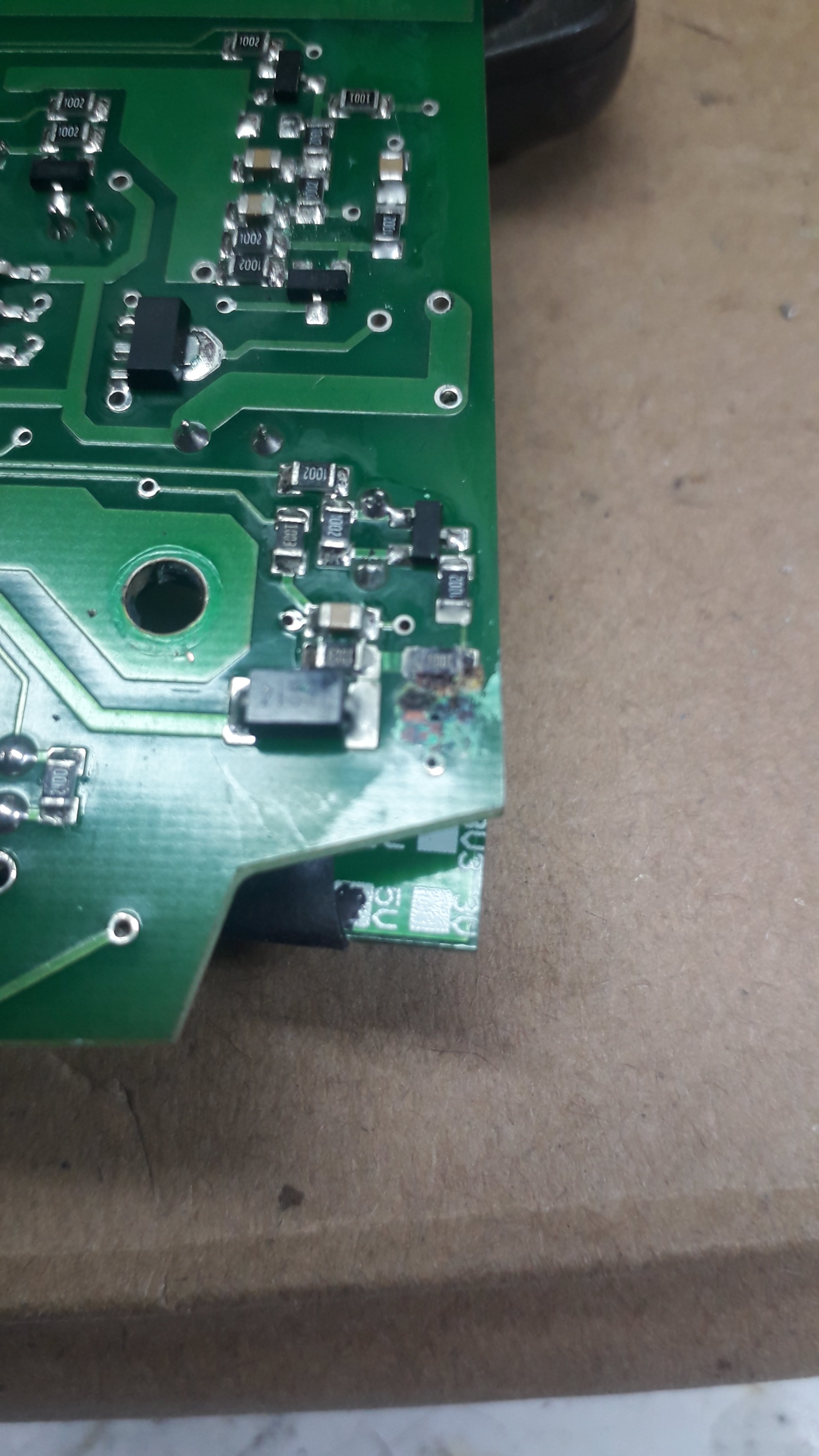

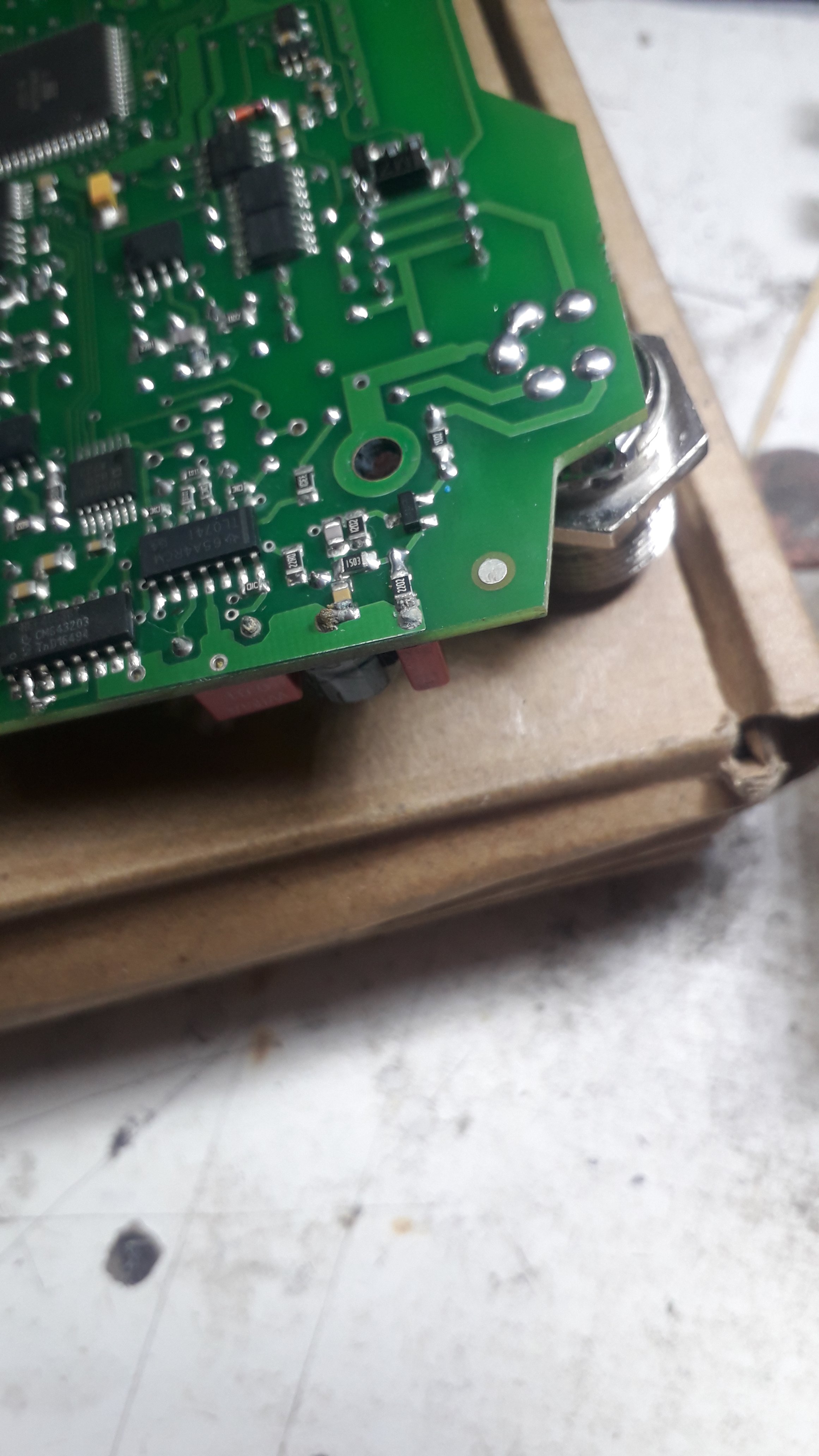

    Чуєш не сери в темі,чи ремонтів хочеться ? 0'С ! Дальше як повезе.При вологості повітря на нинішній день,кілька вмикань ,заміна кількох цяцьок забезпечена.наслідки експлуатації на фото. IMG-f689721937cfb9077add1288997e774f-V (1).jpg IMG-bebffaaa56b6693e4b431ce61d04039b-V (1).jpg і до неремонто придатності.Прокисає плата,незавжди вдається забрати опір.Так шо не п...

    Хто хоче мати гімарой з МД,слухайте хілю!На холоді застигає змазка на потенціометрах,іноді не вдається навіть вимкнути МД.На весну гарантована заміна ,тих регуляторів котрі крутили на морозі.:D Він всьо знає,читає мд4!

    Дякую, за підтвердження фотографіями моєї правоти. Згадавши про те, що плями флюсу в тих місцях, які ти показав на фото, можуть призводити до нестабільної роботи Масок, я й написав те, що вказана проблема може стосуватися конкретного екземпляра Маски. Іншим, може більше повезти.
    Виклади фотографії кращої якості, щоб люди бачили що в деяких випадках можна не платити за ремонти, а самостійно акуратно спиртом змити флюс.
    Це залежить від криворукості майстра. Вчись.

    Х ....с,то заводський МД.Я перший його відкрив після виробника.В деяких місцях плата прогнила на скрізь.Я думав ти трохи розумніщий.Проведи лабораторну роботу!Береш шматок текстоліту,припаюєш два провода між ними вирізаєш смужку 1мм,лиєш воду і подаєш напругу 1 - 12 В.Про результат відпишешся в темі....Перед тим флюс незабудь відмити :D
