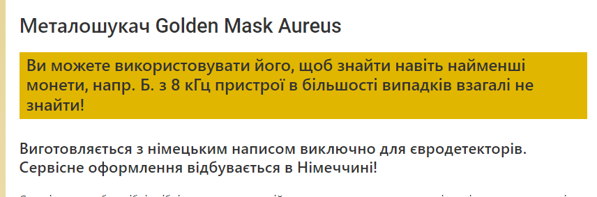

    Продається це та сама Golden Маsk 1 лиш з двома частотами ,база прилада таж сама!
  5. Wiking730
    Wiking730 General-major
    7.018
    Прокляте місце Червоної Армії
    Це варіант для німецького ринку.

  7. Volocuga
    Volocuga Oberstleutnant
    Це все "кастровані " версії ГМ4. По характеристикам не дотягують до четвірки.
