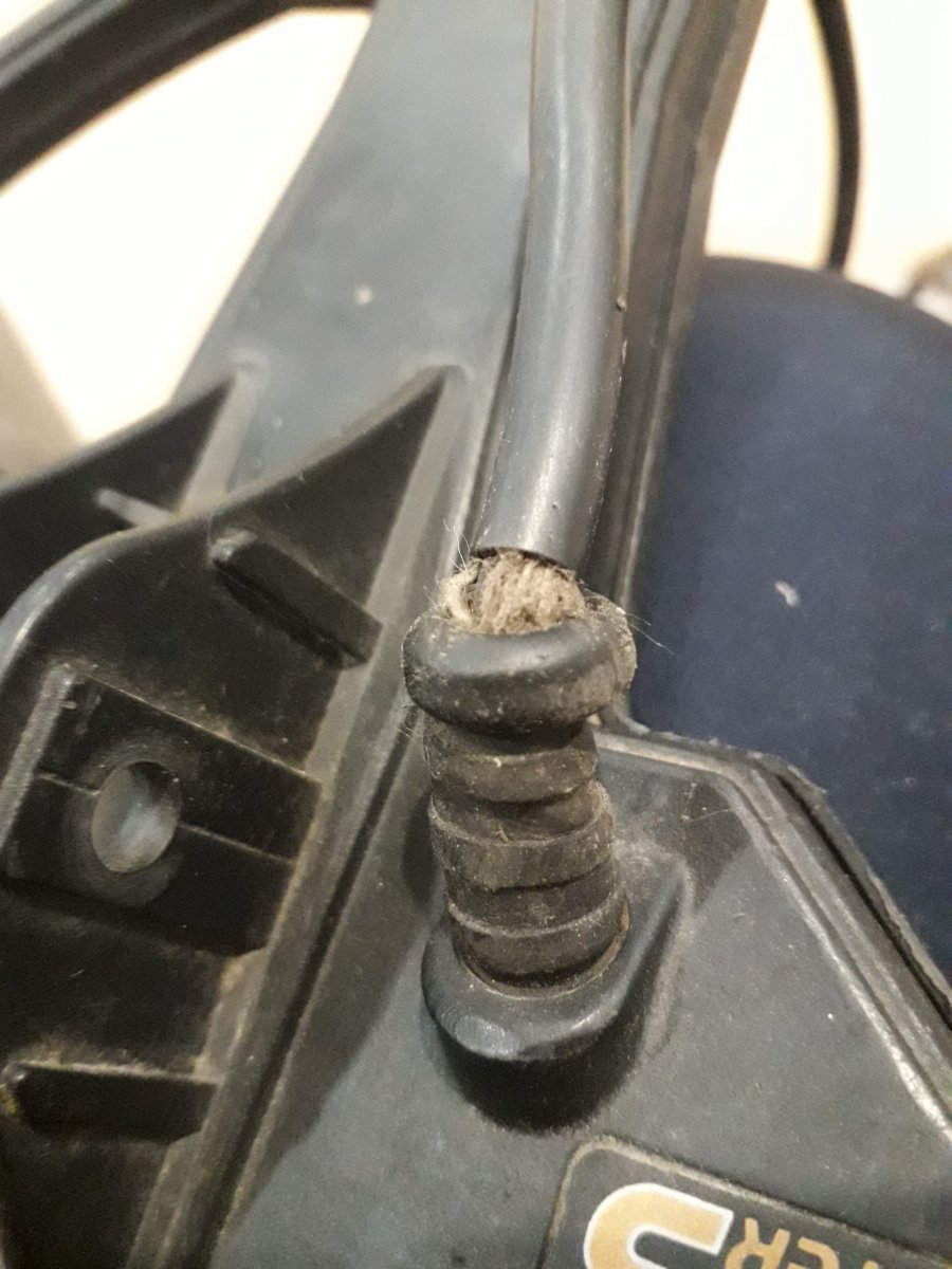

    Відправляв файдер в лопату. Нічого не поміняли, і нічого не помінялось. Теж саме все, ходити не можливо сплошні глюки. Таке враження що кембрік подалі в гермоотвод засунули, приклеїли і все, без ніяких бумаг, пояснень. Це вже третій раз до них відправляю, з серпня. Я сумніваюсь що вони причину не побачили, ще з першого разу. Ти ж відразу побачив в чому річ, а вни що, не бачили? бачили!
    Так що Саня ти не вгадав, що скоріш за все поміняють кабель, але нову взамін не дадуть. Навіть кабель не поміняли.

    Зніми відео покажи як ложнячить кабель.Там гарантійний випадок,незафксованик кембрік в датчику .Розтягнувся провід.Покажу реакцію на моїх датчиках . .
