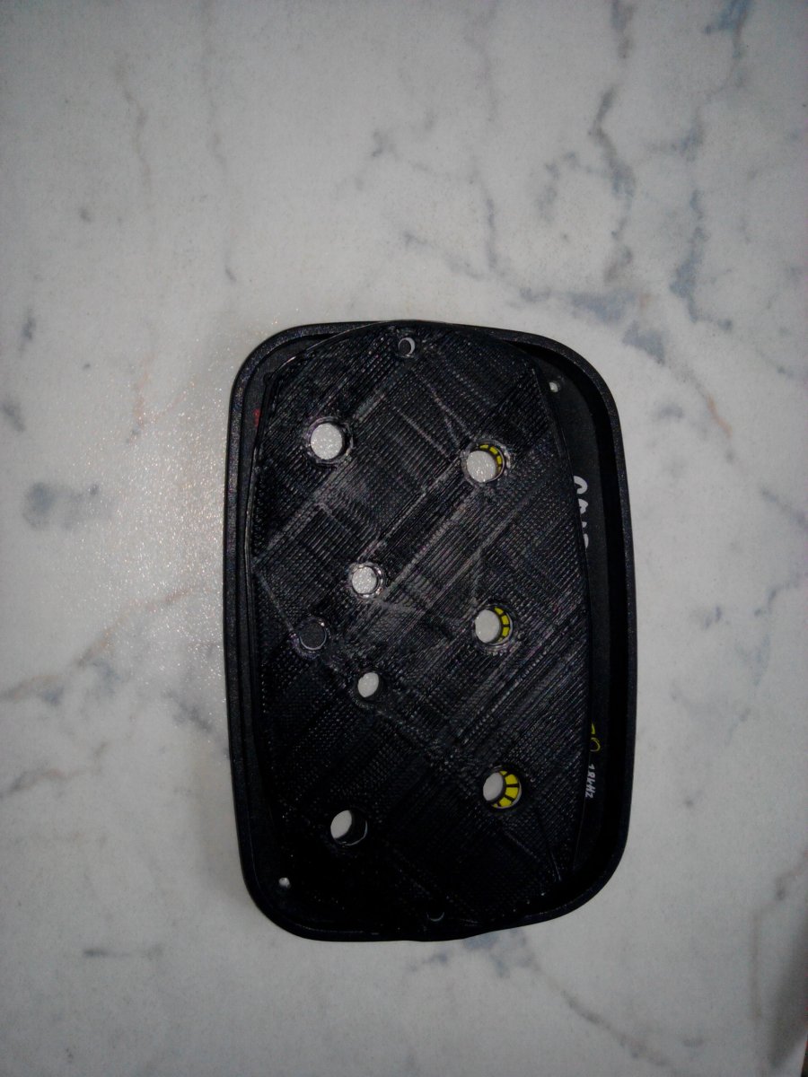

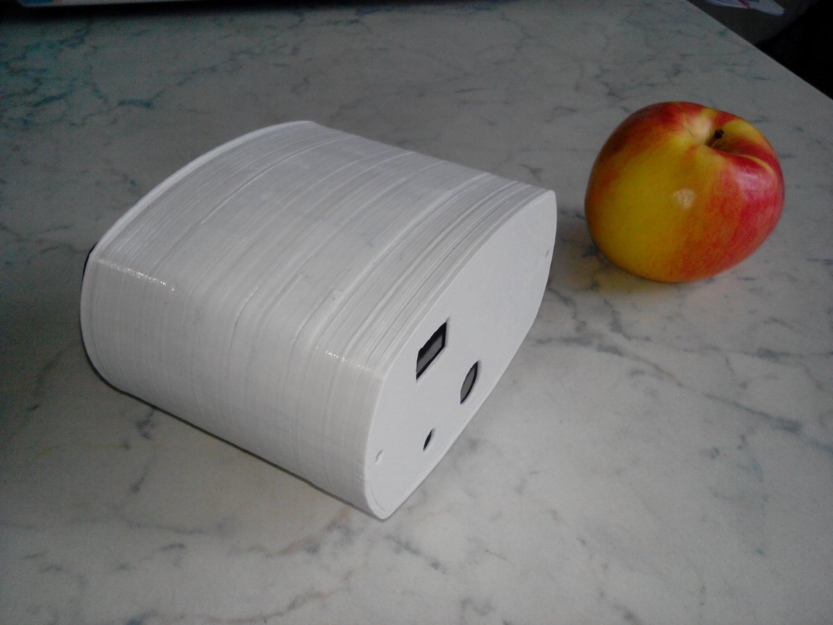

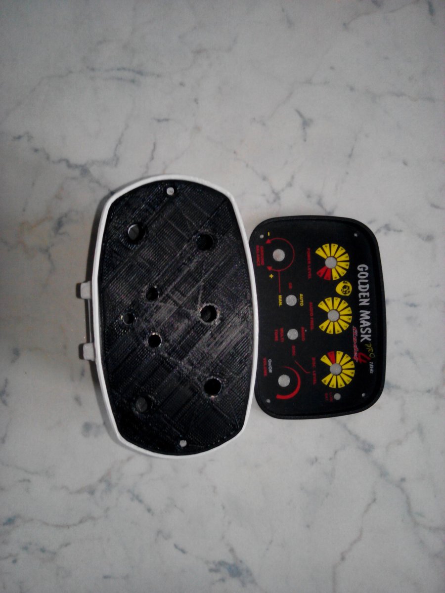

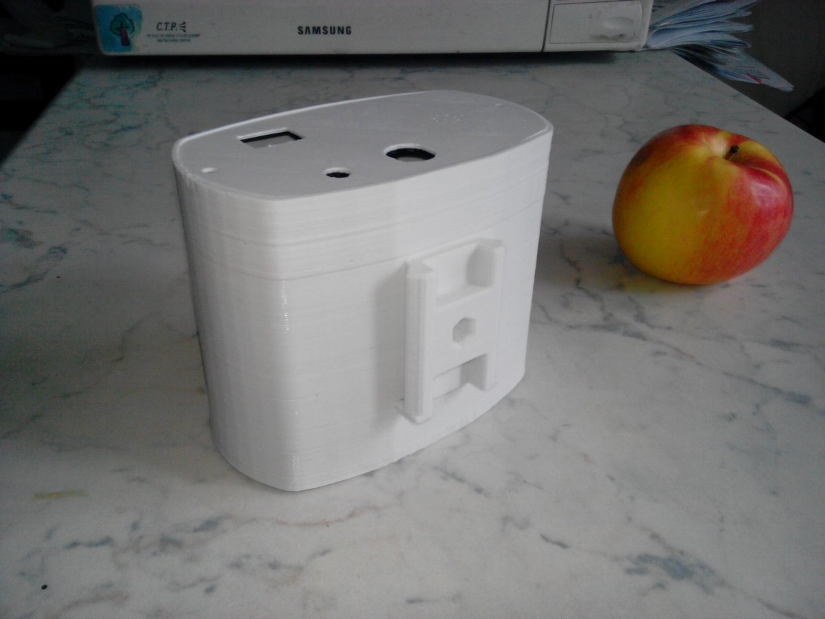

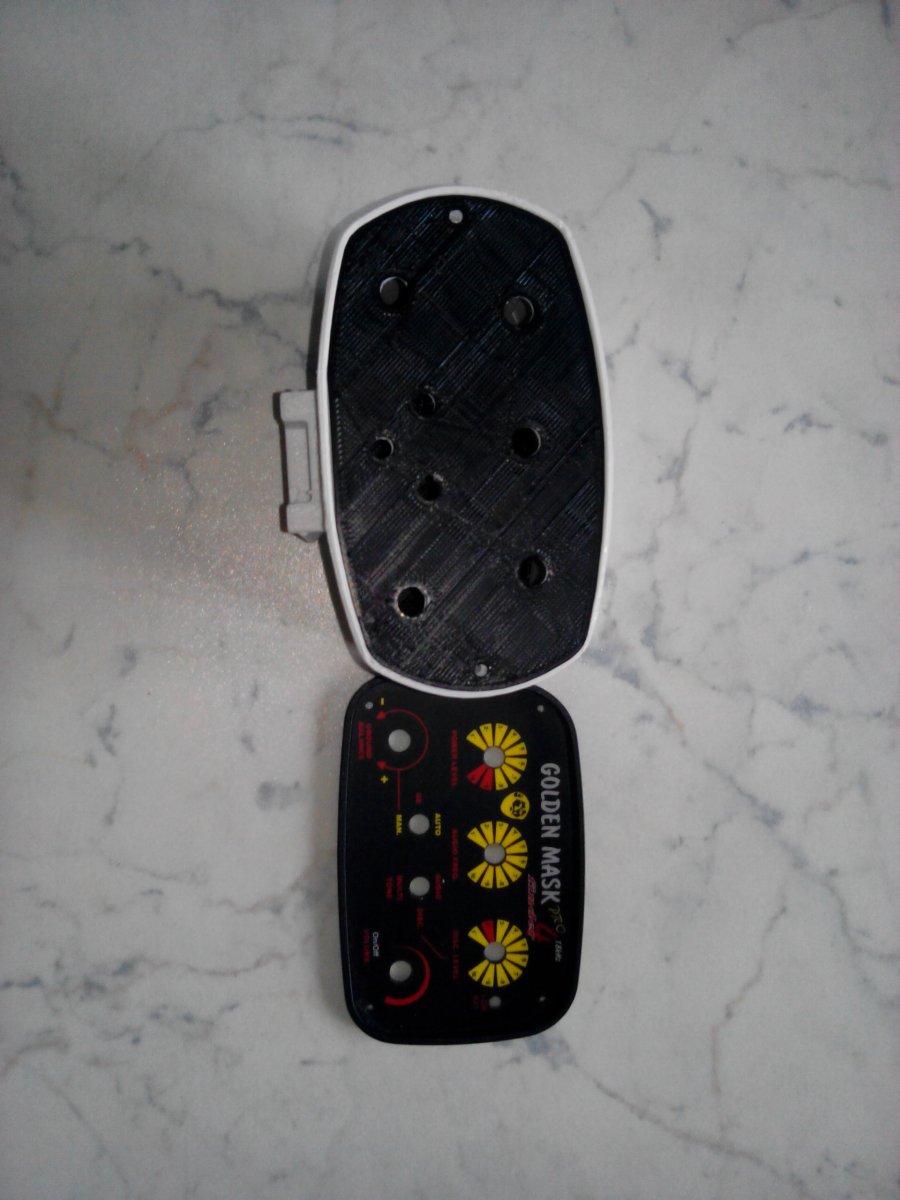

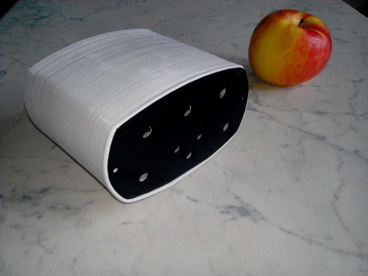

  24. vlambers
    vlambers Feldwebel
    501
    Первый вид маленького корпуса "Руно"
    Размеры: глубина - 10см, ширина - 12,7см, высота - 8,2см (с держателем(1см) на штангу)
    Последние 3 фото - это переднии панели Руно и Маска.
    На последнем - переднии панели Руно и Маска друг на друге
    SirEdmund та Volocuga подобається це.

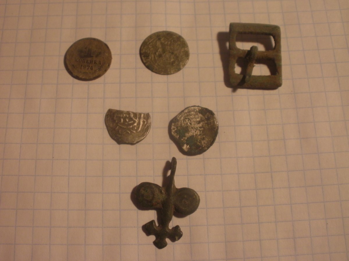

    Здравствуйте уважаемые друзья.вот и я стал обладателем этого прибора.в первый же выход был очень удивлен результатами так как поле выбивалось с сентября и даже в морозы некоторые испытывающие ломку без копа отводили душу.первый выход принес ⁴ монетки,крестик и множество цветных сигналов (бронзовых обломков,кусочков свинца)понимаю что еще не один месяц прийдктся веикать,но прибор нравится.
    Вчера побегал по тому же полю.кстати на нем еще и ковер из кованых гвоздей и другой чернины.сначала гвозди напрягали но потом начал понимать ихние сигналы) результат- 9 монет из которых 8-средневековые серебренных:акче,солиды ,полторак и т.д и одна копейка 1927(ее выкопал с одной ямки с черниной)фото находок первого выхода.а вчерашние отмою и сфотаю.понял что для таких мест просто необходима снайперка)
