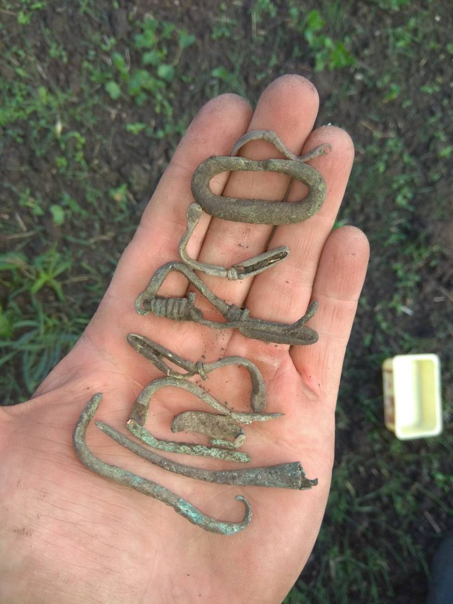

    Ну что, народ.. Затихли?)) Был выезд вчера у меня на битое-перебитое место по Черняхам. Прибор понятно какой:D.
    Открыл для себя немного необычный способ поиска Володиным "Золотым руном". А именно использование тумблера "8-18кГц" в онлайн режиме! Итак, место битое. Земля тугая. Хотя крутилку грунта я не трогаю с прошлого года - она у меня на 12 часов стоит да и все). Хочу сказать ,что на этом выезде в этом конкретном случае мне работа катушки 32х34 коилмана больше понравилась чем его же более маленькой, которую купил в начале этого года. Большая катушка меньше хватает мелкого черного и больше акцентирует внимание на цветняке. Скажем так - возникает такой спорный сигнал, который я копаю. Ну и плюс глубина конечно! Все что на фотках я нашел большой. Итак, есть цветной сигнал на 18ти кГц. Делаем один копок, на ходу, врубаем 8 кГц и проводим. Если сигнал такой же четкий - значит что то прикольное. Если сигнал пропадает или начинает хрипеть еле еле в черный - 80% это какашка какая то мелкая. Еще при переключении исчезает реакция прибора на вырытую яму, когда грунт накручен "в плюс". А в плюс он у меня всегда накручен)). И ты четко понимаешь уже - пусто там или что то реально еще звенит в глубине. Вобщем, полезная фишка как по мне и ее можно использовать, повышая результативность поиска.
    П.С. Насчет более мелкой катушки Коилмана - никоим образом не принижаю ее достоинств, она свое сразу отработала с первого же выхода)

  9. GARRETT 250
    GARRETT 250 Stabsfeldwebel
    5.119
    Это называется только начали понимать прибор, но есть одно но ...... ещё не совсем понимаете! :D
    А чего пропадает реакция на яму? Вы знаете? Частоты что торогаешь, это отставим! Чего такая реакция? :D
    Пример: любая глубокая чернинка когда пищит цветом и даже переключать не нужно частоты, стоит только влево подать баланс она будет черниной отдавать! Так и у Вас при включении частоты меньше подаётся баланс влево и настраивается на ближе к правильной балансировке грунта, а чем правильней тем чернина меньше будет отдавать в цвет!
    Так что это не совсем фишка, это правильность настройки б.г.

    При правильной настройке БГ много цветных точечных целей в окружении мелкого чермета не будут особо выделяться по сигналу. При накрутке его в плюс - глубина и акцент на цветной сигнал увеличиваюся. Половину фибул на фотке выше я вырыл таким образом - на спорном сигнале, выбрав с ямы по два гвоздя-гайки и вытащив потом фибулу). Но все это субъективно, конечно. Могу ошибаться сразу говорю.
