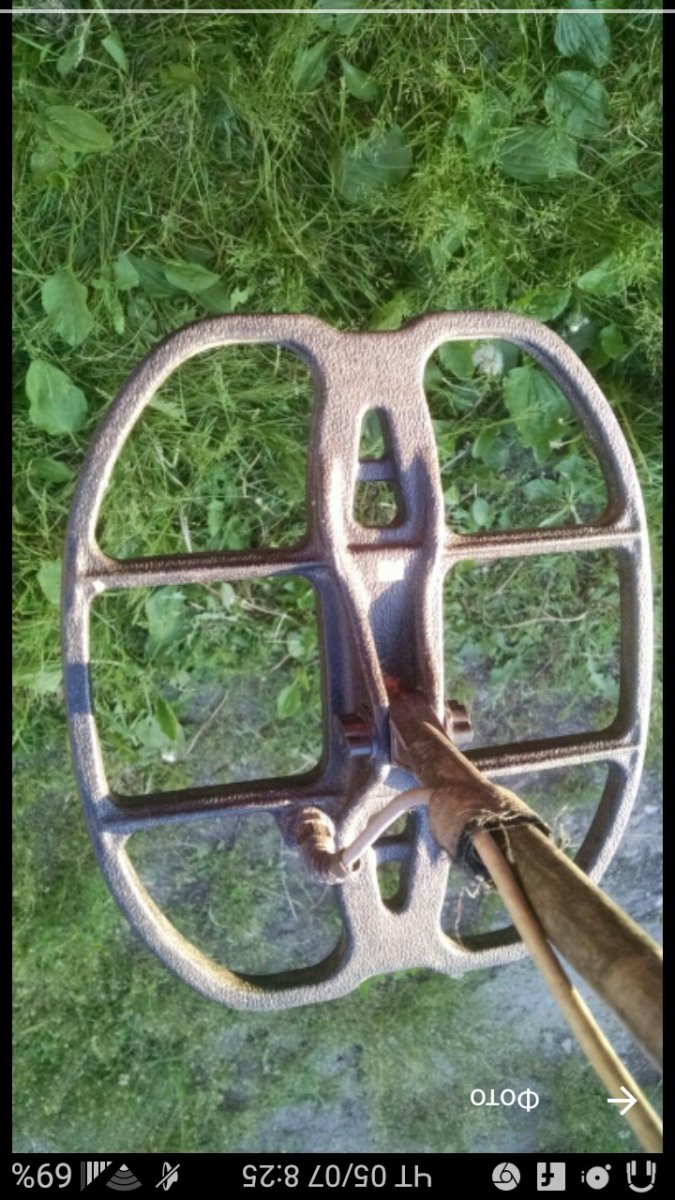

    Це вже друге зібране.Навчиний попереднім не зовсім "удачним ".мягко кажучи варіантом.Зліпив ще одну.В цьому році надіюсь шукати тільки з нею.Перші три виїзди були майже з "0" резулдьтатом.МД специфічний.І з виготовленням датчика прийшлось розбиратись.Крайній намотав ДД-30.Пів дня потратив на полігоні,поки накрутив МД до стандартів.Конденсатори прийшлось підбирати,щоб "ТОН" був правильний:D.В результаті на цілині ,мала фбула з 15 см чіткий сигнал.Якось так :D.Да ще буду ,третю частоту робити,на "пушистих полях",13 кгц зависока.

    Коля що сказати......молодці!!! Я в Тиманівці вже більше року не був.Ми доречі тут с камрадом теж дві фортуни про2 ліпимо но поки що в процесі.....С катухами засада....

    Болгарська! У меня фишка была белым силиконом клеить ,получалась каёмка белая! И в дырки пенопласт, что бы земля не попадала!

    Хелп, хто ремонтує катушки? Моя рідна почала глючити, я так зрозумів слой графітний відійшов
  22. Wolfgrey
    Wolfgrey Moderator
    6.377
    Україна, Дніпро
    Якщо ваш діагноз вірний (правда, графітовий шар не відходить, а деградує - розтріскується, внаслідок чого його опір починає перевищувати допустимий) - це не ремонтується (нє, "на слабо" можна, але вартість такої роботи вас не порадує) - краще подумайте над придбанням нової котушки.
    Cladotrix подобається це.
  23. Balderburg
    Balderburg Stabsgefreiter
    417
    UA
    Вопщим отстройка від грунтс пропала, прикладував графіт, все чотко, графіт прикладував на ребрі жосткості, десь там утечка.
  24. Wolfgrey
    Wolfgrey Moderator
    6.377
    Україна, Дніпро
    То якесь не дуже зрозуміле явище - прикладування графіту нічого змінити не могло - для того, щоб графітовий шар працював, він повинен мати електричний контакт з "землею" схеми. Бо він працює, як обкладинка конденсатора, другою обкладинкою якого є земля. Ознака деградації графітового шару - це ложняки під час роботи, зокрема при зачепах за траву, особливо вологу, коли створюються умови для перетікання статичного заряду. Тут треба знати, який графіт ви прикладали. Наприклад, якщо це уламок графітової вкладки у струмознімач тролейбусу або щітка від потужного електродвигуна, то там може бути великий відсоток міді, а не чистий графіт - тоді швидше потрібно вести мову про розбалансованість котушки, а не про проблеми з екраном. Спробуйте взяти маленьку мідну монетку і, переміщуючи її по площі катушки (можна клеїти скотчем), знайти таке місце, при якому робота котушки нормалізується - якщо це допоможе, то проблема саме в балансі.
  25. Balderburg
    417
    UA
    Яж так і робив, тільки не монеткой, а штукой з мат плати, й зразу появилася отстройка от грунта: не реагував на графіт.Жалко цю катушку, все таки болгарска, виставлю на аукцион
