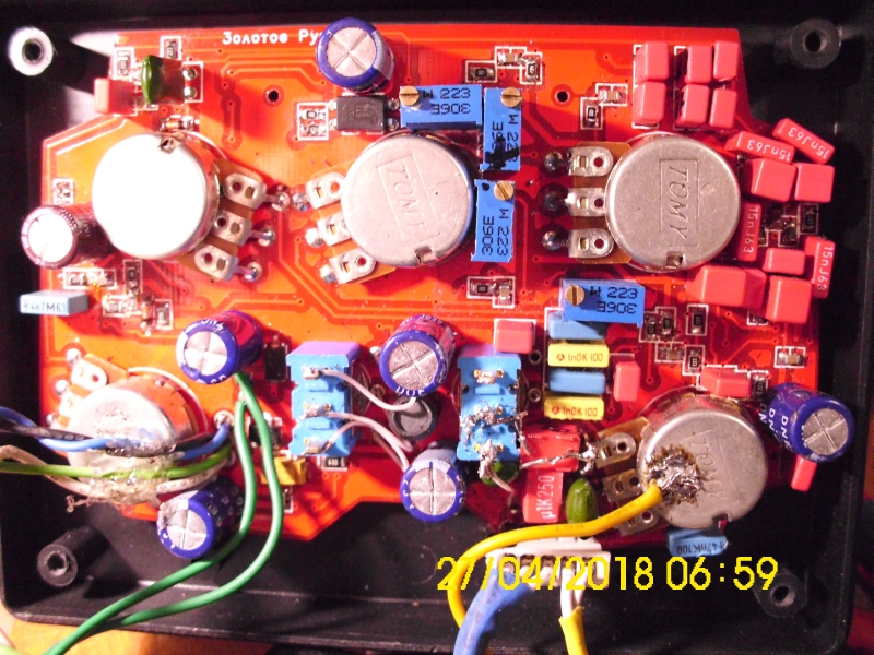

  1. redram55
    redram55 Feldwebel
    290
    :eek::eek::eek:
    Останнє редагування: 26 кві 2018
