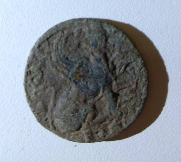

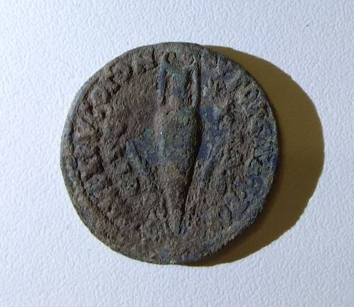

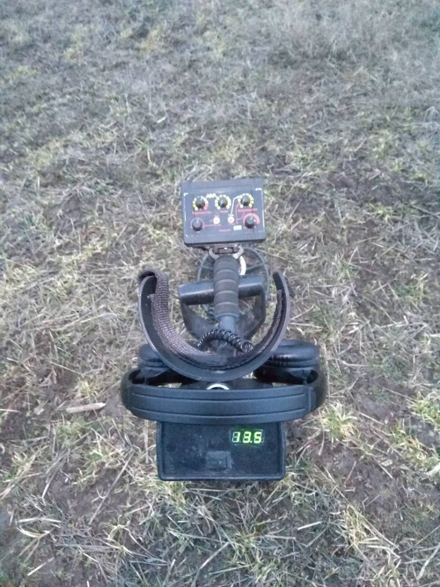

    Ну что, друзья. Был я на копе в первый раз в этом году по Бессарабии пару дней на этих выходных, глиномес был знатный), я обычно в такие кизяки не катаюсь, но уж сильно хотел новую катушку от Макса Coilman выгулять да и покопать, ибо давно не вылазил из дома-работы. Катуха порадовала очень - натягал кучу металлопластики - осколочки от зеркала скифского ну и много фрагментов разных. Оно все в кизяках лежит, я еще не фоткал и не мыл даже, да и неохота особо пока. Из монет два совета, пару татарок, и бомбовская монета с амфорой и сфинксом, которую копнул довольно глубоко - где-то полтора штыка. Но прибор звякнул так, что аж штангу в ту сторону дернуло!) Катушка суперская! Во-первых, по весу в два раза легче чем руль 32х34 (который еще и с защитой), влазит во все щели, за счет своей формы больше информации дает о цели при проводке под разными углами. По глубине, как мне кажется, вообще особо не уступает рулю. Вобщем почти три дня махал я ей без проблем вообще и руль, честно говоря (он тоже Coilman кстати), совсем не хотелось одевать. Тем более что грязи на сапогах по паре килограмм и на лопате все время было. Грунт очень сложный был, местами прям с водой сверху, но Володиному прибору на это положить с прибором)). В принципе, баланс грунта у меня уже давно стоит на 12.30 постоянно, и во время копа я пользуюсь только кнопкой вкл/выкл. Ну иногда чуйку немного туда-сюда подкручиваю. Кстати, два раза был дождь. Но я заблаговременно все несьемные щели на блоке питания залил эпоксидкой, а на мозги просто кулек одел целофановый. За катушку даже говорить не хочу, она герметична и качественна 100% и я не переживал за нее вообще. У народа тоже конечно находки были. Аси 350, Деусы с блондинками 3 штуки. Но я вообще на их фоне со своим прибором достойно выглядел). Блок от Володи, катушка от Макса, штанга от БМВ, и питание я сам собрал. В сумме наверное по деньгам эт огде-то наверное пол блондинки от Дуси а то и меньше)). Да, насчет питания. Моя схема расположения батареек (есть выше по ветке). Надежна, проста, дает оптимальное напряжение на прибор и работает 3 дня с запасом, при условии качественных аккумов. Уши юзаю Бингл но с проводом. Висят на шее с повернутыми вверх динамиками - меня такая схема полностью устраивает. Купил на Али к ним провод спиральный, как на советских телефонах на трубке - все прекрасно слышно, уши не напрягает совсем и окружающую обстановку тоже прекрасно слышно. Ну и фотки ниже прилагаю.

    Да я в нее вообще влюбился! Теперь это стопроцентно моя основная катуха. Нанюхала мне такой монетос в первый же выход!))) Руль конечно тоже будет использоваться в будущем на определенной местности, но уже не постоянно это сто процентов. Кроме того новая катуха стабильней руля однозначно. Но это понятно в принципе почему. К следующему Новому году все-таки еще себе снайперку куплю - будет профнабор)

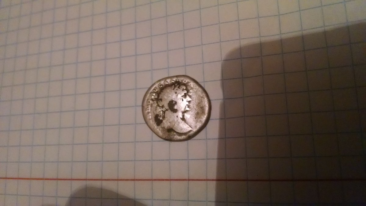

    Пару днів тому їздили на розвідку, вискочив динарій, був таке як на ребрі, бо не глибоко, сантиметрів 5-10, сигнал був 100% цвітний, діскрім на білій позначці. З чуйкою переборщив, розбирав прибор да чутка підкрутив, в наслідок чого він почина заводитися, якщо на обувачці металеві вставки, та якщо лопату носячи з собою тримати опущену.Так що прийшлося лопату таскати на плечі, та переобутися в обувачку без метала. На вихідних зроблю тести з підкрученною чуйкою, буду тестити Трояном) Побачимо чи дало щось, чи навпаки стане гірше
