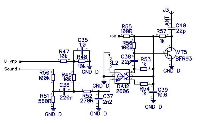

    тогда вариант засунуть в батарейный отсек ФМ-передатчик и выбор ушей станет просто огромным!
    в карман телефон/приемник и вперед! любые уши не зависимо от сопротивления, формы и пр. - начиная от простых затычек до больших лопухов

    Володя, может забабахаете платку? даю гарантию спрос будет, я первым готов приобрести))
    развел бы сам и спаял, но чувствую руки не дойдут, а весна не за горами....
    Добавлено:
    оно там все копеечное, даже на одном транзисторе с фиксированной частотой будет работать на Ура!
    главное, чтобы в приемнике был ФАПЧ (по моему есть уже во всех, даже в дешевых)

    Передатчик - можно любой взять, хоть с фортуны, проверено уже.
    Вот вариант из агента, сделана под флешку, в юсб включил и к звуковой, уши любые фм. Я кому-то такие давал на попробовать, но ни чего не говорили понравилось или нет.

    Вот решение на базе фортуны про2

    В этом вся и фишка, что такая доработка позволяет использовать любые уши.
    Нет необходимости подбирать их сопротивление, не нужен регулятор громкости.
    И пожалуй самое главное никаких дополнительных приблуд с отдельным питанием на штанге, все находится в блоке батарей! В общем красота!
    Потребление миллиамперы, разницы в продолжительности работы прибора не будет.
    Реализовать можно все на платке размером с 25-ти копеечную монету, деталей дорогостоящих там нет.

    Большинство таких "приблуд" работает от 3-5В (при этом, согласен, кушают они мизер), руно работает от 12 до 16,8В, т.е. все равно надо в батарейный отсек ставить "понижайку" (а вот эти звери могут кушать хорошо и даже в "холостом ходу" - надо перед ними кнопочку ставить, был у меня клиент и очень жаловался батарея разряжается, если зарядил в среду - то в субботу уже разряженная, оказалось как раз понижайка и жрала постоянно, модель ее уже не помню).
    А делать тогда надо бутерброд из фм и понижайки + кнопки, чтобы потом чьи-то золотые руки это поставили, а вот руки ещё и разные есть, а виноватым если что кто будет )
    А если динамик находится в блоке управления, надо проводок пустить тогда через батарейный и обратно, чтобы была возможность отключения динамика, или переносить динамик в батарейный, кто это будет делать????

    Отдельная понижайка лишнее.. все собирается на одном стабилитроне, ток потребления передатчика порядка 5-6 мА
    Ладно, ситуация стандартная: хочешь сделать - сделай сам! Будет беспроводный апгрейд оригинальной 4 Про:)
    Найду время и спаяю сам, фото и видео выложу здесь :beer:

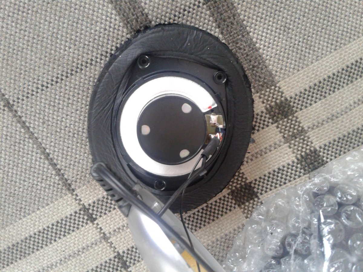

    Ну вот первые приехали....Косс 45-е с микрофоном.По всем ттх копия 30-к.По звуку тоже самое.Отвинтил микрофон и еще сразу поменяю провод и будут те же 30-к коссы но по цене 200 с копейками гривен.Вторые на 120 ОМ еще жду....
    Balderburg подобається це.

    Где такие цены? фото динамиков можно? или просто размер скажите: 40 или 50мм диаметр динамика?
  23. bva1971-71
    bva1971-71 Feldwebel
    703
    подолье украина
    Ну во первых они б.у. отсюда и ценник такой.Новые их аналоги 49-к стоят что то около 1200грн.По размеру динамика не скажу но стоят точно такие же как и в 30-х.

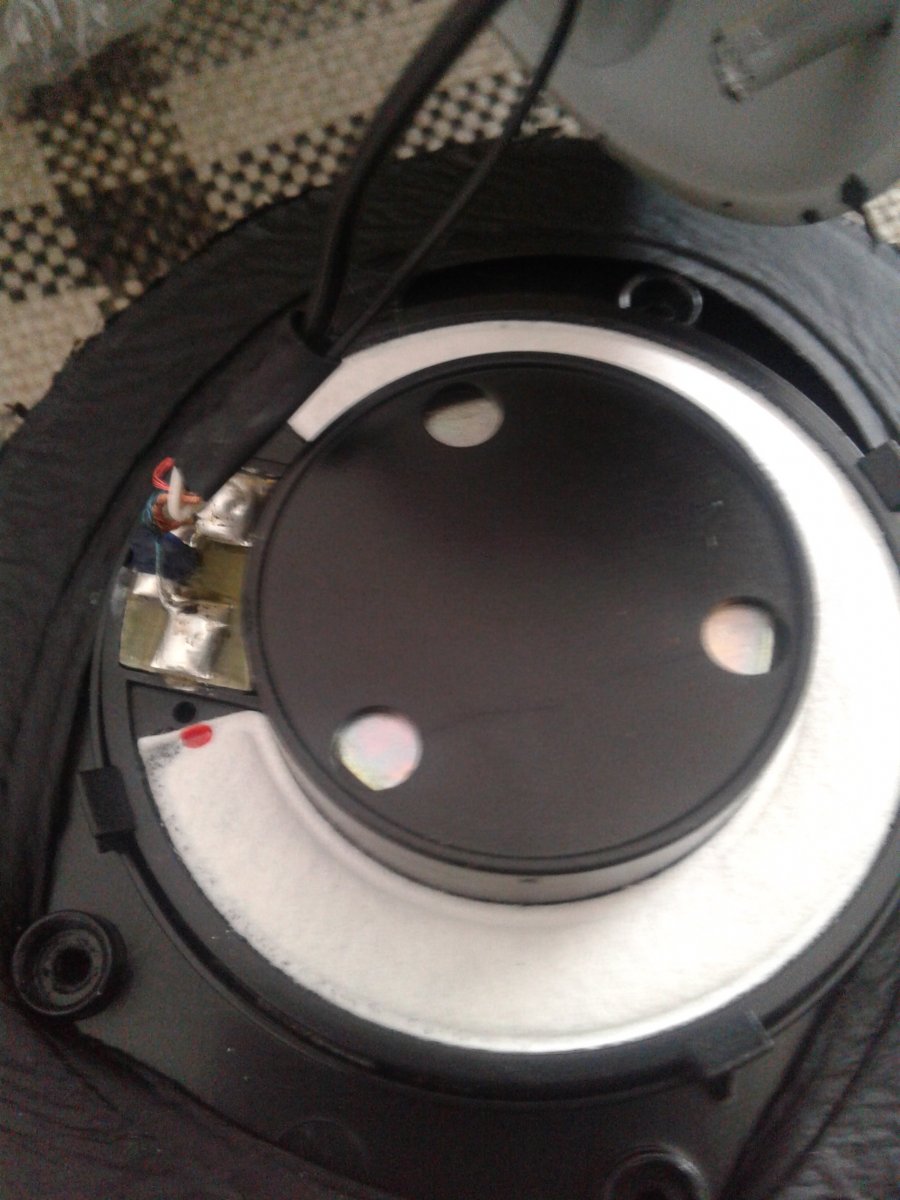

  24. bva1971-71
    703
    подолье украина
    Ну фото по бырику самого магнита сделал.Магнит в диаметре около 40мм а сам динамик думаю 50мм но это так на глаз

    Ну шо парни пришли вторые ухи.Тоже косы но модель 40.импенданс 120 ОМ.По звуку субьективно мне больше нравятся но провод идет в два уха.Буду что то с этим решать.Мой вывод такой что 45 что 40 по звуку отличные уши.Ничем не хуже 30.Сделать толковый провод с угловым штекером на 6.3 и получаться уши профуровня

    Да, уш эти косы, в характеристиках диаметр динамика 40мм, а по факту 50мм.
    bva1971-71 Там в конструкции 40 предусмотрено что провод можно и не в два уха поставить, перекинуть из одного в другое-пазы и отверстия есть.
