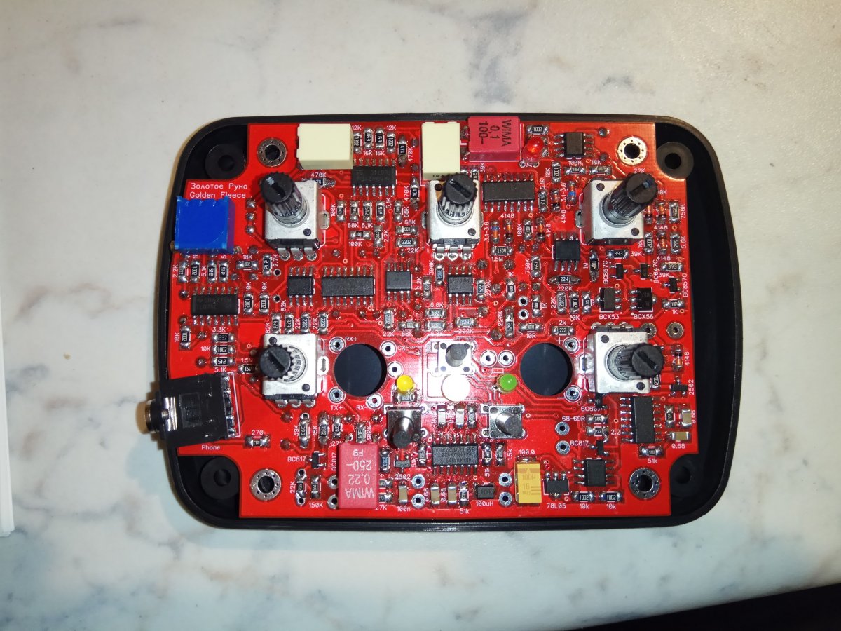

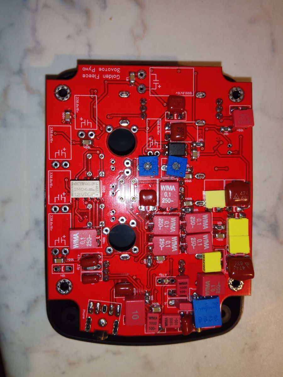

    Просят выложить фотки нового Руно.
    Прибор 2х частотный (место под конденсаторы на плате 18 - 8(или какую хотим).
    Решил показать, плата под корпус 1910.
    SirEdmund, didvalerij та praktik_1974 подобається це.
  8. praktik_1974
    praktik_1974 Stabsgefreiter
    260
    Поздравляю, прекрасно смотрится!
    Продавать платы планируете?
    С ув.
  9. vlambers
    vlambers Feldwebel
    501
    Сейчас погода не много не для копа, поэтому пока не погоняю прибор по полям о продажах плат говорить рано. Да и честно говоря хочу представить прибор на новой штанге.
    Парочку плат дам 2-3 проверенным товарищам, если у них будет желание собрать. Думаю список товарищей выкладывать не стоит, захотят сами напишут о своих результатах.
    Прибор теперь вкл/выкл, тон и частота - "кнопочками", выбор частот реализован через реле (как на 5 маске), введена индикация режимов работы, убрана микросхема 4041, конденсаторы на выбор керамика или пленка...

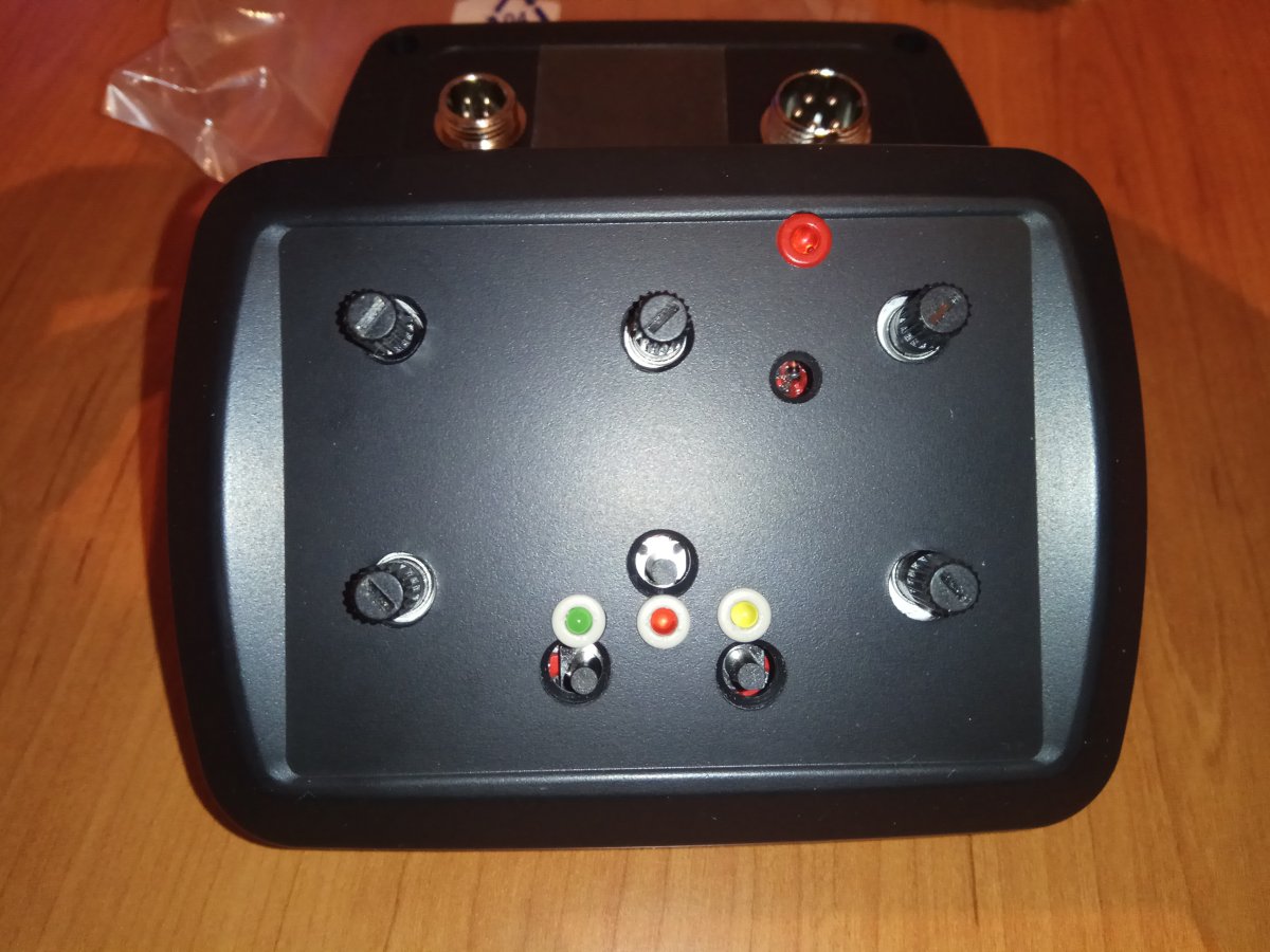

    ПыСы пока блок ещё не закрыл полностью, переднюю сверлил на глазок )
