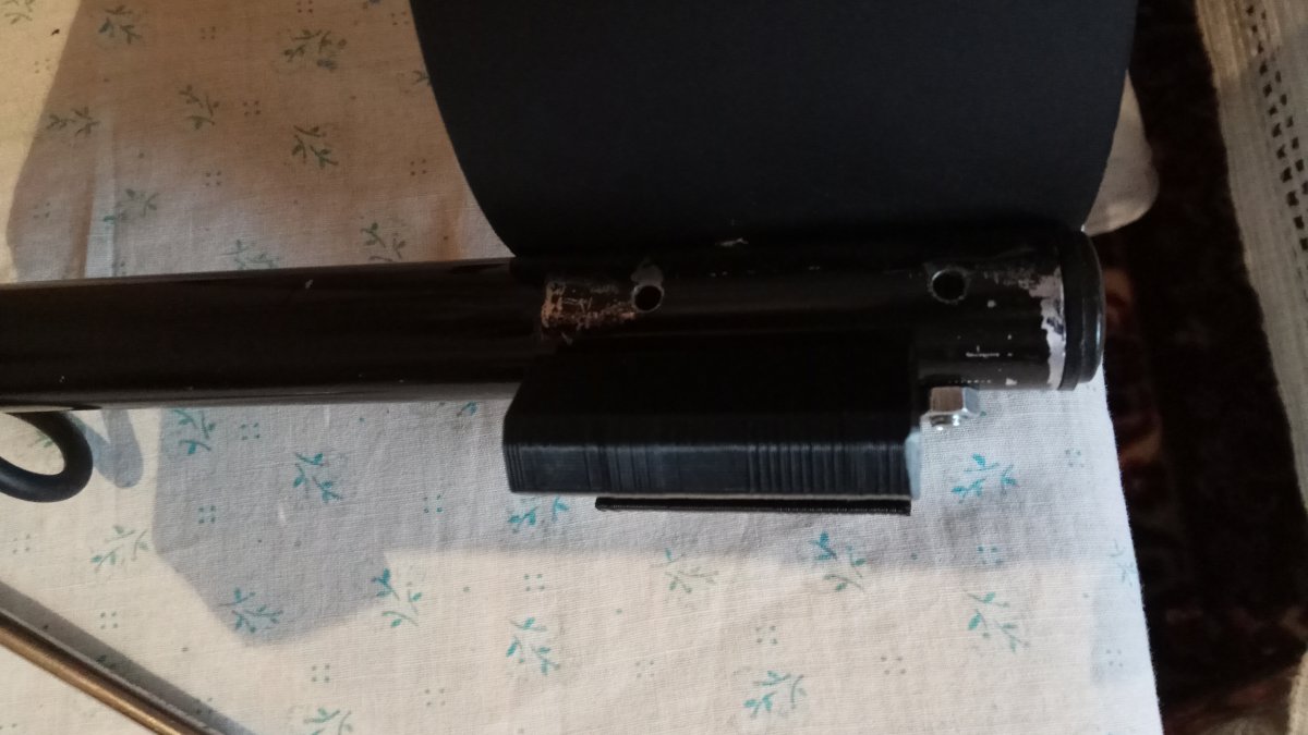

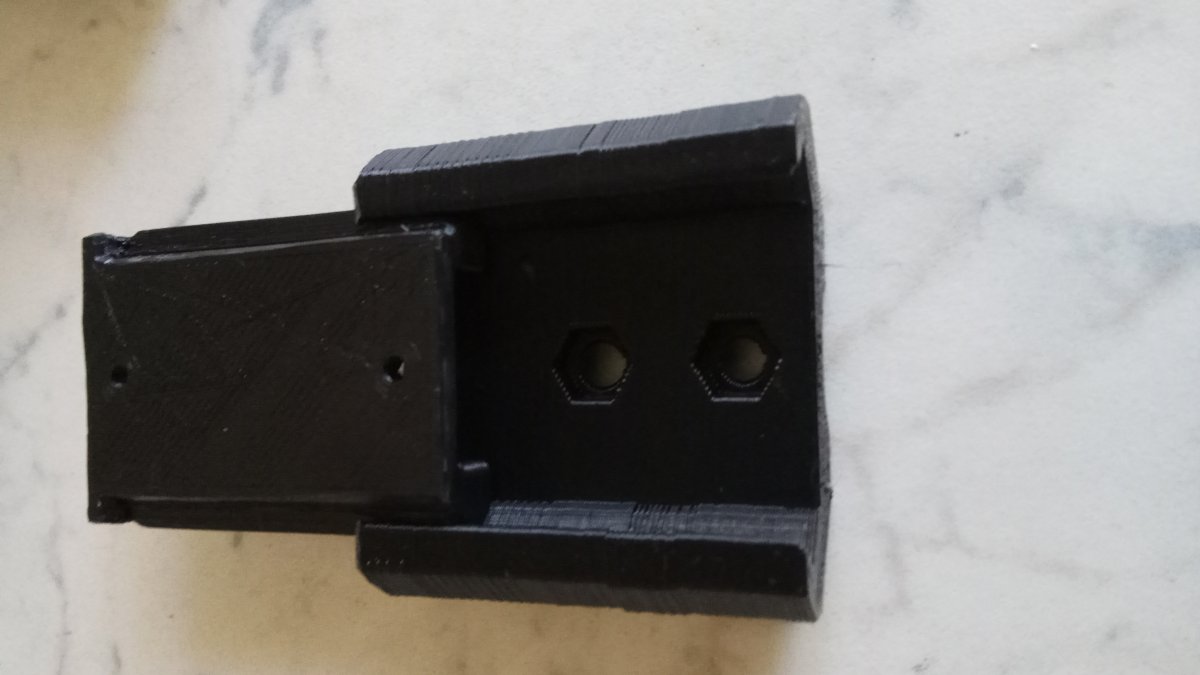

    Одесса
    Еще один прикол в том, как я это крепление установил на штангу. Это "ласточкино гнездо", Володя его в комплекте с блоком дает. Так вот - я его просто тупо пластиковыми хомутами крест на крест прицепил к штанге. Сидит прочно, высверливать ничего не нужно, сам блок легко одевается. Плюс немного все же вращается под давлением боковым, то есть если прибор кинут в машину со всеми остальными приборами и лопатами в кучу, блок под боковым давлением просто провернется немного в сторону, а не обломается или треснет. Легким движением возвращается в центральное положение
