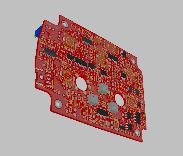

    Добавлю фото - плата руно под корпус 1910

    Это я так предполагаю только прототип. впереди еще тестирование?
  5. redram55
    redram55 Feldwebel
    290
    Все красиво,чем обусловлен выбор дорогих rk09.
  6. vlambers
    vlambers Feldwebel
    501
    Почему дорогие?
    От 12грн и выше есть, на разный вкус...
    Потихоньку тестируются уже )

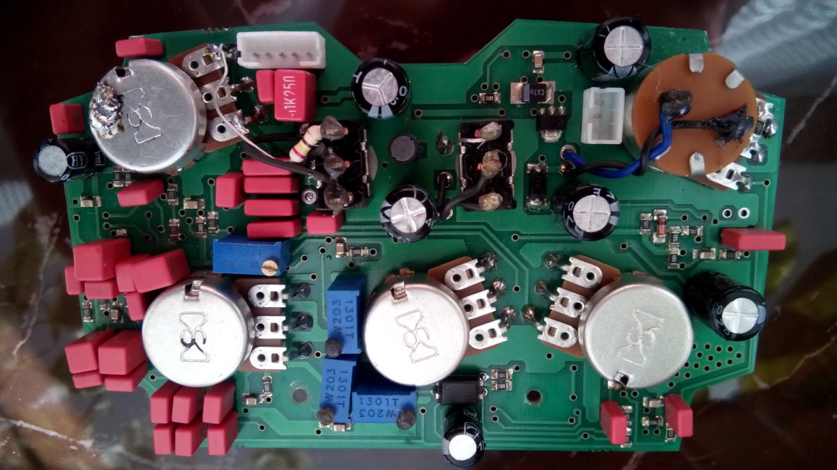

  11. cz6
    cz6 Oberschütze
    30
    Kaunas
  12. redram55
    redram55 Feldwebel
    290
    тот который отдельно от трех стоит
    didvalerij подобається це.
  13. cz6
    cz6 Oberschütze
    30
    Kaunas
    Если я хорошо понял, то подкручивая етот подстроечник грунт баланс можно отодвин от красной зоны?
  14. GARRETT 250
    GARRETT 250 Stabsfeldwebel
    5.164
    да, можно!

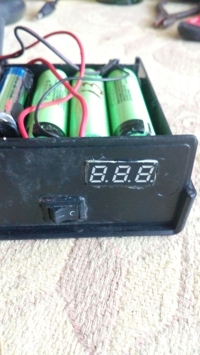

    Добрый день товарисчи! Давно не писал, ибо практически не копал в этом году - ремонт в квартире и т.д. Один раз выбрался пару месяцев назад, коп выдался очень неплох. Правда фоток найти не могу с моим бардаком. Выкопал мини-акинак с мизинец размером, порядка 10-ти монет и браслет медный. Ну и много еще всего по мелочи татарской - подвесочки, пряжки и т.п. На второй день накрылось у меня питание - нагрелась и поплавилась повышайка напряжения с 8ми на 12 вольт, и вот вчера только добрался я до ремонта, покумекал и запилил вот такую штуку:
    z-s подобається це.
  22. topic01
    topic01 Obergefreiter
    79
    Одесса

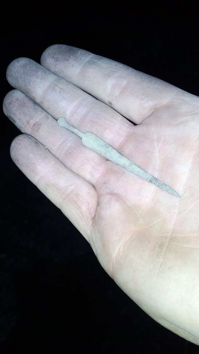

    Вклеил эпоксидкой в четверной отсек маленький одинарный отсек под пальчиковую батарейку, и соединил все это последовательно, врезав еще в коробку мини вольтметр)). Теперь у меня питание без всяких повышаек-понижаек, а посмотреть заряд можно по вольтажу проще чем время на наручных часах - один взгляд под локоть! Кстати, вот вам и пару фото находок, нашел все-таки:

    Приехали новые разъемы на катушку и питание, так что теперь можно делать блоки в маленьких и тонких корпусах )
    Плата под корпус 1910
