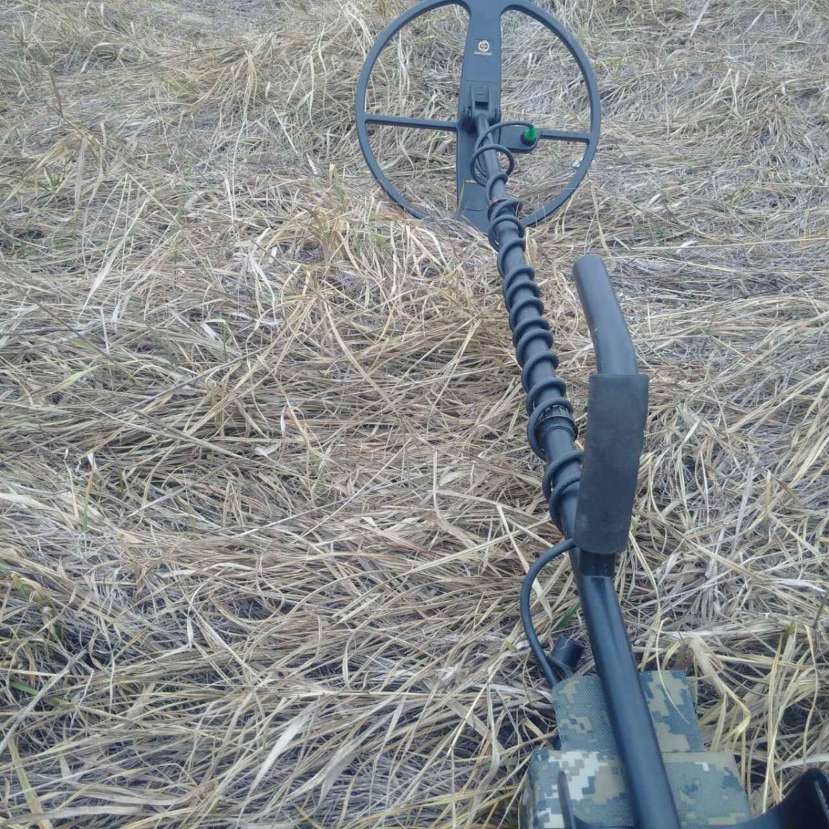

    Провод от китайских наушников, при Вашем методе крепления на зажиме,
    обломается через 5-10 выходов и в самом "жирном" месте будете слушать динамик...
    На провод при выходе из зажима надо 2-3 слоя термотрубки,
    разного диаметра ( друг на друга) или гибкий вывод,
    наподобие того, как на катушке, только меньшего диаметра. С ув.

    Какие не китайски, а звучат лучше коссов!
    Не обломается, не кривой рукой делалось!
    Если бы требовалось, поставил бы!

    Заблуждаетесь, Уважаемый!
    У меня KOSS UR-30 - три раза за прошлый сезон ремонтировал.
    А на критику, реагируйте спокойно, без эмоций. С ув.

    вот и ремонтировали, потому что китай!
    Я что не спокойно реагирую?
  7. GARRETT 250
    GARRETT 250 Stabsfeldwebel
    5.120
    Mihal Там всё продумано, и если бы ломался или протирался, подматал бы изоленту, а так всё работает замечательно! Так что если буду реагировать как Вы пишете буду писать огромными буквами и с смайлами!

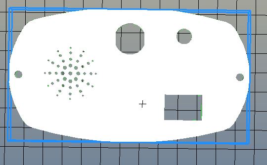

    Хочу поблагодарить всех кто участвовал в конкурсе.
    1 место Максим (фамилию называть не буду)
    Это корпус для маленького блока управления.

    батерейки отдельно будут, или влазят в корпус?
  14. Volocuga
    Volocuga Oberstleutnant
    Судя по размерной сетеке, нет.
    Владимир, форма элипса очень плохо держит нагрузку на сжатие. Какая толщина стенки ?

    Volocuga а у Вас сколько грамм блок весит? Он что , железный?
  16. Volocuga
    Железный, весь блок около 500 грам, может чуть больше. Рука чувствует.
