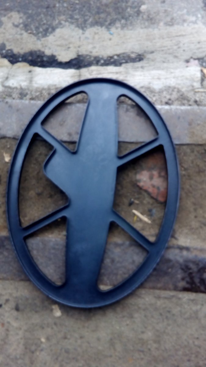

    Добрый день всем , а какие катушки подходят под 3 частотное руно, и можно ли заказать частоты например 4,12, и 19 .
  5. didvalerij
    didvalerij Gefreiter
    120
    Павлоград
    Добрый!) В понедельник забрал датчик 32x34 от Coilman, датчик один на все частоты. У меня 8 и 18. Но так как баланс грунта на этом датчике отстраивается почти в одной точке то можно было-бы добавить и 12 КГц третьей частотой. Думаю 4 КГц сделать не получится, большая разница в номиналах конденсаторов, что повлечет за собой отстройку от грунта в очень далёких точках на переменнике (регуляторе баланса грунта) и тем более не на каждом датчике. Из за этого можно будет использовать только одну частоту нормально. А ещё может быть Руно на такой низкой частоте совсем не сможет работать по своей конструкции. Если не так, прошу поправить. А по поводу датчика от Coilman скажу что сделан качественно, настроил грунт баланс практически за несколько минут, боялся, что с этим могут возникнуть проблемы. Завтра буду тестировать Руно уже в поле.

  6. APaTiY
    APaTiY Oberschütze
    27
    БРЕСТ
    а если брать руно то какую катушку лучше брать может от коилмена
    didvalerij подобається це.
  7. didvalerij
    120
    Павлоград
    Я советую её взять. Вчера был на копе часовом, чисто познакомиться с прибором. Всё супер, очень стабильно работает, самое главное правильно настроить грунтбаланс. Находки тоже порадовали (в основном из чёрного металла, т.к. копал всё чтобы познакомиться с прибором), неожидал так много за один час. Теперь задумываюсь купить хороший пин, наверное с высокой частотой, т.к. мелкие предметы мой в упор не видит. Сразу скажу - стал копать больше)

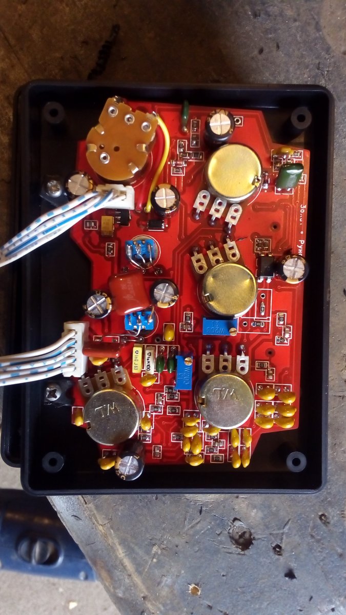

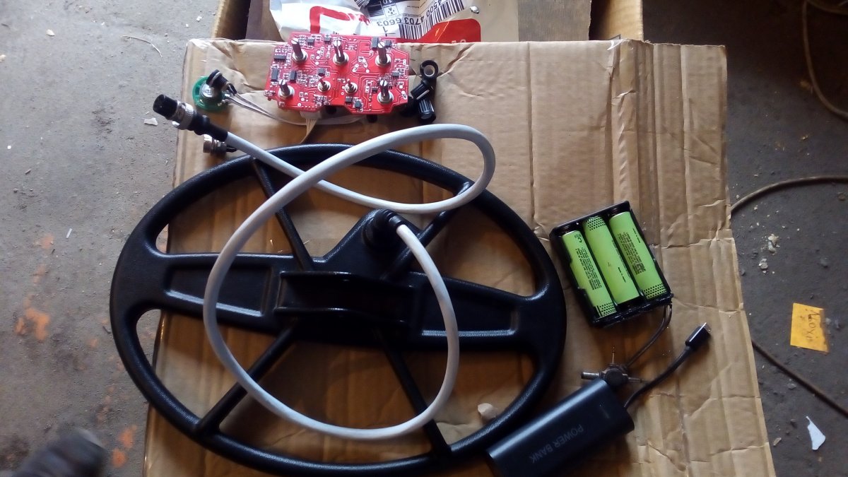

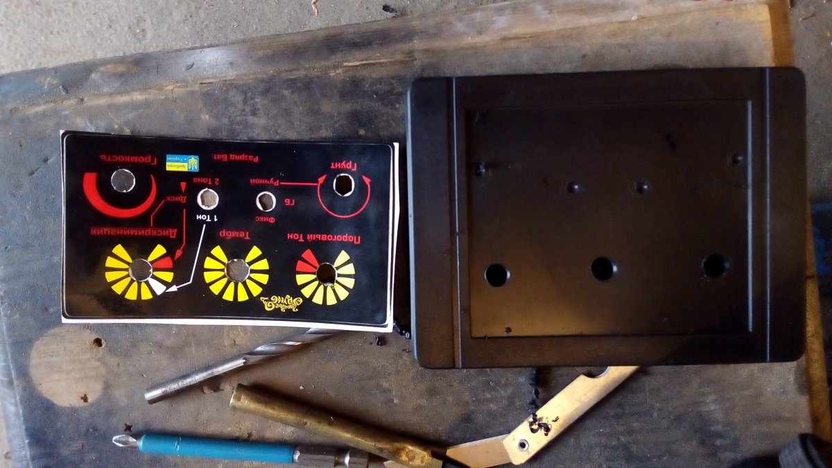

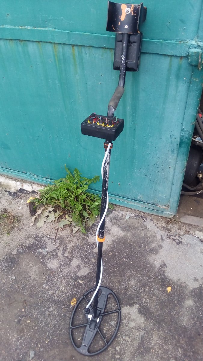

    Добрый день! Вот и я собрал "наконец то":) "Золотое руно" . Чуть чуть правда поигрался с настойками, не с первого раза получилось подстроить по фириту, а так в принципе доволен аппаратом. было уже где то 5 выходов. Находки есть правда грандиозных еще нет но по мелочи ( денежка, 2 коп. 1823, и ранние советы, серебряная сережка 84проба и т.д.) . Да еще купил защиту на катушку подошла норм.
    koljatarasow, SirEdmund, GARRETT 250 та ще 1-му подобається це.
  17. Владимир1477
    Владимир1477 Schütze
    20
    Полтавская обл.
    Да забыл. Сделал "Золотое руна" двух частотный 12 и 18кГц. И к стати переход с аськи250 был в принципе не болезненный, буквально пару выходов.

  19. koljatarasow
    koljatarasow Obergefreiter
    111
    UA
    Здравствуйте! Тоже на столе лежит плата на Руно, ждёт своего звёздного часа. Хочу Вас спросить. Вижу Вы поставили много керамических конденсаторов. Как это сказалось на роботе прибора? Если у Вас есть с чем сравнить конечно... С уважением!

  20. Владимир1477
    20
    Полтавская обл.
    Сравнивать нет с чем. Но работа в принципе стабильная, глубина по воздуху настроил, 2 коп. 1823г. где то 34-37см. под 40см. сигнал проскакивает но слабый и через раз . В грунте монеты находил на глубине 15-25см. сигнал был четкий незчем не попутаешь. Незнаю может я так думаю но как будто бы получается розлечать по звуку и тональности вид метала ( если четкий то монета или что то приятное, а если плавающий то проволока или что то вроде) , даже длину и примерно глубину залегания. Но на замусоренных участках розрывается и нечего немогу сделать (особенно огороды где много алюминевой и медной горевшей проволоки) . Я думаю он не для огородов, а может кто подскажет как с этим можно бороться.

  23. Владимир1477
    20
    Полтавская обл.
    Катушку у Вас брал ( GARRETT 250) правда защиту ждал недели две. Был на одном огороде то там был такой перезвон, что я ушел с него минут через пять. ( может как то не так настроил но по фириту получилось баланс на 9-10 часов, это подстроечным в нутри прибора) А так пробовал и на 8.7 и ниже все равно как балаболка. На более менее чистых участках все ОК!
  24. GARRETT 250
    GARRETT 250 Stabsfeldwebel
    5.165
    Не должен балаболить! Поиграйтесь дома с мусором, если среди гвоздей монету трудно будет увидеть, то с настройкой чуть намутили! С этим датчиком должно разделять цвет от чёрного как скальпелем, а не балаболить! Ясно сто с закидом чёрного может гдето в цвет, но разделять металы должен без проблем!
  25. Владимир1477
    20
    Полтавская обл.
    Получается по краям черного метала где то сантиметров на 5 на метал и 5 от метала звучит цветняком. Может подскажите что и как и куда крутить.
