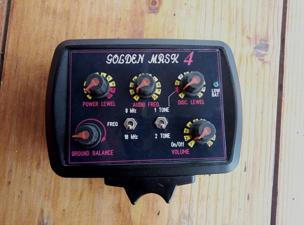

    Я вот собрал и испытал.
    Схема маски и ее плата выложенные ренее на мд4 соответствует плате руна один в один,только для запутывания собирающих в схеме были явные замутки.
    Датчик самодельный работает на 8 и 18.
    Останнє редагування: 7 вер 2017

    В этом корпусе по симпатишней! Поздравляю! :beer:

    Поздравляю.. Я её уже хочуууууу!! Но Лобо не изменю ни за что!!

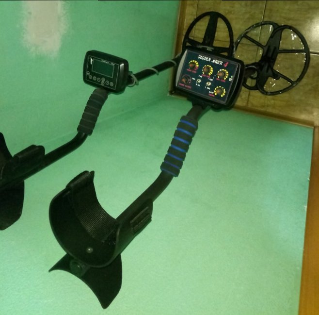

    Сегодня прошелся с маской.
    Прибор не глубокий,но цепкий и быстрый,я привык ходить без наушников,и слабые сигналы не слышно,кто в наушниках будет удобнее.
    В целом прибор так себе,средненький.По скорости фортуну про обходит.

    А вот интересно поставить другую катушку и проверить изменится ли глубина ;)
    Да и понятие не глубокий .... очень растяжимо.

    Для эксперемента нужно изготовить еще датчик дд250 ,продам этот под финансы для эеспериментов тогда и сравню.

    Ну 30-35 на пятак это макстмум с этим датчиком,если слушать динамик а не в наушниках.
    Не люблю я в ушах ходить,и амплитудная озвучка не по мне.

    Да с ним только в наушниках! Но прибор на 35 см в земле легко видит 5 коп СССР! Это для этого прибора хорошая глубина!
    Ну катушка у Вас 32 стоит, значит не напрягаясь должно увидеть такую цель в земле 35 см без проблемно!
    Вы же не забывайте, это не монетник, сравнивайте на крестики, наки, бронзяшку любую! Он не для царизма, лично моё мнение!

    5коп ссср 35см в легком грунте еще видит,но озвучка такая тихая что нужны уши,это наверное предел глубины.
    Была у меня маска3,с ней как то тоже не припомню очень глубоких монет,но количество было всегда.
    Да и по сути культурный слой 10-20см,там находится 80% всего вкусного.
