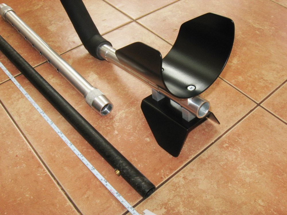

    Подлокотник хочу обычный - только пластиковый, останавливает вес металлического 200грамм, как вся штанга :)
    с ним вес получится 520-550грамм.
    Вот как вариант - пластиковый

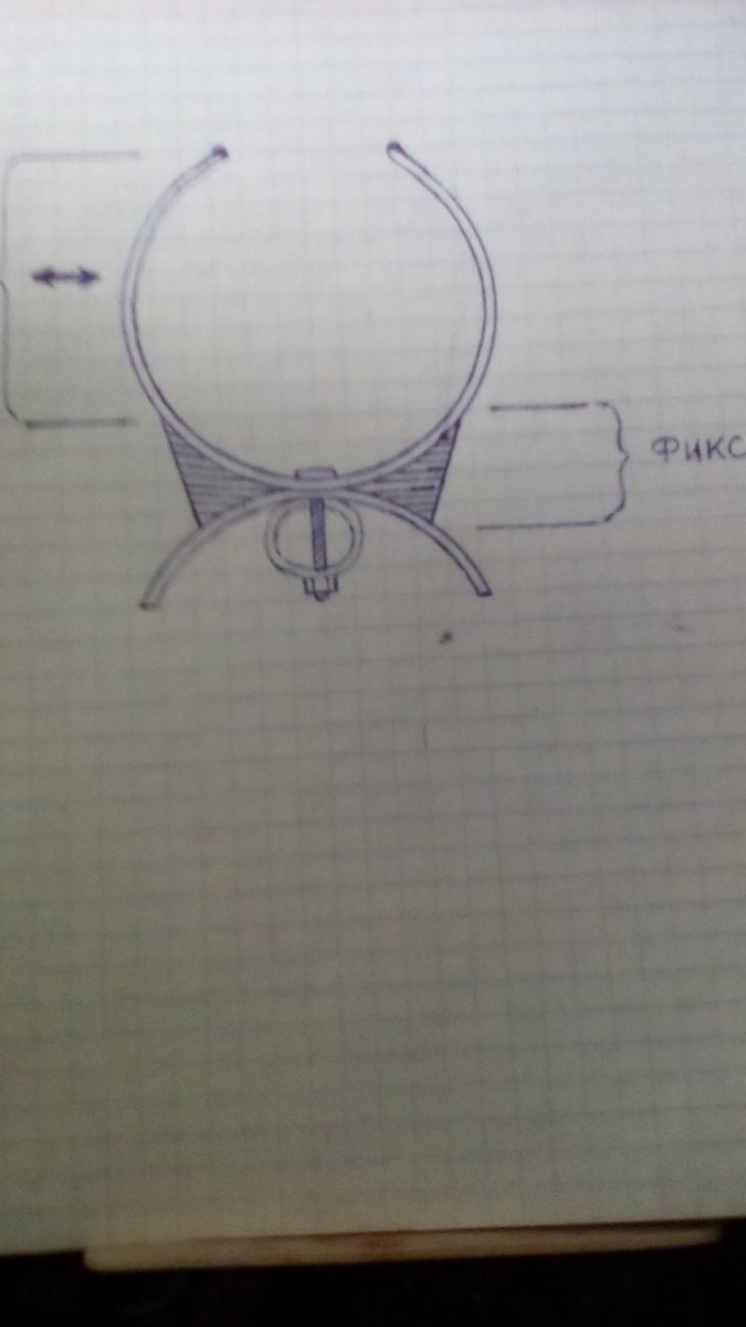

    Удобный пластиковый подлокотник с завышеными заокруглеными бортиками. Ремешок не нужен, он сам руку обжимает за счёт крыльев, но внизу возле штанги рёбра жёсткости нужны, чтоб пластик по отверстию где болтиком крепится не треснул. То есть низ фиксированый, а для обжима руки двигается только вершок. Очень удобно как для меня.

  7. Cladotrix
    Cladotrix Der Grüne Führer
    10.216
    Понятия не имею кто продаёт, я себе с пластиковой трубы делал, как мне удобно. Вот так примерно под ваш вариант, завысить бортики и вставить клынышки между подлокотником и упором. Ничего удобней не придумаете, ремешок не нужен, рука сверху, как в обычном влазит и самозащёлкивается крыльями.
  8. GARRETT 250
    GARRETT 250 Stabsfeldwebel
    5.164
    не для каждой руки такая труба пойдёт! Если мне будет давить, ток как мне ослабить?
    делать обычную и с ремешком!

  11. Cladotrix
    10.216
    Если не Вася Вирастюк то давить не будет.
    Более того зимний-летний(в куртке и без) вариант легко подганяется проставкой поролоновой или резиновой внизу там где болтик.
    Я руку вытягиваю и вставляю за секунду движением вверх или вниз. Сколько времени надо чтоб отстегнуть-пристегнуть ремешок?
    Если вариант без отстёгивания и впихивать сзади с торца , то рукав куртки закатывает аж по локоть, а если сильно ослабить ремешок то ничерта он не держит и подлокотник люфтит и бьёт по суставу. Остаюсь при своём мнении, а там кому как.

  16. LOGOPED

  17. vlambers
    vlambers Feldwebel
    501
    На переходах цанги - прорезиненые, длина штанги меняется от 60см до практически 1метр 60см.
    Я думаю и "дяде Стёпе" будет с ней удобно ходить.
    Подлокотник "Комана" с его штанги мне не нравится.
    Цена пока кусачая, можно точно будет купить 2 или 2,5 штанги "комана", к сожалению хороший карбон и хорошие цанги - дорогое удовольствие.
    По вопросам будущих покупок - лучше в личку или телефон.
    А поповоду обхвата руки, есть на велосипедах - держатели бутылок, вот они руку обхватывают хорошо, а какие лёгкие.

  19. LOGOPED
    LOGOPED Oberfeldwebel
    800
    Черновцы
    Если около 100 баксов, я бы не заморачивался с производством.
    Если около 1500грн. На любителя.
    А дешевле по любому не выйдет.
    Ибо, смотрел промышленный карбон, в трубках.
    Три типоразмера по метру, выйдут за 50 баксов.
    Я там слово "почти" ещё пропечатывал ;)
    Совсем нет.
    Хожу с такой. Зимой даж немного узковат.
    Во мне 174 рост, Вес 85кг, шоб не подумали чего.
