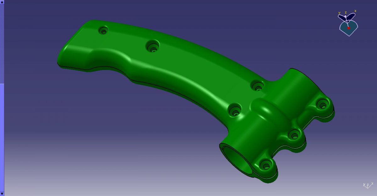

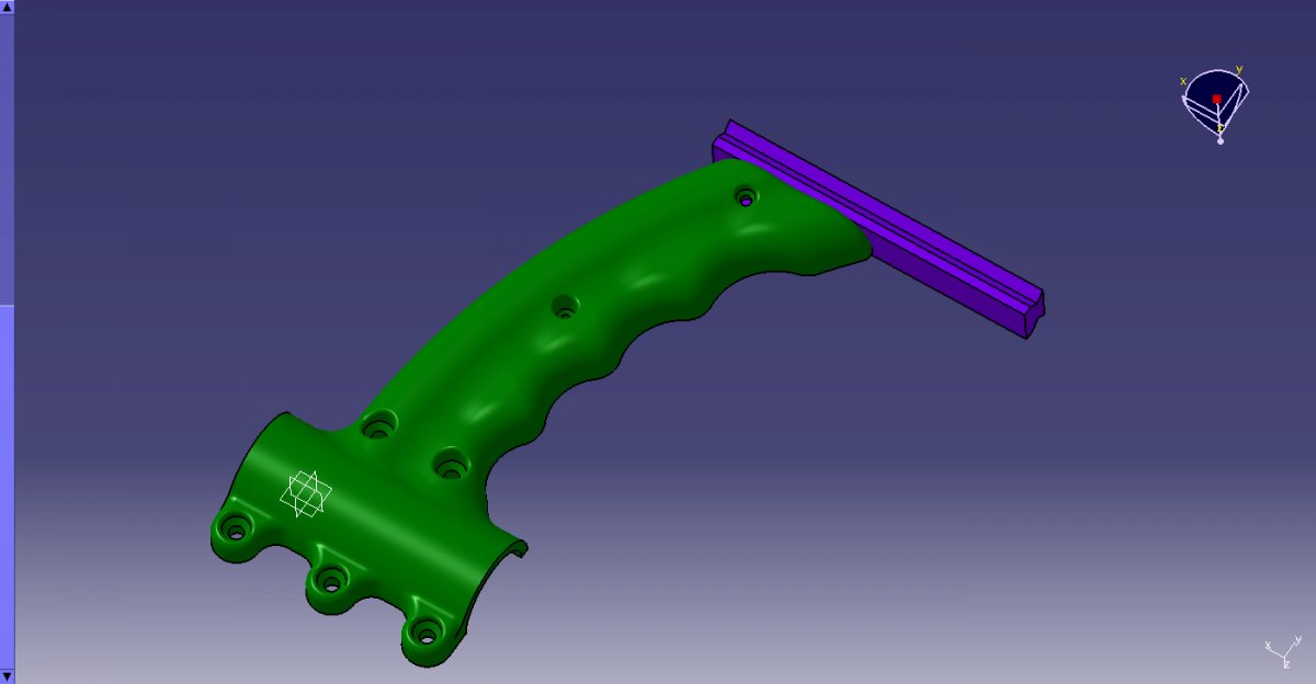

    По поводу угла, на качество печати не обращайте внимание, приложил к штанге от маски, в руке удобно, оставлю на 1 палец

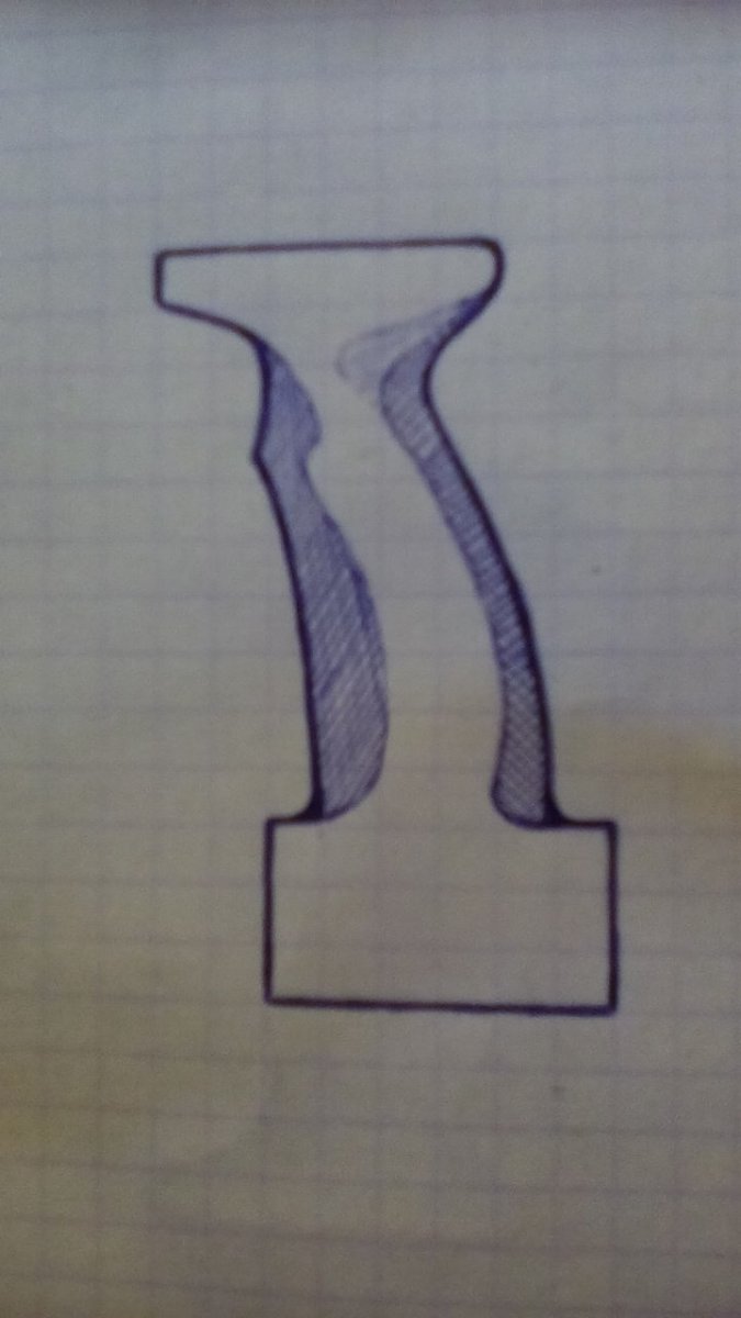

    Принимайте художника в свои ряды! :D

    Вот так лучше будет?

    Вот вид рукояти идеально заполняющей руку, сжата свеча правда левой рукой. Могу кинуть фотки с других сторон. Она там погнутая что капец.

    Тут сразу встанет вопрос - левша и правша, заполнение разное получается.
    Если для себя да - а если для народа, то надо универсальный вариант.
  7. Cladotrix
    Cladotrix Der Grüne Führer
    10.162
    Так я и дал только вид сбоку, что подойдёт под обе руки, в другой плоскости тоже прийдётся снивелировать, сделав стенки прямыми или делать под праворуких как большинство. Ручка то сьёмная.

    Вот как её погнуло, вид сзади, если под свою руку, а так то стенки прийдётся сделать ровными.

    Примерно такого типа ручка позволяет разгрузить кисть, не сжимая плотно пальцы, на S-образной штанге. Нет завала блока вдоль оси влево-вправо, задний выступ ложится в ложбинку между указательным и большим пальцем. На прямой не так критично, но приведённая выше штанга фактически та же S-ка

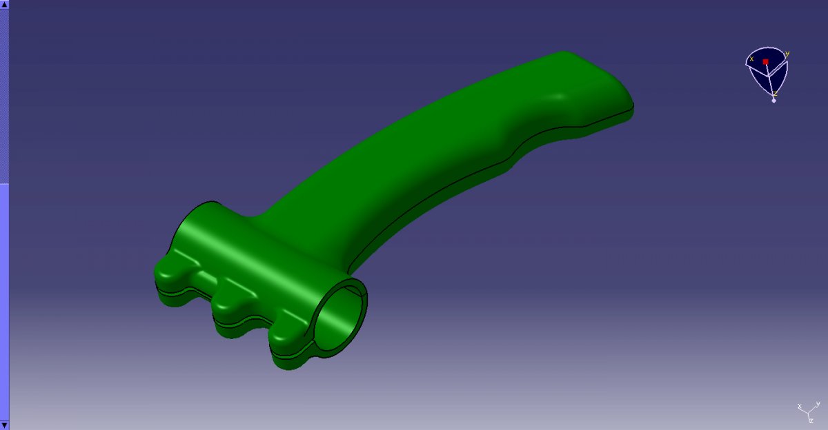

    Вот немного переделали.
    Другие приборы можно будет поставить через переходники (на рисунке старая версия)
    Самое интересное угол ручки и изгиб на вашем рисунке - совпадает с моделью )

    2 рисунок пойдёт!

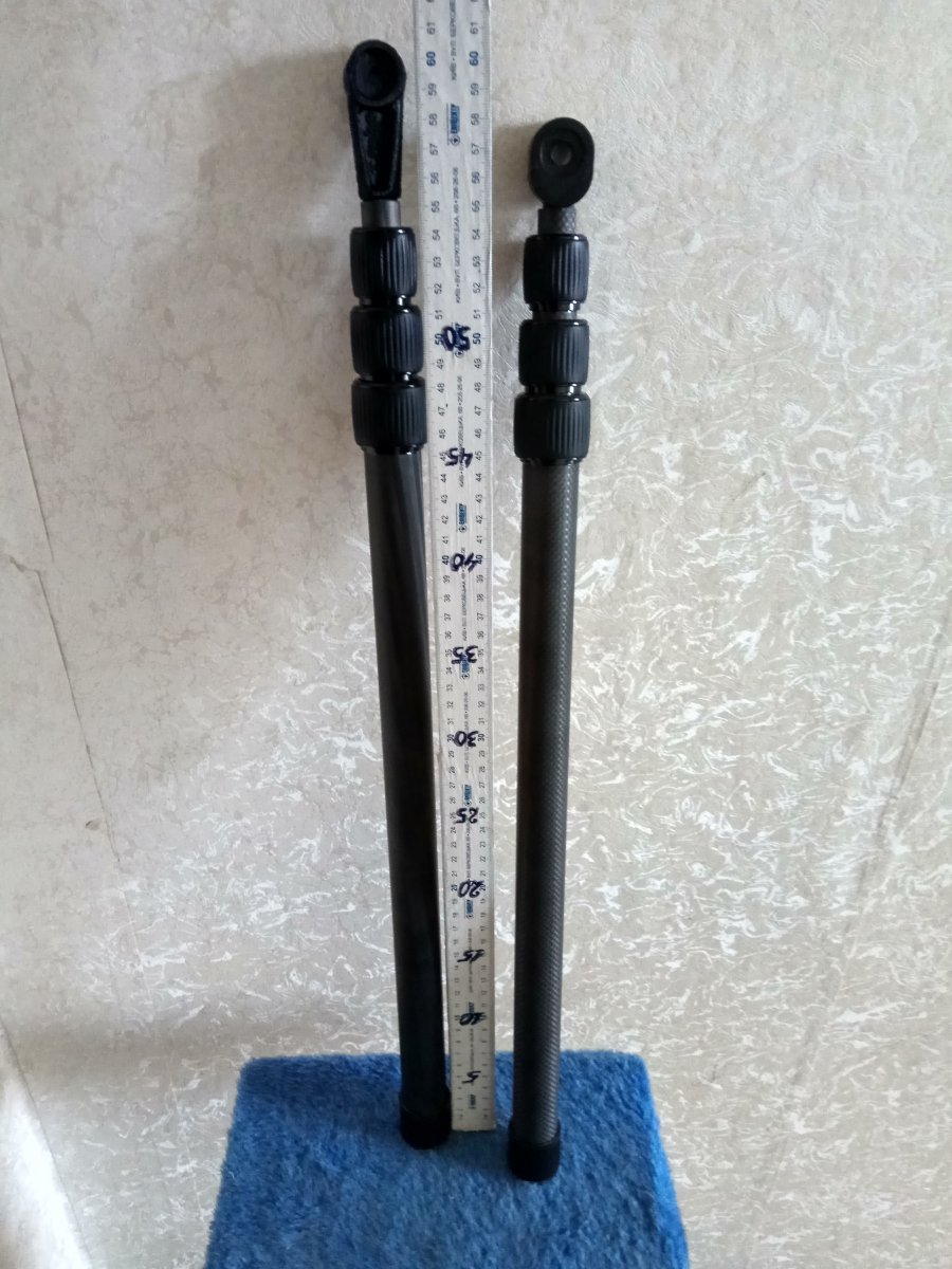

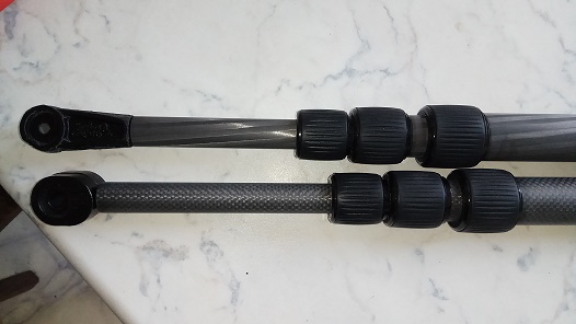

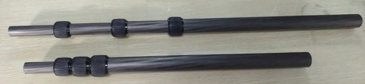

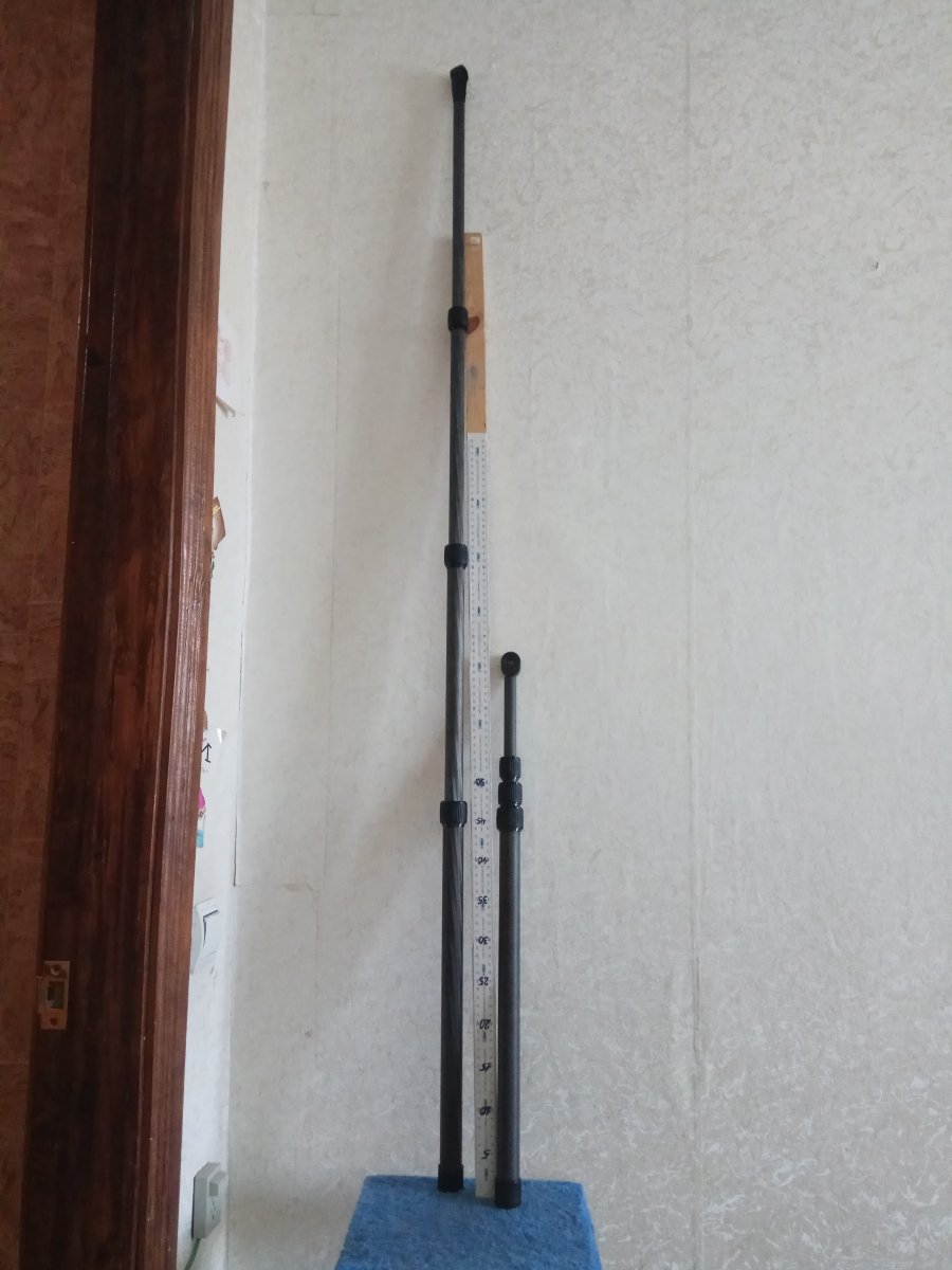

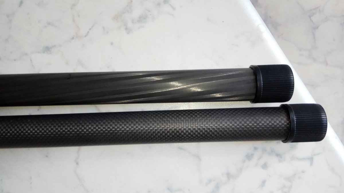

    Маленький отчёт по штанге
    Длина в сложенном состоянии 600мм, разложенном 1560мм
    Болгарский телескоп - 536\1360мм - но были нарекания, что людям выше 176см уже не удобно, коротковата по ботинкам уже ходит.
    Вес болгарской - 520грамм, планирую с пластиковым подлокотником 420-450грамм.
