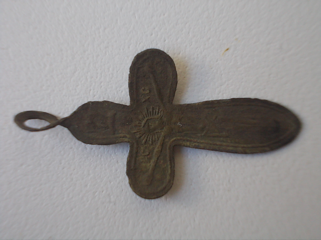

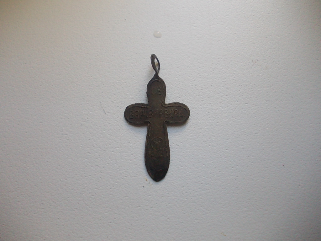

    Этот крестик там зарывал, показал на 23 см чисто!
  15. GARRETT 250
    GARRETT 250 Stabsfeldwebel
    5.119
    крестик 1,5 см . Руно не плохо работает! Если в Маске было дискрим 1,5 и бронзяшку не закидало в чёрный, то на этом 2 смело ставлю и чистый сигнал без хрипа! Руно пока Рулить! :D

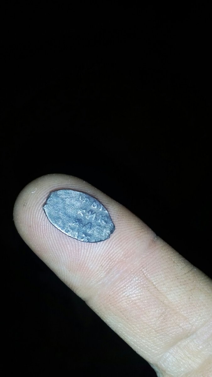

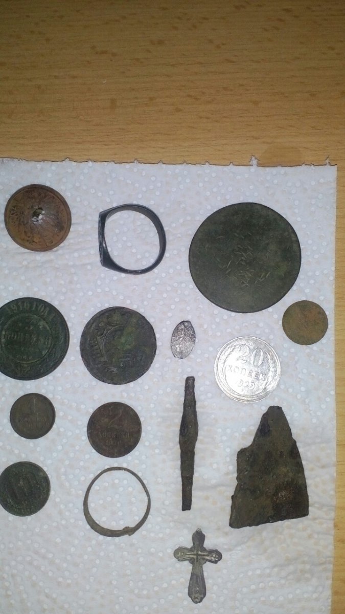

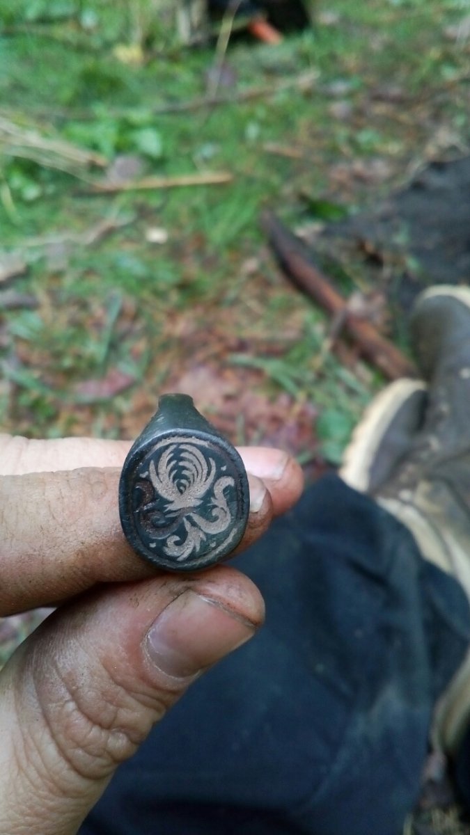

    Камрады, находки радуют, прибор достойный, даже на забитом сигналами участке и с большой катухой вычисляет монеты. Я чешуйк на мусоре поднял на глубине в штык. Одно конечно раздражает - много супер мелкой хрени в шмурдяке стало появляться))

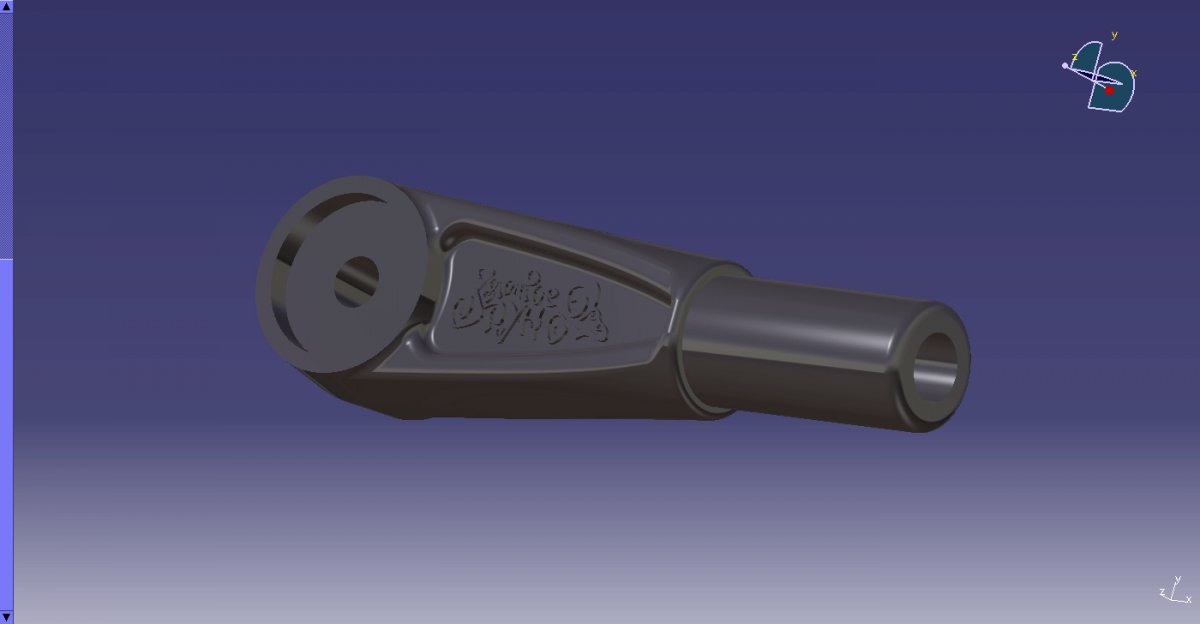

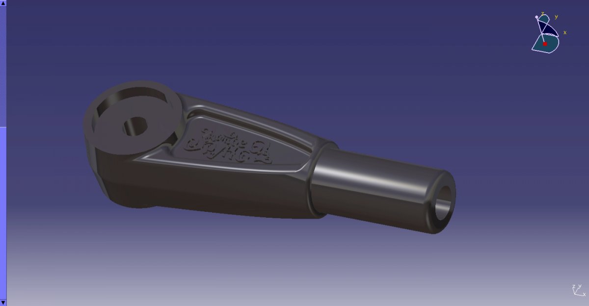

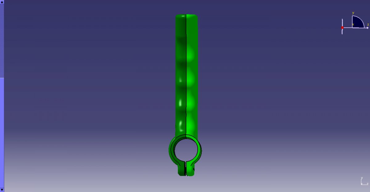

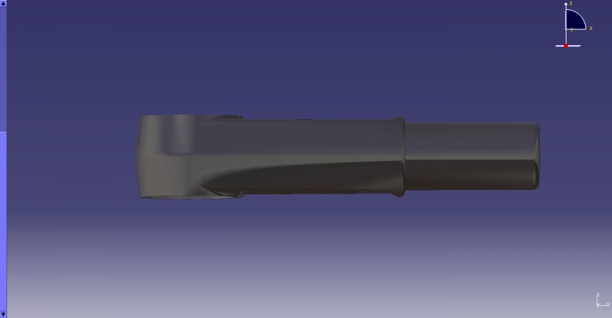

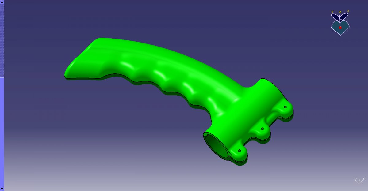

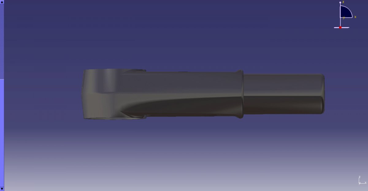

    Хочу спросить у Вас, готовлю новую штангу
    Как вам такая ручка и держатель катушки?
    На ручку предусматримается установка различных переходников под разныз приборы
    topic01 подобається це.
  22. GARRETT 250
    5.119
    Выступ для пальца должен на штанге один быть! 3шт это много! Не каждая рука будет держать удобно! Да и для прибора волной ручка не годится. и сверху должно быть тоньше а с низу толще, что бы не поломалась ручка от большого датчика! Да и удобней так будет!
  23. Cladotrix
    Cladotrix Der Grüne Führer
    10.162
    Не уверен на счёт угла наклона, а так то смотрится.
    Самый простой способ узнать правильные изгибы ручки, если сами делаете, толстую свечу в гарячую воду, сжимаете потом её в руке и это идеальная форма. Вместо свечи холодную сварку можно.

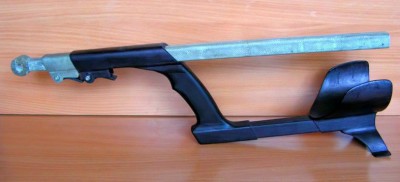

  25. GARRETT 250
    5.119
    И ещё одно добавлю, кисть руки не устаёт от Викинговской ручки, но её нудно толще делать!
