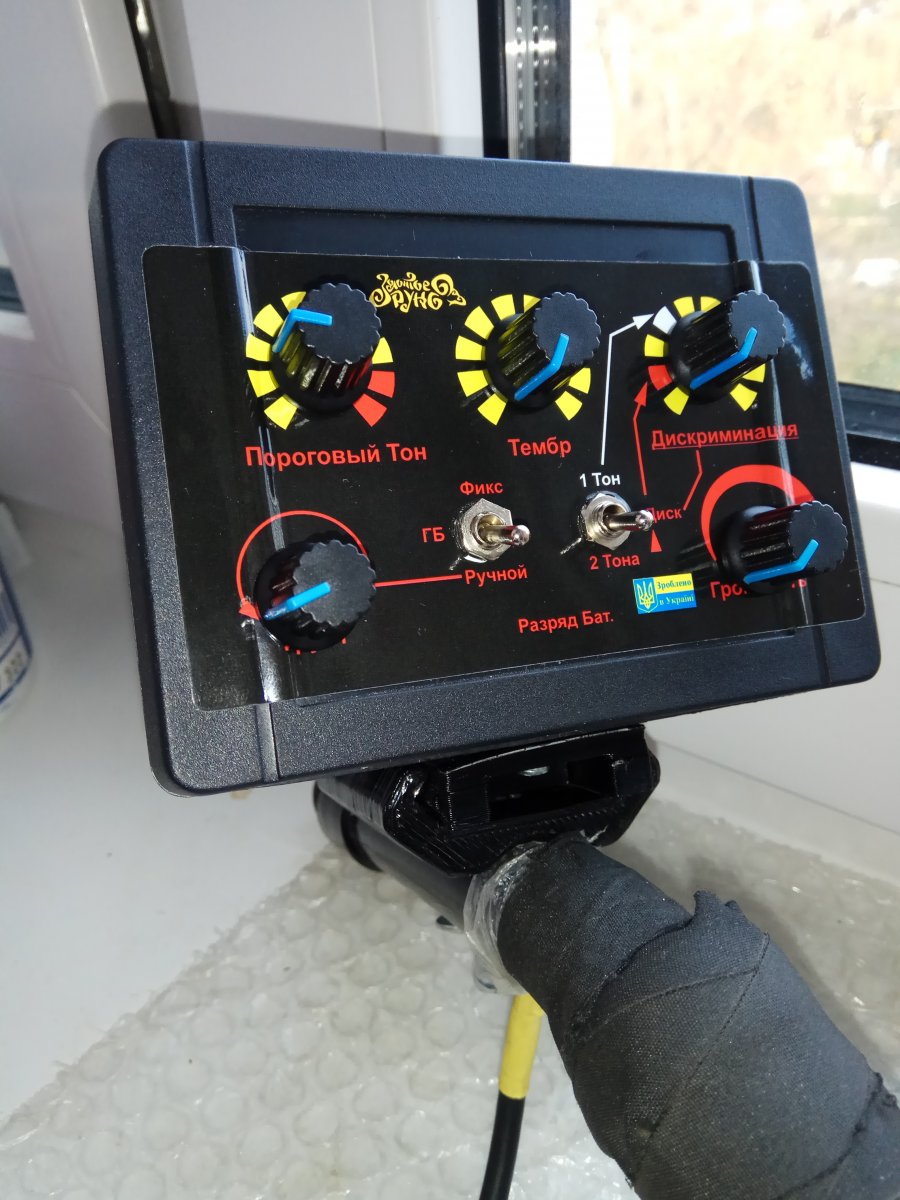

    Новый блок управления Руно
    Валерий Ч, Balderburg, Volocuga та 3 іншим подобається це.

    Добрый день vlambers. Новый блок управления Руно,-вес, питание, система крепления? Блок который побольше возможно поставить на Кощеевскую пистолетную рукоять? Интересует покупка отдельно блока. К сож. на сайте цены на катушки "в страшных евро грошах".
    Надеюсь комрад GARRETT 250 подскажет правильную катушку. Ну и питание хотелось бы подобрать в бюджете (600 грн).
    Очень надеюсь собрать комплект в весовой категории не более 1,5 кг. Вес очень критичен. И это было основной причиной почему у меня по сей день не было Золотого Руно.
    С ув.
  7. vlambers
    vlambers Feldwebel
    501
    Система крепления такая же как на пластиковом блоке - "ласточкин хвост".
    Питание - стандартное 12В - можете использовать любое.
    Вес - прилагаю фото.
    В данном экземпляре прибора - динамика нет, есть выход на наушники
    Gordan13 подобається це.
  8. vlambers
    vlambers Feldwebel
    501
    Данный прибор двухчастотный, просто новых наклеек нет.
    Переключение частот находится: Фиксированный (8кГц) и Ручной (18кГц)

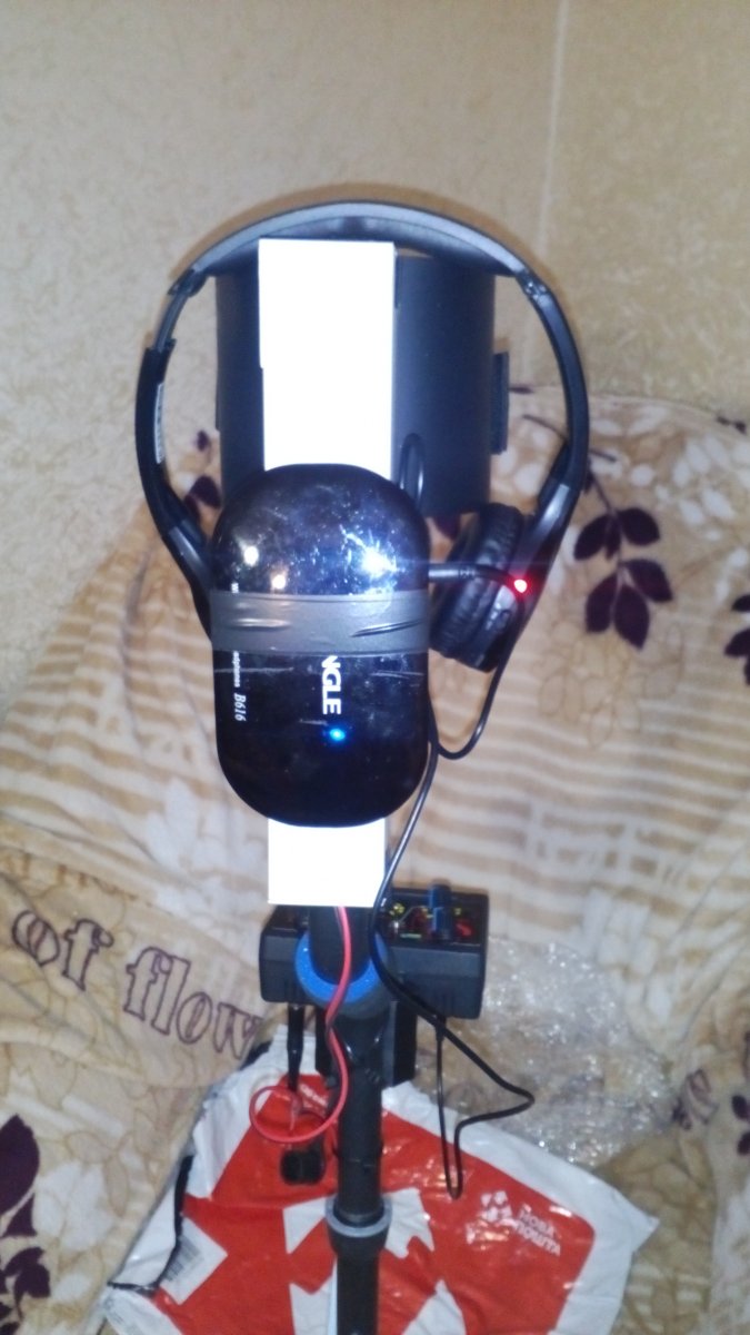

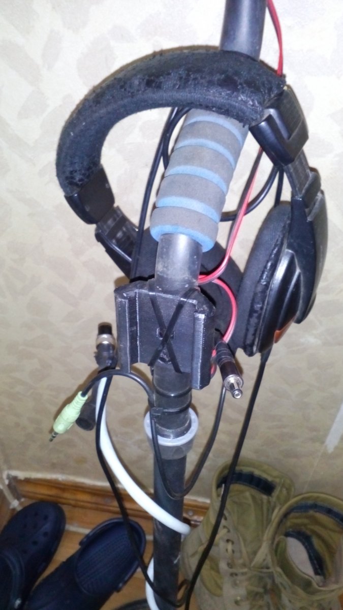

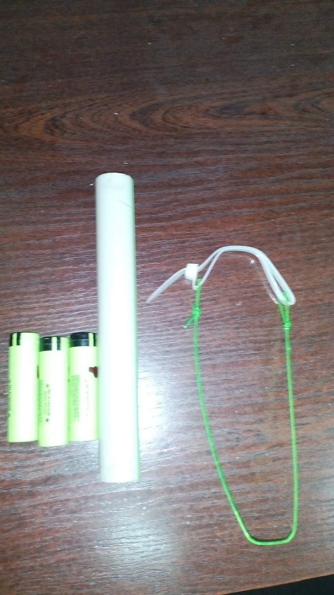

    Итак, господа! Вчера я вернулся. Три дня копа с новым "Золотое Руно" "light version", правда по выбитым вхлам местам. Блок мне прибыл в пятницу, в субботу пришла штанга от БМВ, в воскресенье я уже копал. Питание собрал в субботу после обеда часа за два. Вот такая приспособа:

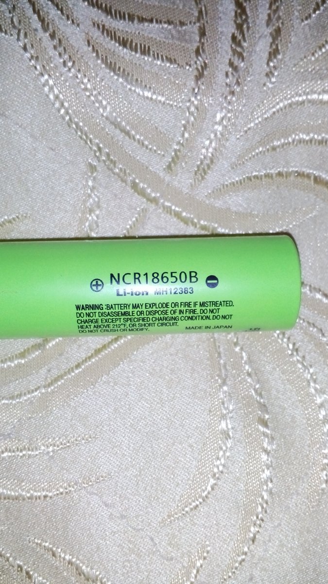

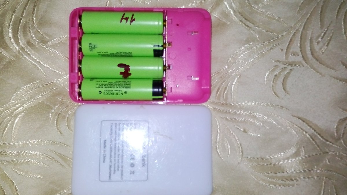

    IMG_20170408_122032.jpg кусок трубы пластиковой водопроводной, стяжка из хомутика и лески. на "минусе" чуть подрезаны пазы в трубке для фиксации лески. Конструкция простая, быстрая и легкая. Два полноценных дня копа как минимум. С собой взял еще запас батареек в двух вот таких разборных повербанках: IMG_20170413_072554.jpg . Продаются по 5уе на Али. Это и коробка хранения, и зарядное для гаджетов, и зарядное для самих батареек. Батарейки Панасоник 3400 мА тоже на али есть, да и на ОЛХ много их в продаже. Выдерживают сильные разряды до 2,5 В, технология NCR IMG_20170413_072619.jpg Через два дня копа вытащил старые, поставил новые еще на два дня. Корпус на скорую руку запилил из такой пластиковой коробки для проводки: IMG_20170408_121938.jpg . Режется даже ножницами, легко клеится, получился на выходе вот такой "пенал" был немного потом обмотан изолентой и с честью выполнил влагоизоляцию за три дня копа: IMG_20170408_130405.jpg вобщем прибор в готовности, с беспроводными FM ушами Bingle B616 (тоже есть на Али относительно недорого): IMG_20170408_183451.jpg . Кстати, штанга пришла без дырок, оные я так и не сверлил пока. "Ласточкино гнездо" для блока "Руно" на штангу присадил на хомутики вот так: IMG_20170413_072411.jpg . Прекрасно держится, вращается с большим нажимом. Дырку все же прийдется просверлить потом для скрытия проводки и провода к наушникам. Вобщем по сборке и подготовке пока все, далее про сам коп и прибор. Продолжение следует).

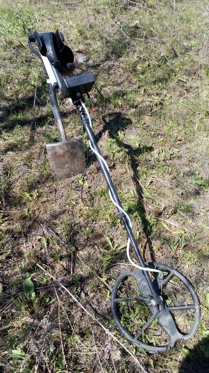

    Вот "Золотое Руно" в полевых условиях:

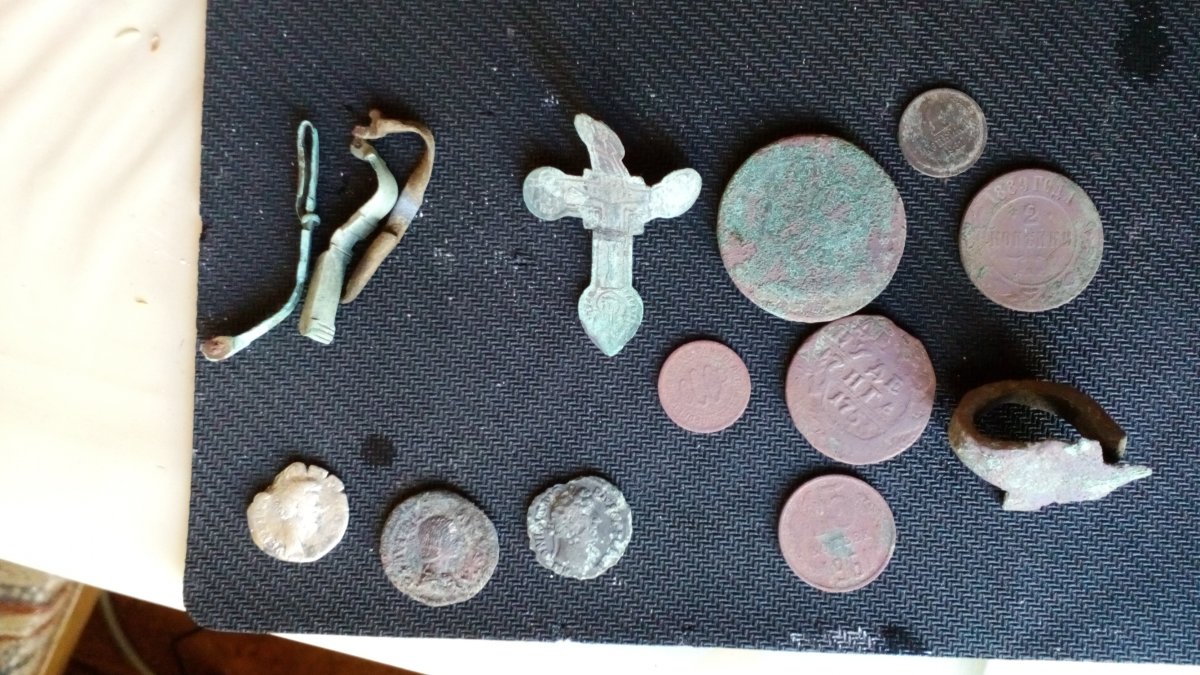

    Вот мои находки за два дня копа (день можно смело отметать, много переезжали, времени потеряли порядком):
    Места где копали напоминали лунный пейзаж, яма на яме. Прибор не сильно стабилен, очень не любит всяких телефонов и других копарей со своими клюшками. Заводился днем часто, особенно в полдень. Ночью кстати работа прибора капец как отличалась от работы его днем. Стабильный ровный гул, пороговый тон 9+, ровный гул треша и никаких заводок от катушки. Температура ночью кстати была сильно ниже дневной - где то 2-5 по Цельсию. Может повлияло и отсутствие радом товарищей с Аськой и Дусей. У комрада с Асей, как я узнал позже, было в кармане два включенны мобильника. Может и из за этого заводки. Да, уже сегодня Мне Володя сказал что мощность на пороговом тоне завышена, и моя норма около 8-7, я же все время по привычке пытался накрутить на 9+. Еще чернозем мокрый, после дождей. Тяжелый, жирный. Плюс катушка немаленькая, плюс все таки 18кГц это не 8. Дуся при включении 18кГц по словам товарища кстати тоже вовсе не сахар, хотя катушка на ней куда как поменьше. Короче выводы сильно субъективны и могут быть совсем не корректными по поводу заводок и балаболистости. Все таки два дня копа с Маской ничего не покажут. Я со своим дедом ГМ 3 вообще год плевался и даже почти продал. Но случилось прям как в мульте: "Корову свою не продам никому, такая Корова нужна самому!". И как оказалось не зря. Купил я его в свое время за 3000грн б/у. А только одну голдяху в предпоследний коп поднял на 4000 грн. По меди и царям вообще не буду тут байки заливать, насколько тройка бог.
    Ладно, теперь снова о новом "Золотое Руно", уже комплименты)). Прибор божественно глубок, прекрасный дискрим. Все что пишут что по меди слаб - байки полные. Царские медные две копейки на честных полных два штыка. Четкий монетный сигнал, думаю что и на 2,5 штыка такой не пропустил бы сто процентов. Денарий первый нашел на пахоте ночью. Полный штык. Прибор просто орал: "там денарий на штыке, друг, не лемесный, чистое серебро! копай и забирай пожалуйста". Два других выкопал чуть более штыка на непаханном лугу на следующий день, где то в обед. Как раз в это время прибор сильно балаболил и частенько заводился. Сигнал говорил чтетко что нужно копать, даже на заведенной катушке. Логика звуков абсолютно такая же как на моей тройке. Общие предварительные выводы за два дня эксплуатации - хороший годный прибор, доволен им на 80%. Скорее всего впаяю конденсатор на4-5 ноги. Постараюсь ходить на меньшем пороговом тоне, 8+-. Владимир прекрасный человек, всегда на связи, подскажет и поможет, даст совет. Вот вам мой честный отзыв, который сильно субъективен и совсем не должен приниматься за истину в последней инстанции. Лично я прибором и его ценой доволен, буду доводить его до ума и совершенствовать навыки обращения с ним. Катушкой от Coilman также как и прибором доволен на 80%)).
    ПС. Работой с ФМ ушами остался недоволен, не тот звук, не понравился он мне. Юзал обычные проводные уши.
    Останнє редагування: 13 кві 2017
    Чагарин, z-s, SirEdmund та 2 іншим подобається це.
