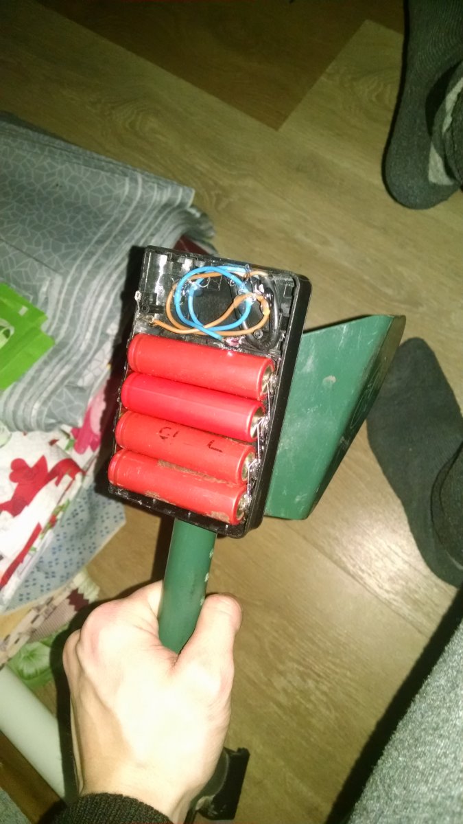

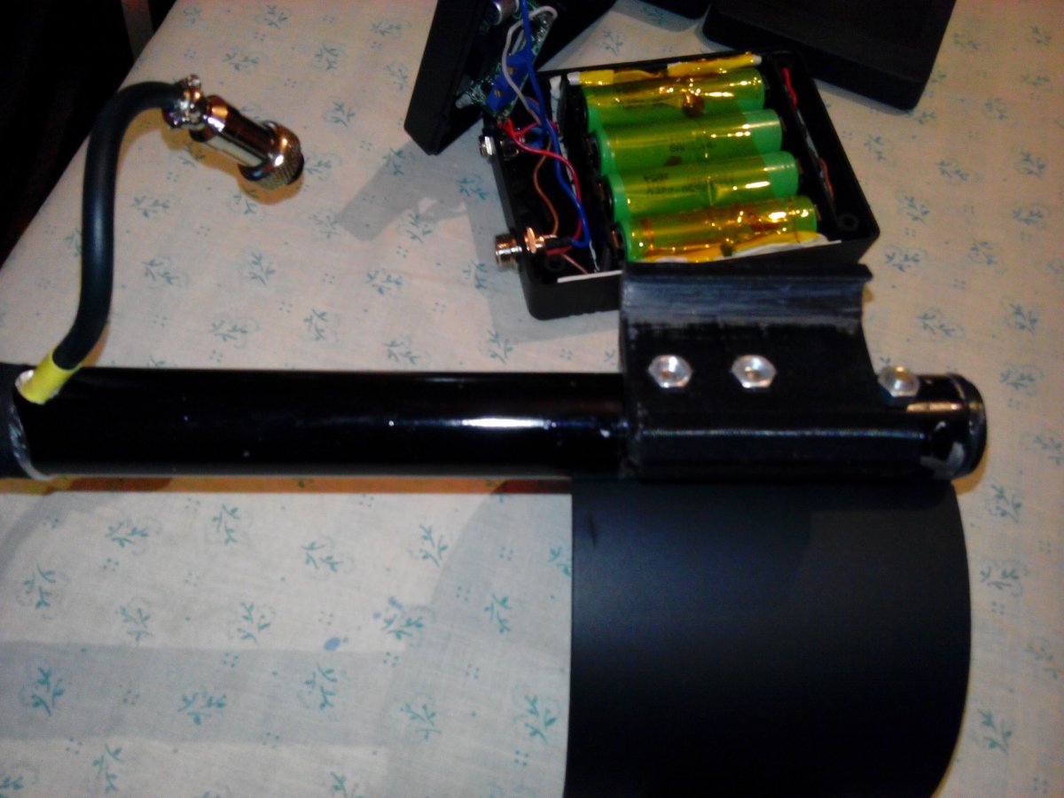

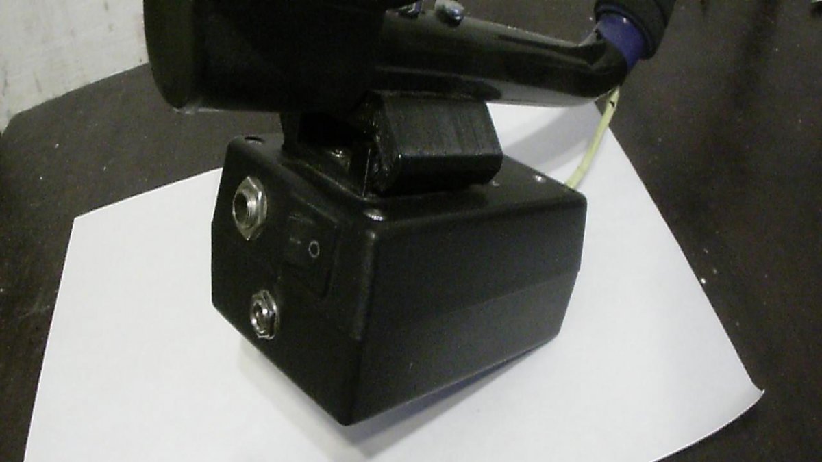

    Зараз це вигляда так....хочу убрать стандартний бокс від штанги, та оставить тіки бокс для акб
  7. GARRETT 250
    GARRETT 250 Stabsfeldwebel
    5.165
    очень страшный! :eek:
    Нужна коробка, это большие литии, и нада выбросить стандарт и поставить коробку!

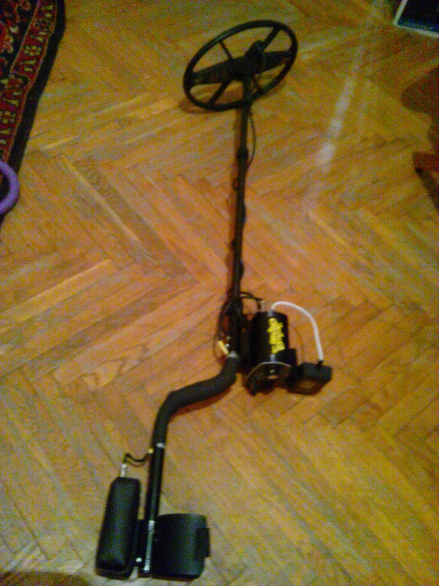

  8. vlambers
    vlambers Feldwebel
    501

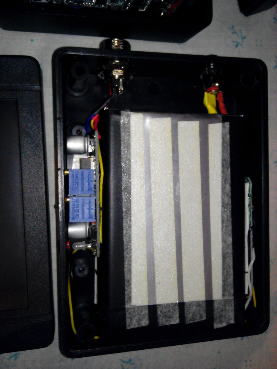

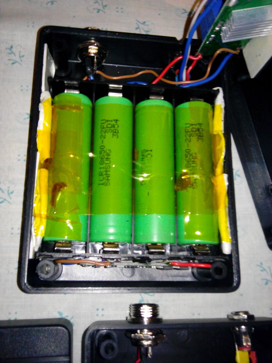

    Вот мои батарейные блоки
    Balderburg подобається це.

    Привет! Вот, блок с головы! Более менее!

    А вот этот собран из 4 шт. полимерных (от планшетов) по 4300мА каждый.
    Система крепления точно такая же, что и у блока управления пластикового, можно менять даже местами голову и батарейный, для лучшей балансировки.

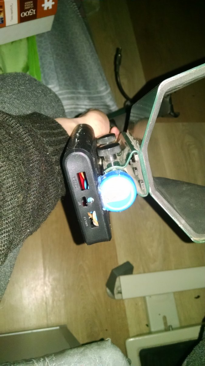

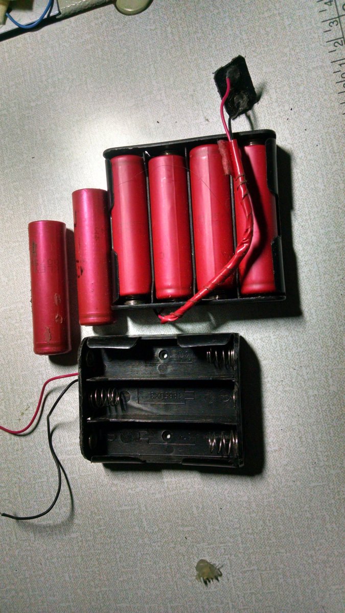

    4 шт -14,4в? Буде працювати норм? Чи краще не ризикувати й поставити три..Зробив з бокса від зарядки до 18650-70грн зарядне, бокс же від 60....
  17. vlambers
    vlambers Feldwebel
    501
    Плохо считаете: 4.2Вх4шт=16.8В вот что получаем при полном заряде.
    Дальше уменьшается до 3.75В на элементе.
    Я фото своих блоков показал: один из 4-х 18650, второй - из 4-х литий-полимерных по 4300мА. Уже 1.5года блоки работают.
    У меня соединено последовательно, можно и паралельно подключить - но надо ставить повышайку до 12В, при этом поставить рубильник ней, что бы не кушало когда прибор выключен.

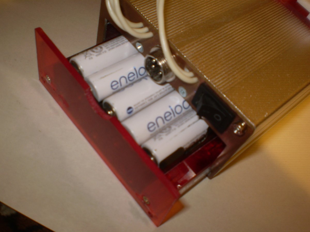

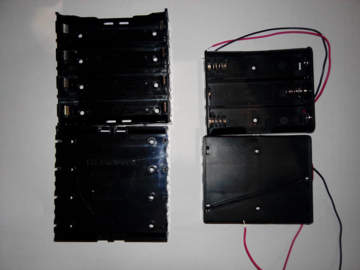

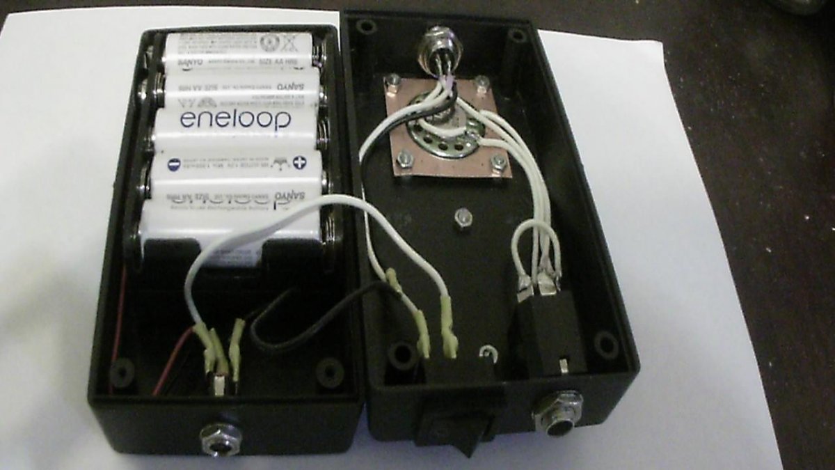

    Можно и такой отсек
  21. z-s

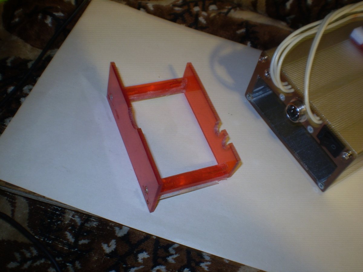

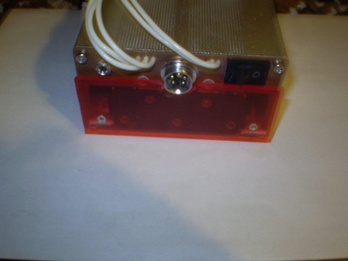

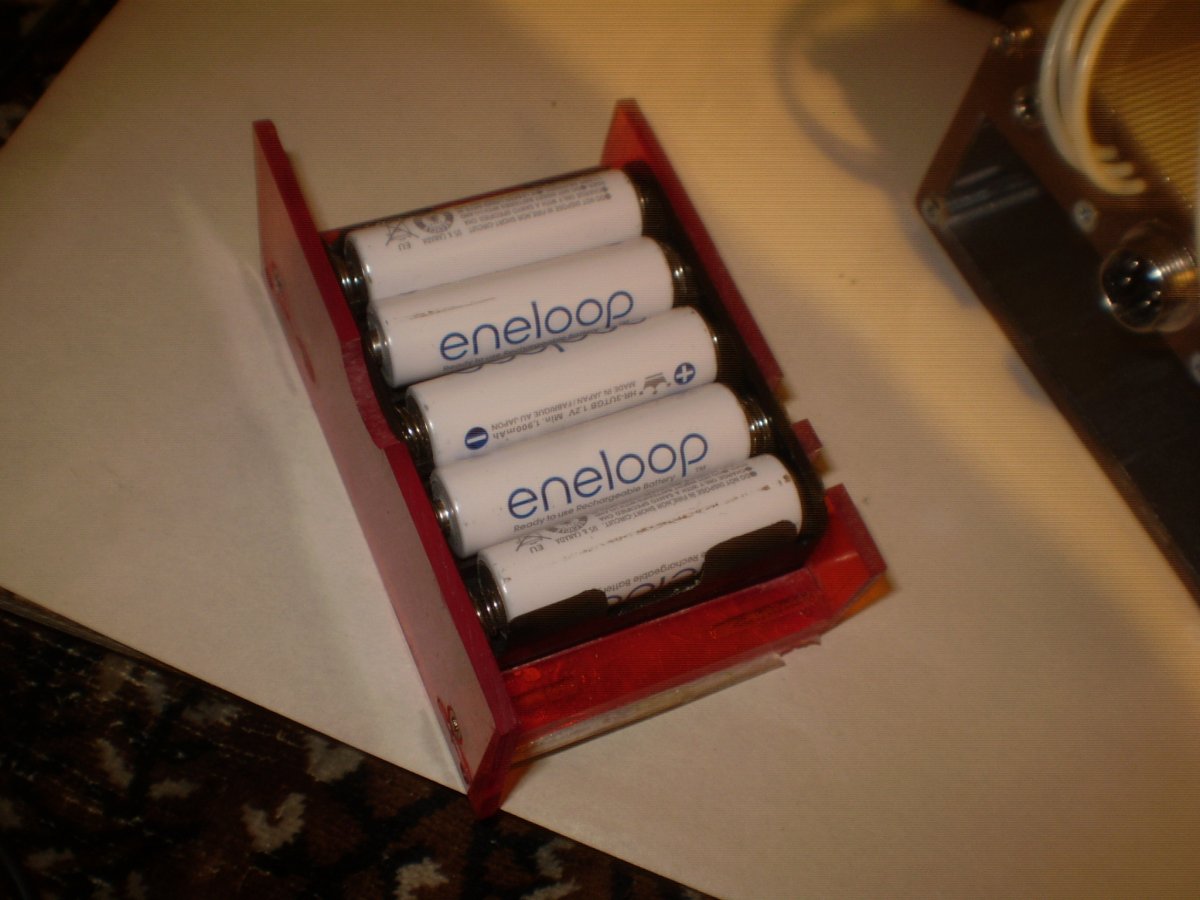

    И еще вариант

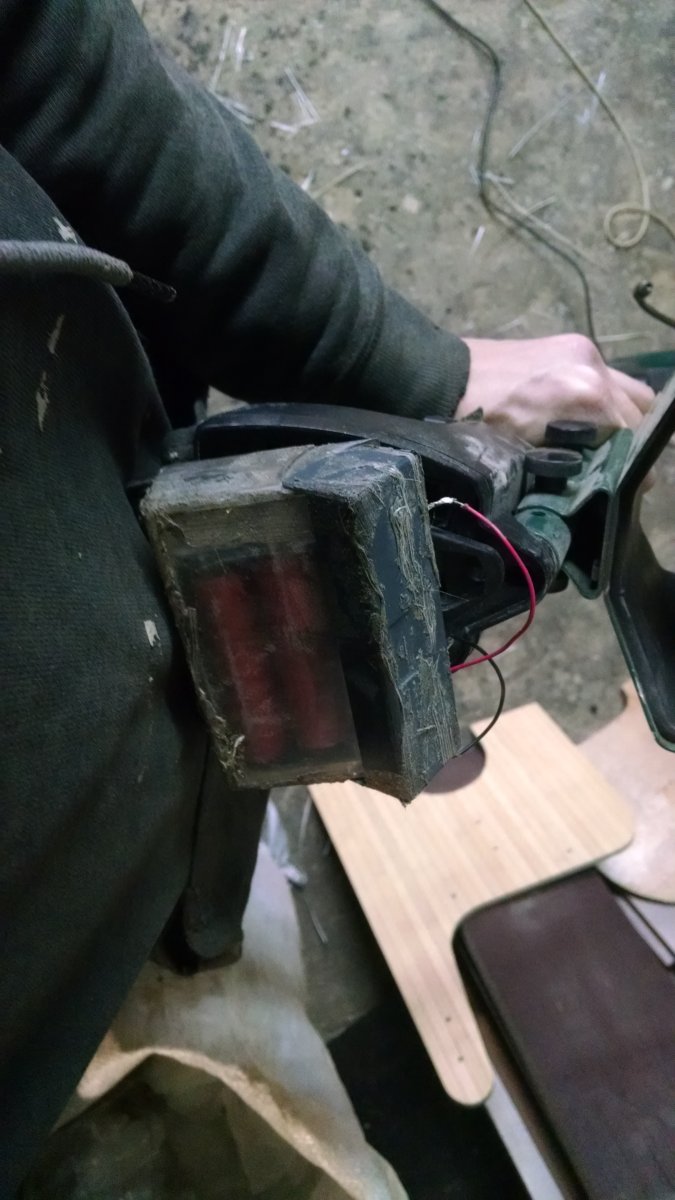

  26. Balderburg
    Balderburg Stabsgefreiter
    417
    UA
    Булоб неплгано побачити чихли на самий блок, яішуоподобной форми. Сьогодні впав, руно був в рюдзаку, якраз в тому кармані де був блок. Вроді все ок, пронесло... Качественний блок, мені нрав:beer: Але наклеїчхи потроху отходять
