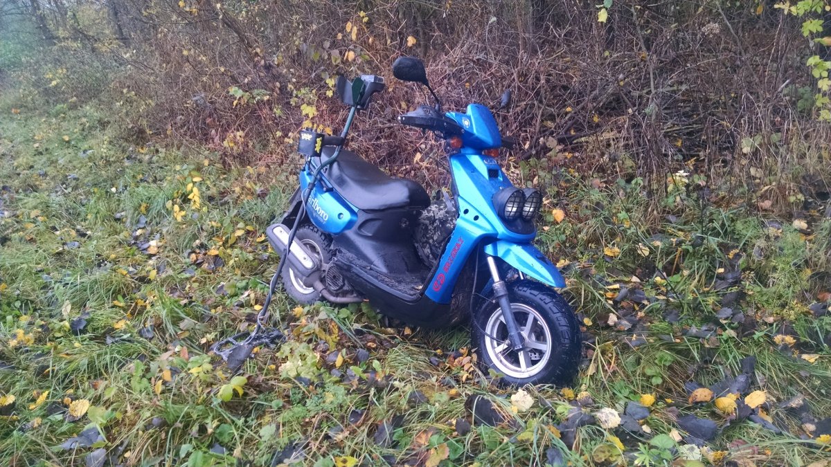

    Та думаю забадяжить по максимуму, й розвісовка краща буде
  4. GARRETT 250
    GARRETT 250 Stabsfeldwebel
    5.120
    Из скутера поставьте, развесовка бомба будет! :D

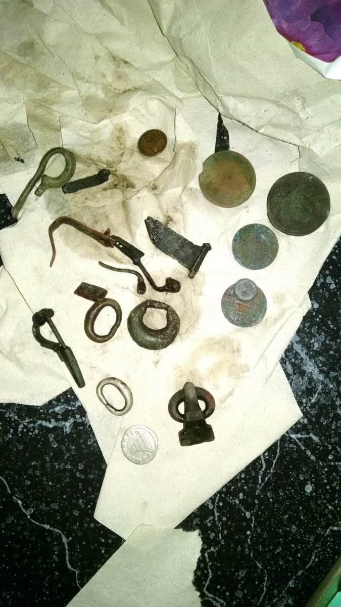

    Ось так гоцав з Руно на розвідки. Хтось все таки приліпив безпроводні уші? Якщо так, то фото і затрати пліз
