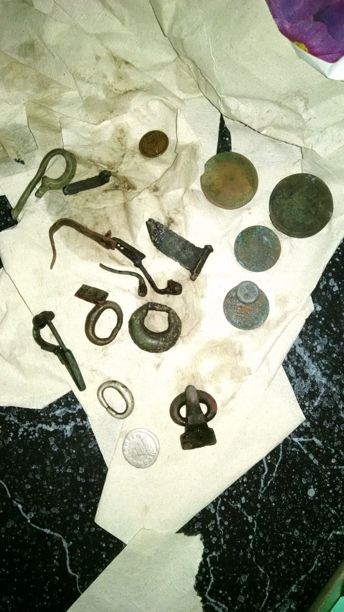

    1. Вопщим то, з прибором все ок) катуха лагала. Сьогодні вирвася з товаришем, той що приїхав з Київа- він денаріка хотів викопати. В його тьорка, підняли по денарію, він топорчика, я все інше, тьорка інколи фібули кида в чермет, як Руно чотко кричить- Копай! Вопщим результат по фото, я довольний покупкую Руно, був би ще довольніший якщоб був би чихол на блок

    Що за дінарій? Є експерти? Це мій перший:D

    первый денарик это как первая барышня ......А по фото видится денарий А Пия.

    А так?

    А так
    1 Денарий Римская империя (27BC-395) Серебро Антонин Пий (86-161)
    Хоть и Динариев у нас нету! :D
