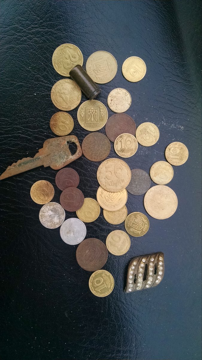

    Все вияснив..Катушка дае глюки, там де розйом чомуто здец. теліпаю прибор в воздусі, дае ложняки. На автоматі меньше, на ручному постоянне піпіпіпі.+ сам прибор міняе тон звуку, вже три рази таке наблюдав, але не придав цьому значення. Зимою відправлю прибор Володі, хай пошамане.Й сьогоднішня знахідка
