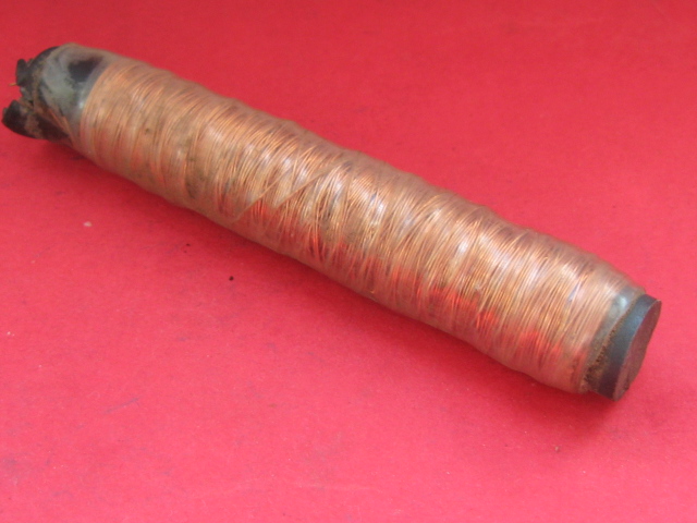

    Ребята!! Кто в теме,ссори за флуд,но очень нужно узнать. Это ферит на фото?? На магнит берётся.
    Спасибо за ответ.
  7. GARRETT 250
    GARRETT 250 Stabsfeldwebel
    5.119
    да, похож
  8. Volocuga
    Volocuga Oberstleutnant
    Якщо кусок антени з старого радіо, то він і є.
  9. GARRETT 250
    5.119
    А чего там определять? Махнул над датчиком двойным пищит, значит он!
  10. GARRETT 250
    5.119
    Для антены там что то меди много!
  11. Volocuga
    Варіант №2 котушка з піна.
  12. GARRETT 250
    5.119
    Вот это больше похоже!:beer:

  13. Олекко
    Олекко Stabsgefreiter
    579
    богуслав украина
    Катушка с пина,точно нет..Пина на разборку отродясь не было. Этот стержен хз откуда взялся. Намотана медь,и одет кембрик,по весу тяжоленький.

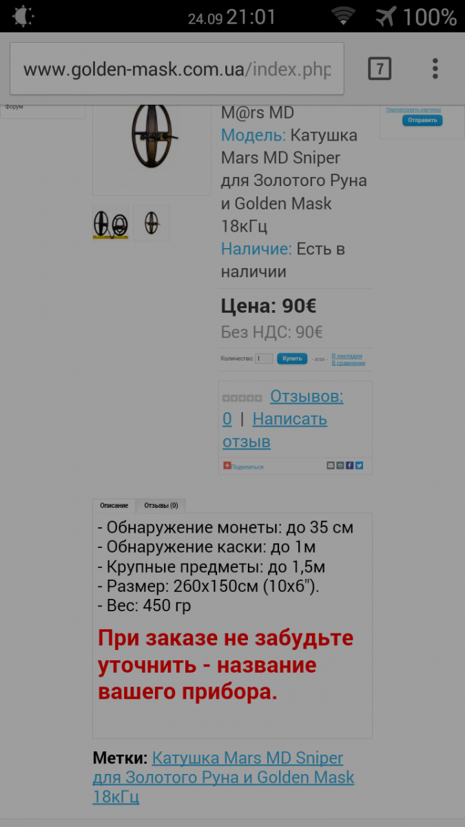

    Яку катушку брати на замусеренеі місця?у мене 10x12 з маски 4
  16. GARRETT 250
    5.119
    И этой хватит! У меня снайперка 7 ДД лежит, без дела, потому что этой хватает!
    SirEdmund подобається це.
  17. vlambers
    vlambers Feldwebel
    501
    У меня любимая катушка 7" - на мусорках, среди железок - и глубина и избирательность лучшие.

    Спробуємо, я ще прибора в очі не бачив:confused: наперед готовлюсь, а 7 катуха в яку ціну? я так зрозумів на прибор можно ципляти любу катуху, ліш би 18 кгц
  19. GARRETT 250
    5.119
    посмотрите по форуму, не дорого!
    Ага,и с Тёрки и с Фортуны :D , лижбы на 18 :D
    Balderburg подобається це.
  20. Volocuga
    Тільки з Маски. Нормальна котушка 2000 грн.
  21. GARRETT 250
    5.119
    да по 1600 отдают сейчас на ура
  22. Volocuga
    Віддають і по 1300, але вони заводяться.

  25. Volocuga
    на форумі написано що маска і руно один в один, тільки блок акб по різному. То як розуміти- якщо купляти катушку, то уточніть прибор. значить ще якась різниця є, й міжду приборами і катушками, я так розумію[/QUOTE]
    Катушки руно то маски взаємозамінні. Опртимальний варіант для снайперки 7-ка.
