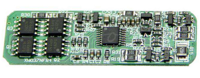

    Привет, а можете дать схему подключения 4 аккумов, спасибо

    Не очень понял вопрос.
    Схема подключения - использована плата с балансиром, защитой от разряда и перезаряда.
    Элементы подключаются последовательно.
    Если необходимо получить на выходе конкретное напряжение - то ставится дополнительно повышающе-понижающий стабилизатор.

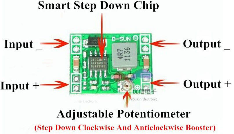

    Я все понял, с литием все ясно, 4 болона по 4,2 в это 16,8 в,распаять на контролере заряда/розряда,
    теперь с 16.8в нужно стабилизировать 12-14в примерно такой штукой
    ,я правильно понял, так как 10 батарей по 1,4в будет 14в .
    Просто не понятно как лучше, последовательно или паралельно ,но через преобразователь.

    Я всё же предпочитаю последовательно.
    Особенно если использовать ту плату, что у вас на фото - в ней есть и защита и балансировка элементов.
    Есть точно такая же плата но на 3 элемента.
    Если Вы хотите подлючить к Руно - то можно смело 4 элемента, без стабилизатора.
    Если хотите использовать стаб -то обязательно поставить вкл\выкл между сборкой и стабом. Стаб - должен выдавать на Руно (Маску) - не менее 250мА
    Стаб даже в холостом режиме кушает, поэтому лучше его выключать.
    На данную плату нужна зарядка на 4 элемента - 16,8В, на 3 - 12,6В.
    При использовании контролера, что выше - нужны обычные ноутбучные без контролеров.
    При параллельном подключении - заряжать только в выносной зарядке.
    Если заряжать от одного 5В - зарядника - особенно если акумы б\у - получите перекос, уже проходили через это.
    Да и потери при повышении с 4В до 12В - будут более значительны. (не забывайте, что напряжение батарей - будет уменьшаться, разница между напряжениями увеличиваться и к сожалению увеличивается потеренная ёмкость, затраченная на повышение напряжения).
    При параллельном подключении через повышайку, отработают меньше времени, чем при последовательном.
    Да, и при параллельном подключении можно использовать 1 плату защиты (например от старого мобильника) на все элементы.
    Но всё же лучше при параллельном подключении - заряжать в выносной зарядке, т.е каждый элемент отдельно.

    Спасибо за помощь, есть вариант с кренкой, использовать как стабилизатор.

    Кренку не советую, КПД не очень хорошее, да и смысла большого на Руно (Маске) нет.
