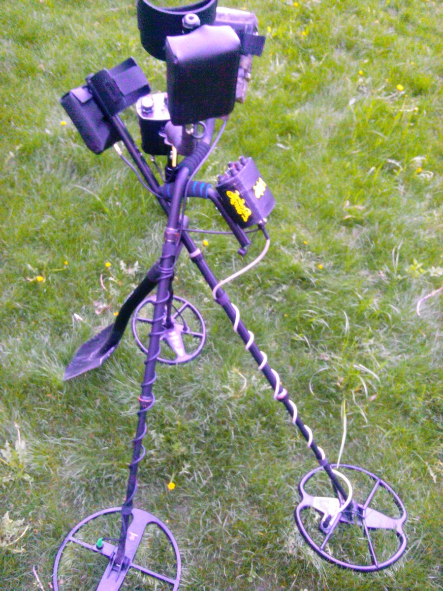

    Сегодня в поле три "Руно" встретились.
    Motohobiman подобається це.
  5. GARRETT 250
    GARRETT 250 Stabsfeldwebel
    5.164
    Дык встретились и разошлись? Или был толк?:D
  6. SEREGA87
    SEREGA87 Leutnant
    2.080
    Потом достали литруху, 2 кг мяса :D
    Volocuga подобається це.
  7. vlambers
    vlambers Feldwebel
    501
    Толк был.
    Катушки посмотрели.
    Сравнивали:
    1) Марс Дискавери, Марс Тайгер и 13" Коилмена.
    2) Родную 7" от Маски и 8" Коилмена.
    Видео пробовал снять, теперь задача то что снял - попробовать соединить в один клип.
    Пробовали и на закопанных лет 8 назад целях(для чистоты эксперемента здесь участвовал 1 прибор) и в ходовом поиске.
    Когда один прибор находит цель, а другие два - проверяются на то что видят.

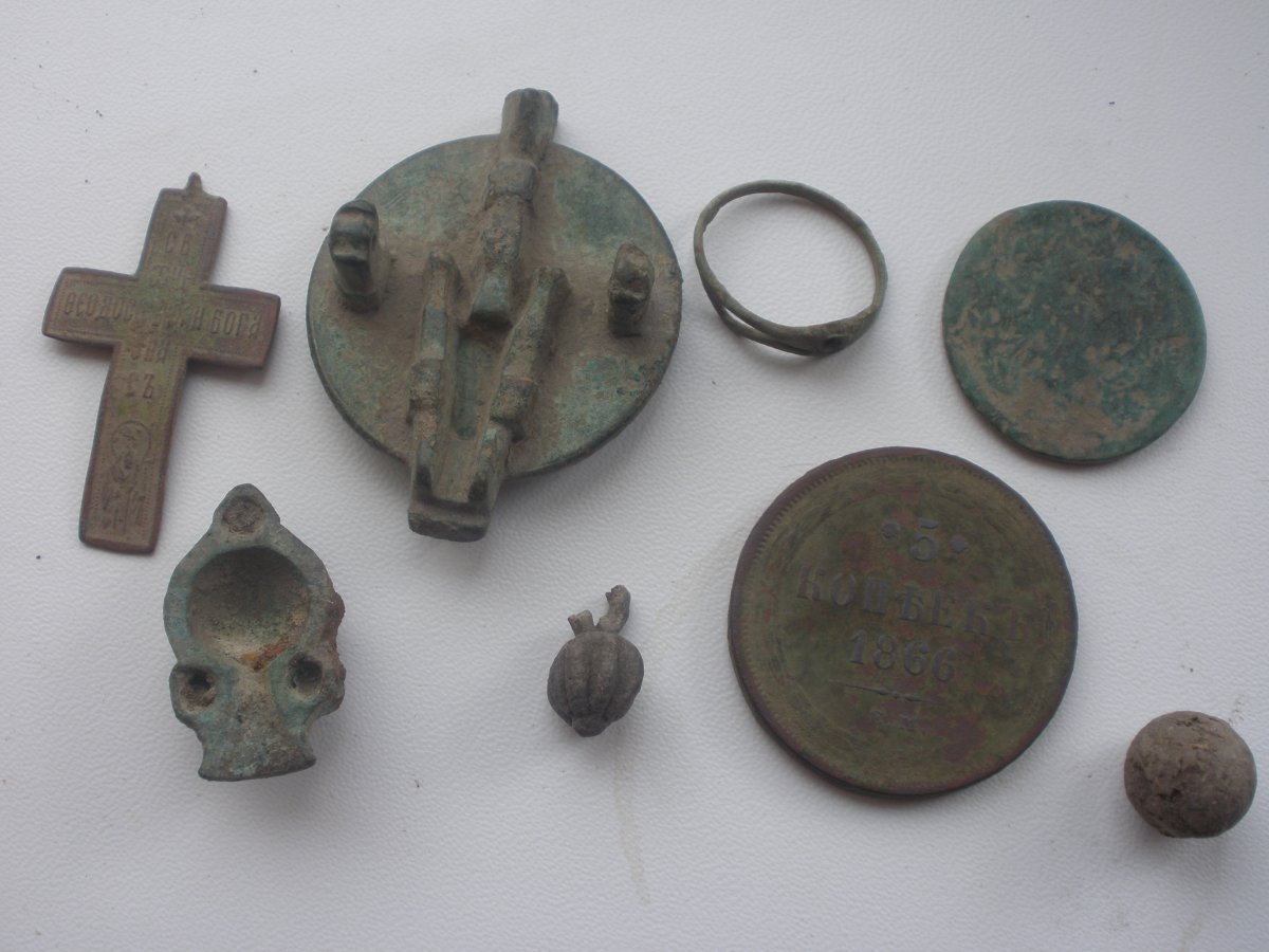

    Находок не очень много: штуки 3 фибулы, игла, бубенчик, 2 крестика, медячков советов десяток разных и всего одна 1 коп Николашки.

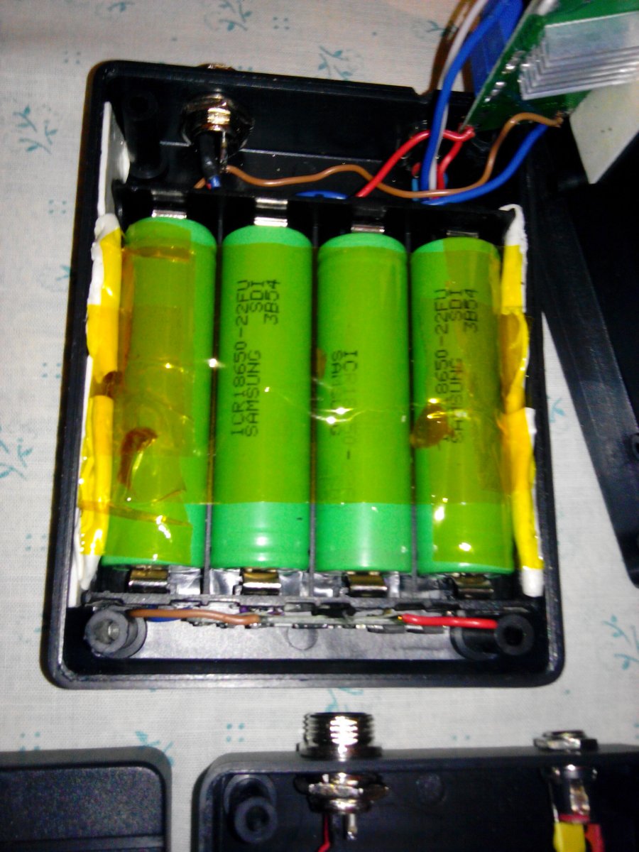

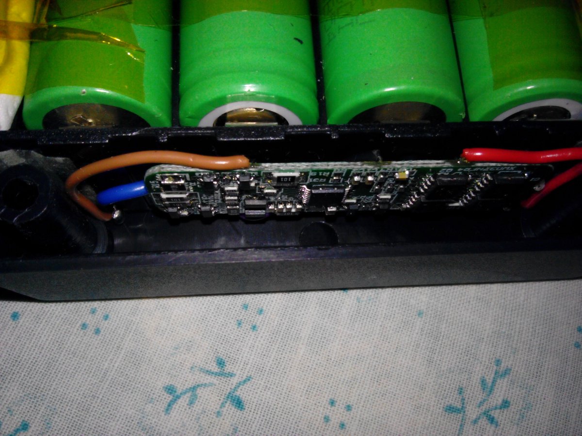

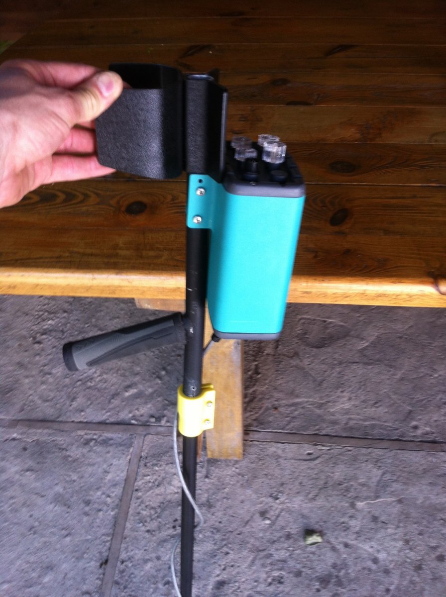

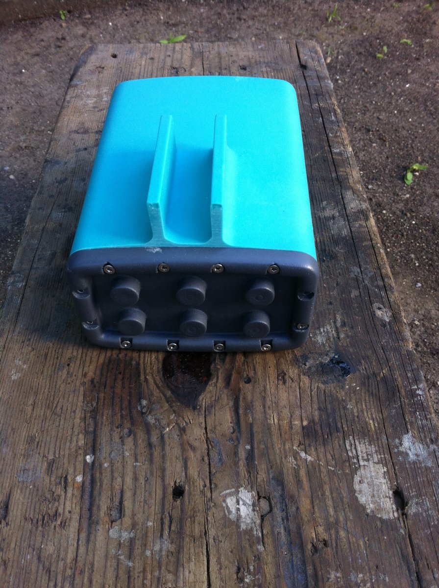

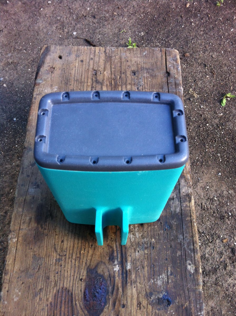

    Спрашивают, как сделать батарейный отсек, приложу фото.
    Можно делать из 3 или 4 элементов.
    На фото 2 варианта, один на элементах 18650, второй из 3 - литий-полимер на 4000мАч (от планшетов).
    В обоих установлена не просто плата защиты от разряда - а плата с защитой от разряда, перезаряда + балансировка элементов.
    В данных вариантах также установлен понижающий стабилизатор, обеспечивающий необходимое напряжение и ток заряда.
    Крепление использовал такое же как на пластиковом блоке.
    Данные блоки можно сделать под любой МД.
    Сармат48 подобається це.

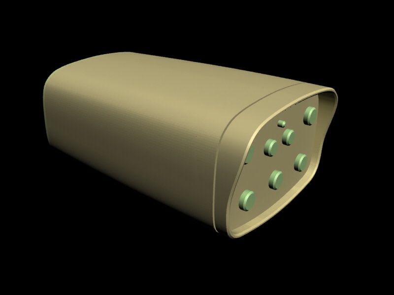

    Хочу узнать мнение, вот такого вида корпус - будет ли интересен?
    Чагарин та SirEdmund подобається це.
  12. bva1971-71
    bva1971-71 Feldwebel
    703
    подолье украина
    это ж почти от хпишных гмп или джимакса.А как с батареями решен вопрос
  13. =cc=
    =cc= Gefreiter
    123
    Я думаю чем будет более компактней по размеру и легче по весу тем будет более интересен. Один блок с питанием и платой под подлокотником для лучшей развесовки идеальный вариант

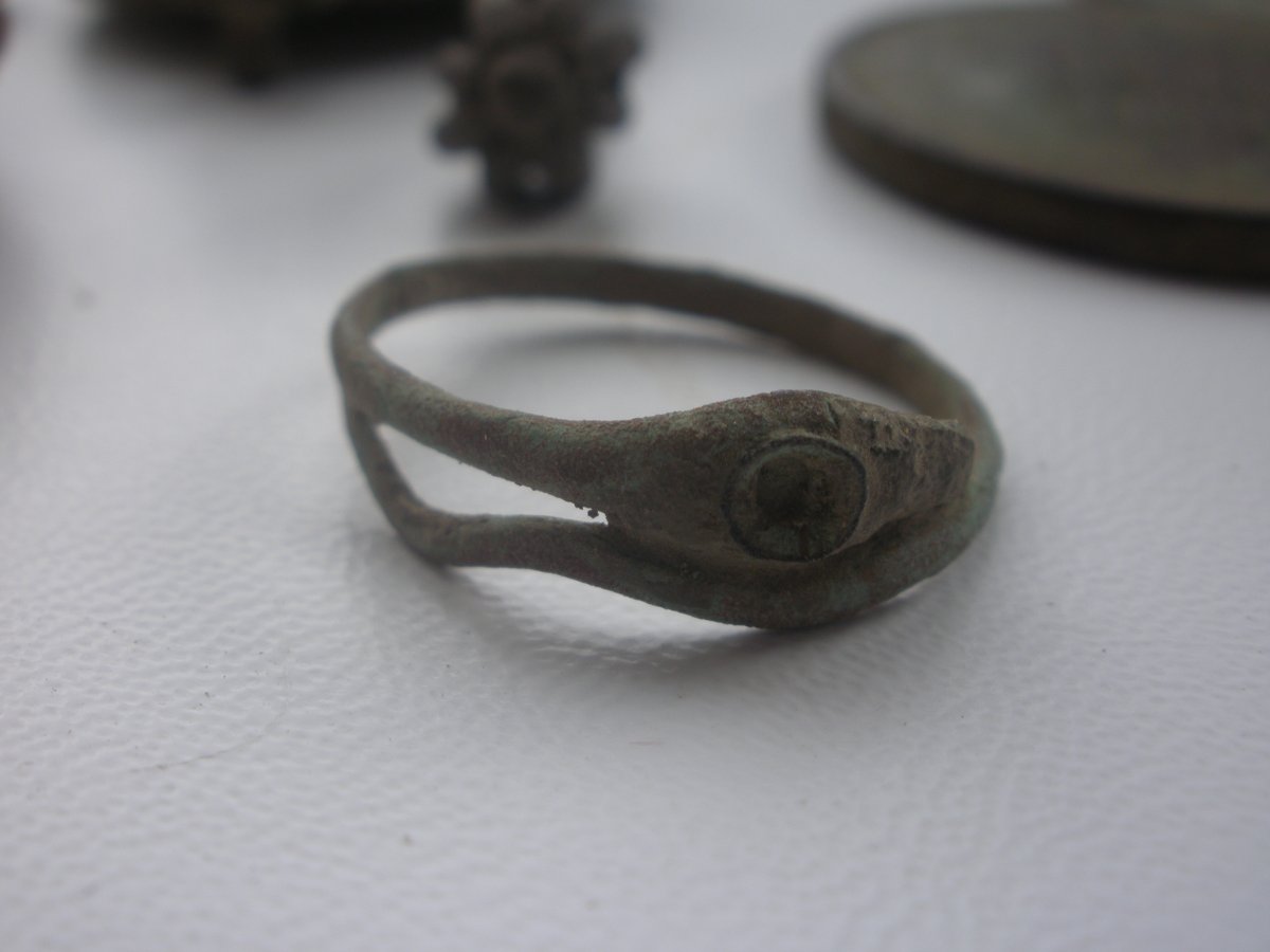

    Добрый день! вчера удалось вырваться покопать.так как выехали в 2 часа дня то решили вести поиски в соседнем лесу до которого идет асфальт,потому как в другие места ," более лакомые" из-за дождей не добраться пока.
    По прибытии в лес были слегка разочарованы....почти на каждый квадратный метр-не зарытая яма или следы прошлогодней зарытой.
    ну не домой же возвращаться!) друзья сразу же нашли по советской монетке-это нас вдохновило...я на четвертом цветном сигнале поднял кольцо в виде змеи.потом пришла какая-то уверенность что без находок не уеду. результат на фото

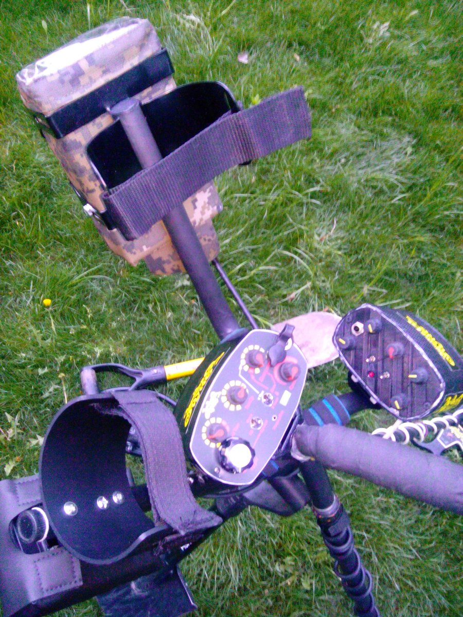

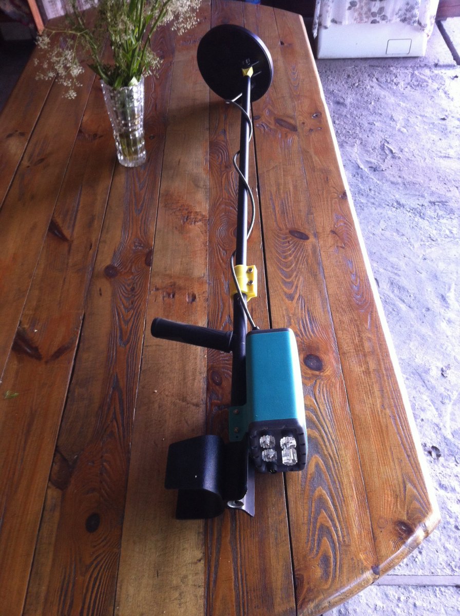

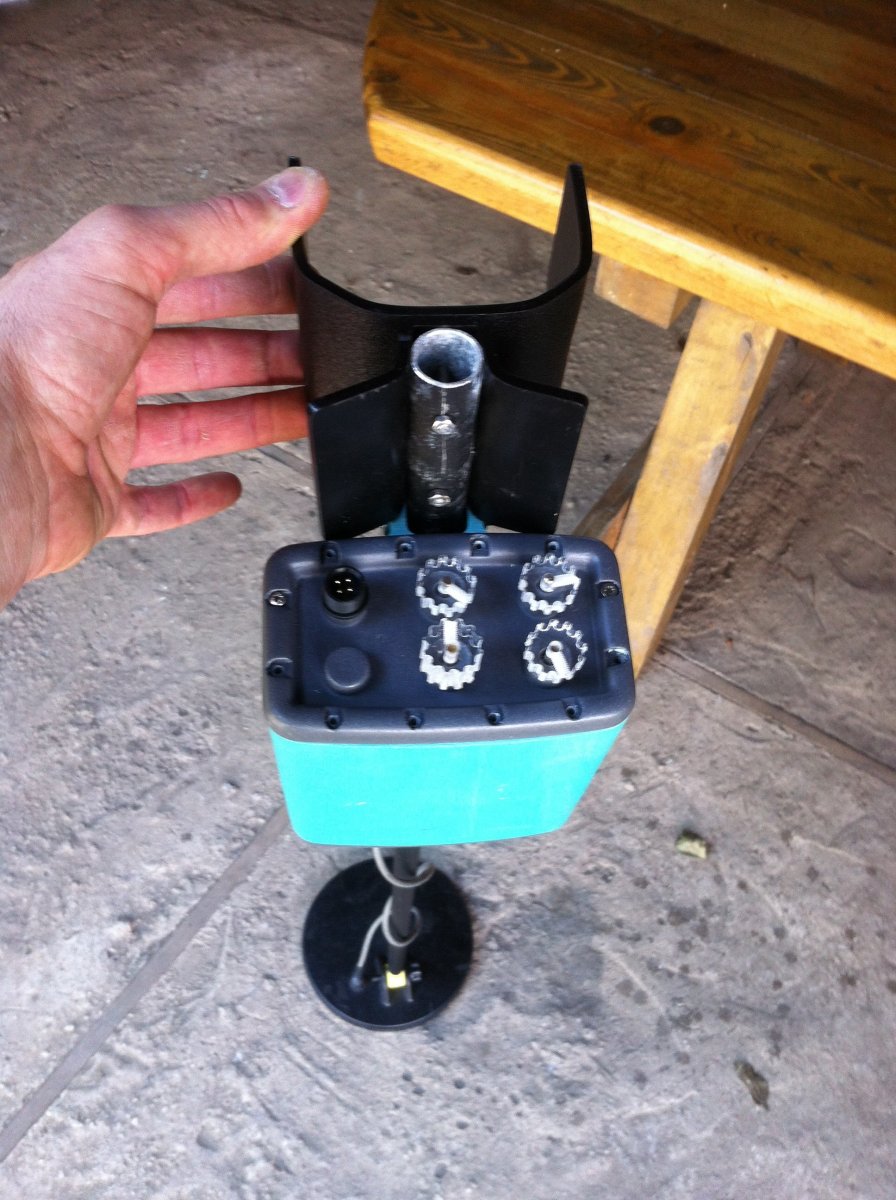

    приветствую всех обладателей этого хорошего прибора,вот и до него руки дошли,через недельку вторую,выпущу в свет подводное руно,обладая всеми ттх руно прибор я скажу должен получится не балуй:beer:
    у меня руно с 8 дюймовой моно катушкой,пробки ржавые на раз отсекает,мелочь видит голдовую отлично,но это пока все на столе,доделаю испытаю в реальных условиях,Володя говорил что с такой катушкой кто то ходил по финскому заливу,поглядим как по морю себя покажет
  22. 1982zheka
    1982zheka Oberfeldwebel
    920
    украина
    фото бокса
    z-s, Чагарин та vlambers подобається це.
