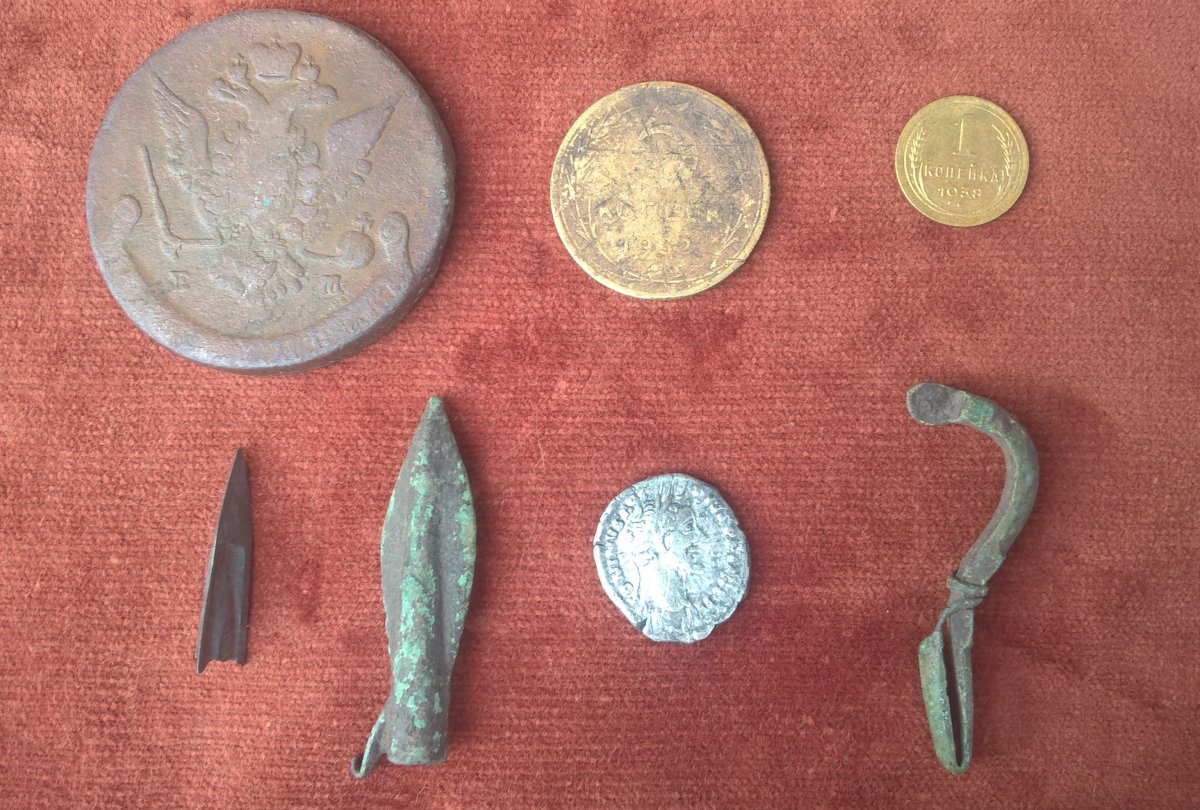

    Здравствуйте.На фото цели,которые присутствовали на тесте.

  15. }I{yk
    }I{yk Oberschütze
    Beiträge:
    32
    Ort:
    Сумы,Украина
    Использование динамика в данном приборе будет иметь место в крайних случаях,когда с ушами возникнет проблема,или для видеосъемки и тестов.С наушниками процесс поиска происходит гораздо веселее.

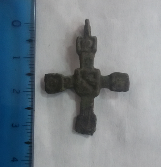

    Добавлю фото крестика КР, который участвовал в тесте
  24. SEREGA87
    SEREGA87 Leutnant
    Beiträge:
    2.080
    Ort:
    Грубо говоря у вас средняя частота, 8 кгц если не ошибаюсь. В целом она видит все и достает достаточно глубоко.
    Но есть и минуса, по низкопроводным целям будет не очень. Вы же наверное заметили что фибулы бросает в цвет, но на грани чермета.
    Потому и говорю, что вам на Терру лучше взять катушку дополнительную высокочастотную или двухчастотку, особенно если копаете по КР\ЧК\РЖВ\скифам.
    Чтобы не оффтопить...посмотрите разницу на крестик на этом видео youtube.com/watch?v=7uxfHIODxTQ
    Терминатор Трио - 10кгц. В целом он двольно таки неплохлой, просто слабый по мелкой бронзе (оловянке) и никель-мельхиору....но вот крупную бронзу видит нормально....копал с ним энколпионы кр, браслеты. Из плюсов - хорошо работает на мусоре.
    SirEdmund und Volocuga gefällt das.
