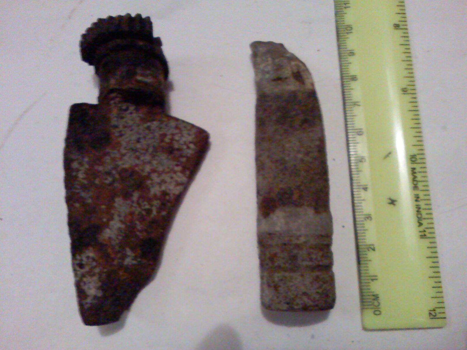

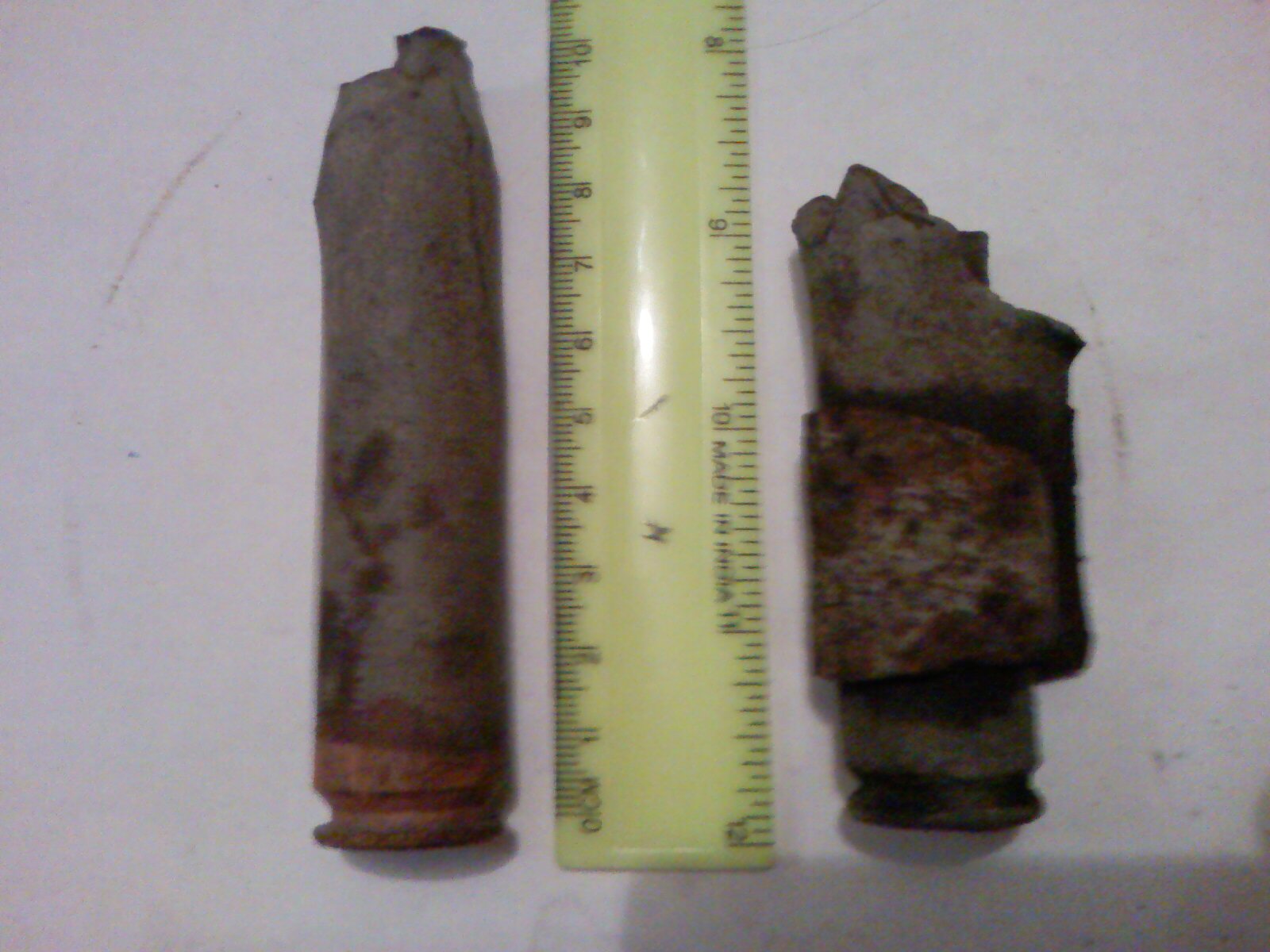

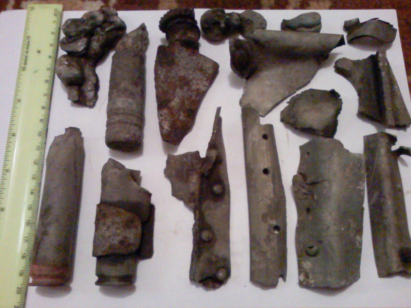

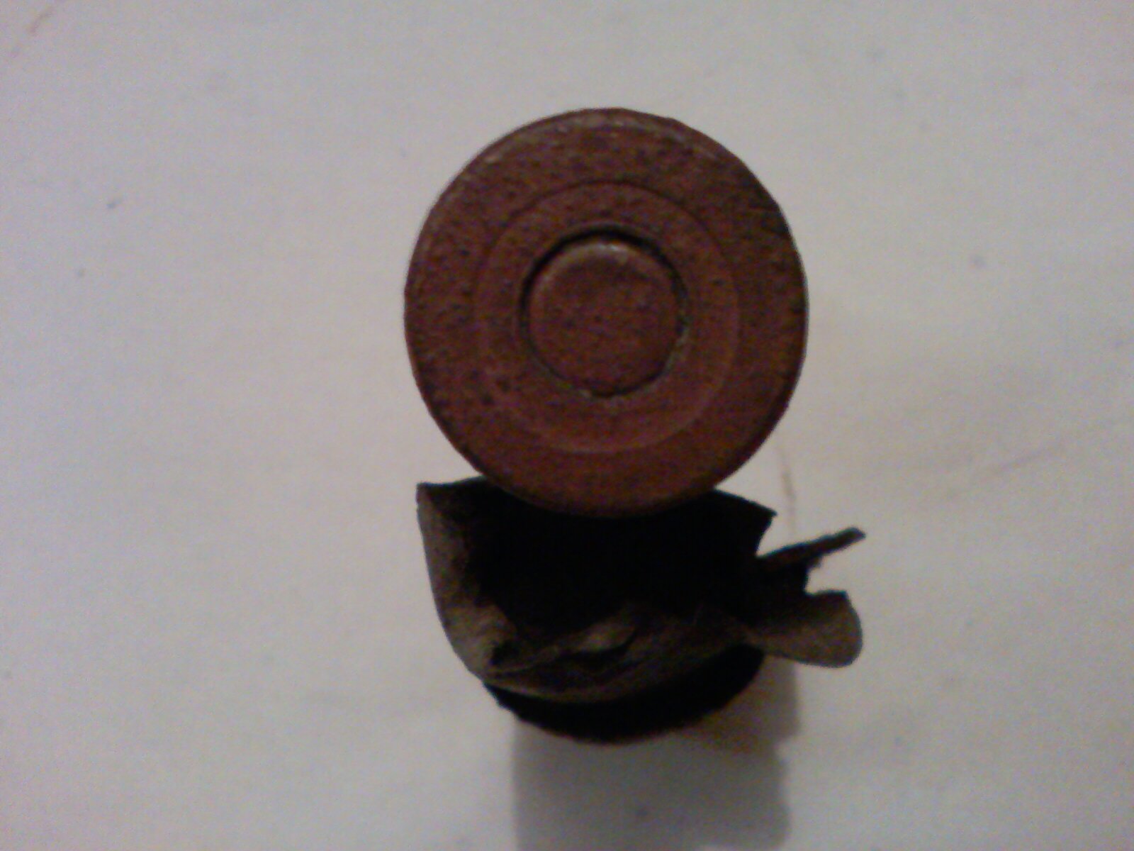

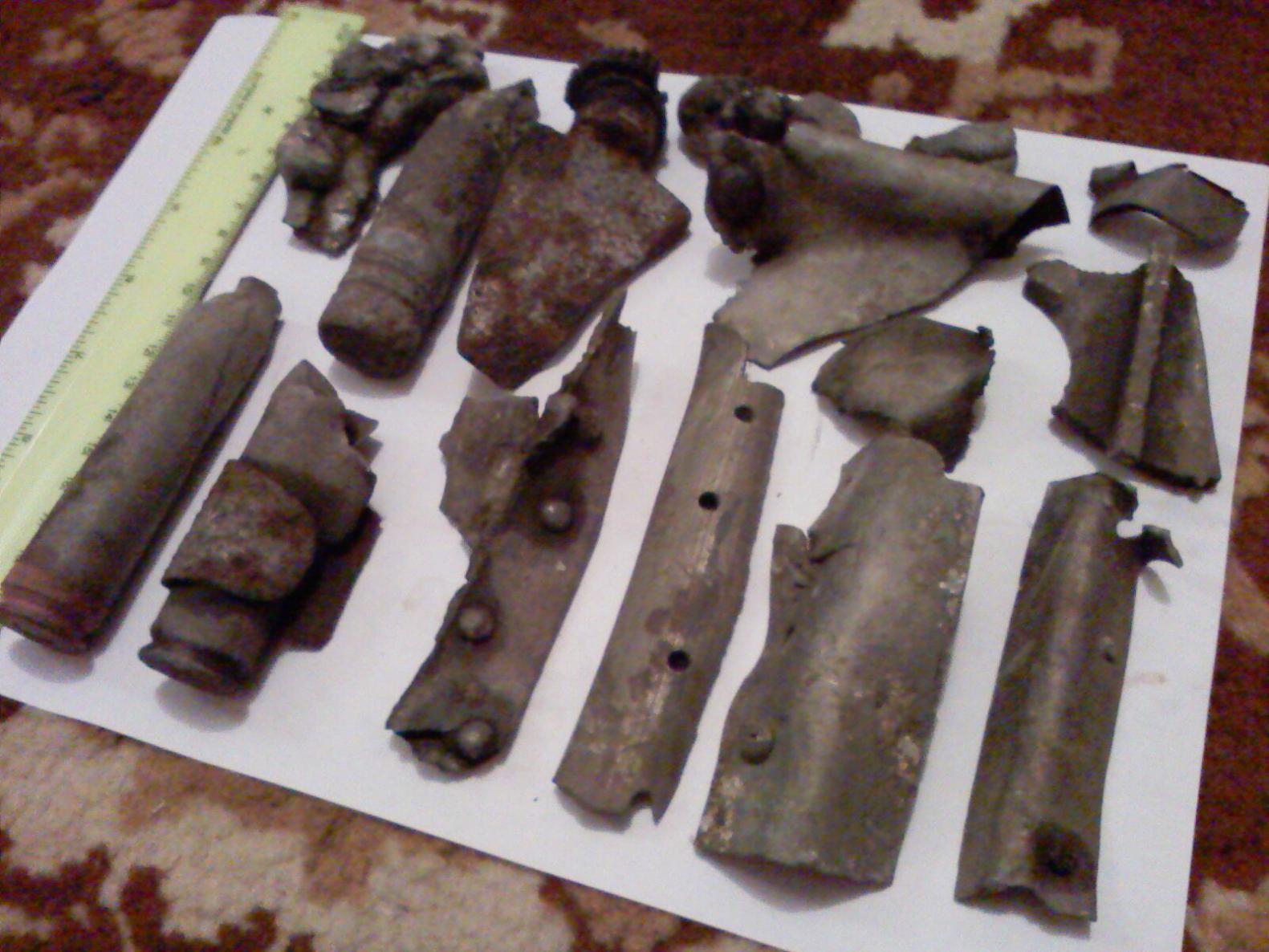

    На "Линии Вотан" Васильевского района, на поле, в радиусе примерно 5 метров, обнаружены мелкие детали, предположительно остатки самолёта. Для определения взято несколько фрагментов покрупнее, только с поверхности 5 - 10 см, остальные детали очень мелкие. Попадаются оплавленные. Также мелкие осколки стекла, толщина 2 см. На гильзах определения пока не нашёл, капсуля целые. Что - нибудь можно понять по этим предметам? Прошу помощи в определении.

    А если по теме:место падения самолёта с вооружением 23мм (ВЯ-23) и 12,7 (скорее всего УБТ). Наиболее вероятна ИЛ серия.

    Имел с этим дело.Сначала попадались маленькие алюминиевые осколки в радиусе 15 метров.А в самом центре пошло-поехало.2 винта пропеллера,2 авиапушки Швак,мотор где то на глубине 2.5 метра,ну и всякого хлама около 5 подвод.Слава богу остатков летчиков небыло.Только сапоги. Ищите все в центре.Мотор если земля мягкая мог уйти глубоко.Но не стоит оно того.

    Забыл добавить.Картина была абсолютно такая же.Кусочки толстого стекла ,гильзы разорваные ШВАК,и т.д и т.п.Поверте моему опыту он в центре.Просто все зависит как он падал.Если штопор,то радиус осколков будет небольшой.

    Опять я.Леонидович не надо Вам местных аборигенов,ни глубинников ни тем более магнитометров.Начинайте это место методически выбивать.Для этого подойдет даже АСЕ 250.Правда у меня был Експлорер.Имейте в виду что саме глубже ушел двигатель.Но с самого верху начнется.Рваные гильзы,фрагменты алюминнеевой обшивки,лямки от парашутов,мелкие запчасти и множество всего.Диаметр будет не больше 2 метров.И будет оно тянутся вглубь аж до мотора. Работы ну очень много.

    общая технология поиска места падения - прозвонка шлейфа мелких частей - их можно даже не все выкапывать - просто направление определите. если это поле - учитывайте распашку. Глубинник, как правило, нужен - для самолетов хорошо подходит ОГФ-Л (бомбоискатель), но можно и магнитометром, правда отклонение коленвал с пушками нашего истребителя на глубине метров 3-4 дает небольшое (до 100 ед. - ммп203).
    Поднимали так на поле як-1 - место просто ровное ничем не примечательно.

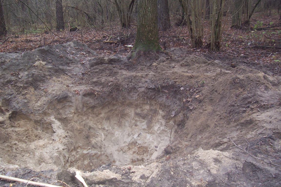

    В лесу обычно яма остается.
    Был точечный сигнал на огф-е - 1,5 метра пошла фанера, метрах на 3 был двигатель, винт и останки пилота (повезло установили - Мелехов В.А.).
    ПС если глубина большая - на первые пару метров есть смысл нанять экскаватор (беларусь например из ближайшей деревно), если конечно загнать его туда возможно.
