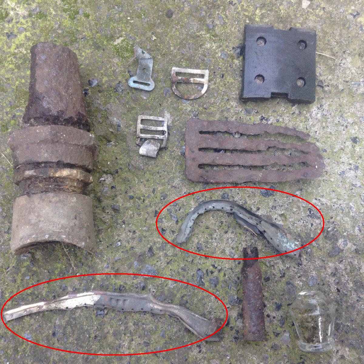

    добрый день! На месте падения самолета, среди кучи бесформенного железа, попались вот такие детали. Нижняя полоска из латуни имеет клеймо ВГОФ 41 г. От чего эти детали? Самолет советский, на фото гильза для маштаба. Заранее спасибо!

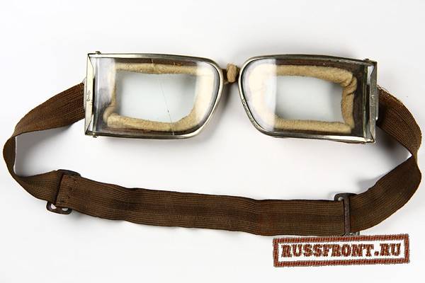

    Остатки летных очков...

    Да! Летчику наверное не повезло! Фурнитура, видимо, от парашюта. А в правом верхнем углу деталь очень похожа на тормозную колодку.

    От парашюта? Детского что-ли? Это фурнитура кожаного ЗШ.Колодка действительно тормозная. Профиля были обтянуты перкалем. На гайке, должна быть маркировка. По колодке можно определить диаметр тормозного барабана, а соответственно колеса.Ну и прикинуть, на что они устанавливались.Ситуацию прояснит поршень, где есть номер двигателя. А так, может это и АН-2, упавший при перегоне из Польши. Мало инфы.

    АН-2, конечно, отменяется, недосмотрел про 41-й. Сорри.

    літак в якій обл. знайшли? судячи по залишках очків та пряжки парашюта пілот загинув і останки на місці падіння.

    Добрый вечер! Область харьковская, Изюмский р-он. Место где упал самолет распахано, там посадили молодой лес, при этом все крупные куски естественно "уплыли" . Останков вроде не было, но лазил там не больше часа. Все железо лежит компактно, максимум 5 на 5 метров. Видимо самолет горел, целых патронов нет, расплавленный и спекшийся металл.

    Да, без глубинника там делать нечего. А каким годом датированы гильзы? И есть ли гильзы от ШКАСа?

    Гильзы биметалл, горелые. Взял штуки три, кинул в кислоту, может, что увижу. Они и есть видимо от ШКАС, других гильз, снарядов и кусков латуни не попалось. Самолет упал практически рядом с Железной дорогой

    так і з глубінніком там робить нефіг. Треба просто копать місце падіння. Просто так останків і не знайдете. З ями в декілька кубів пересіяного грунту буде дві жмені кісточок від пару см до 10. Декотри будуть вплавлені в дюраль. Цілих боєприпасів теж не буде, тільки ті, що здетонували. Жалко -далеко...

    Глубинник покажет, есть ли в земле мотор, а к ШКАСу шли специальные патроны, там буква Ш должна быть на донце.

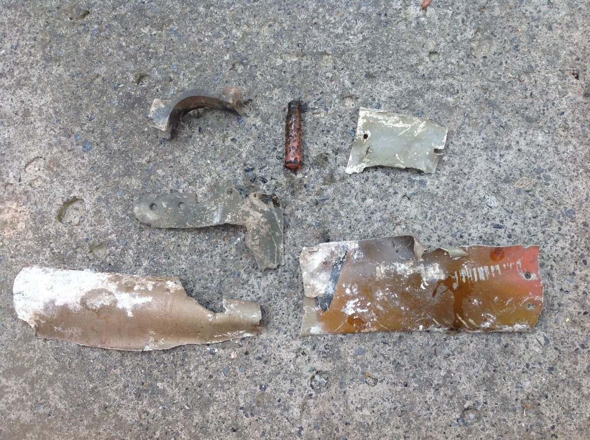

    Гильзы почистил. На гильзе Ш, завод 17, год 40. Видимо самолет по 42 году. На фото куски в краске, в нижнем углу даже остатки знака или надписи есть.
