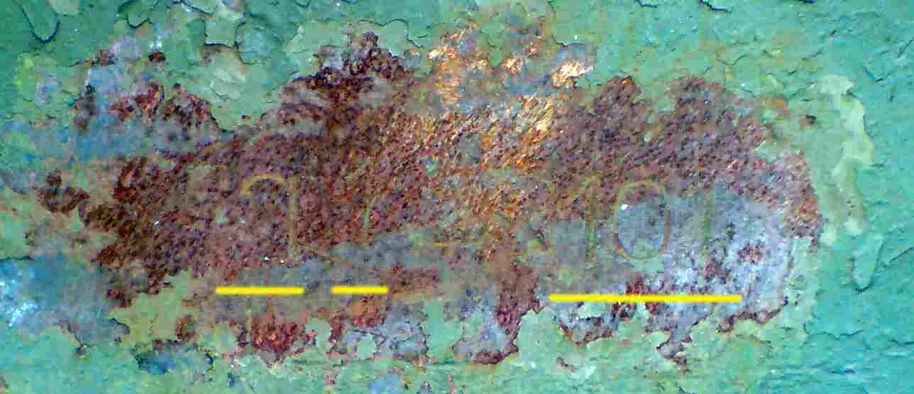

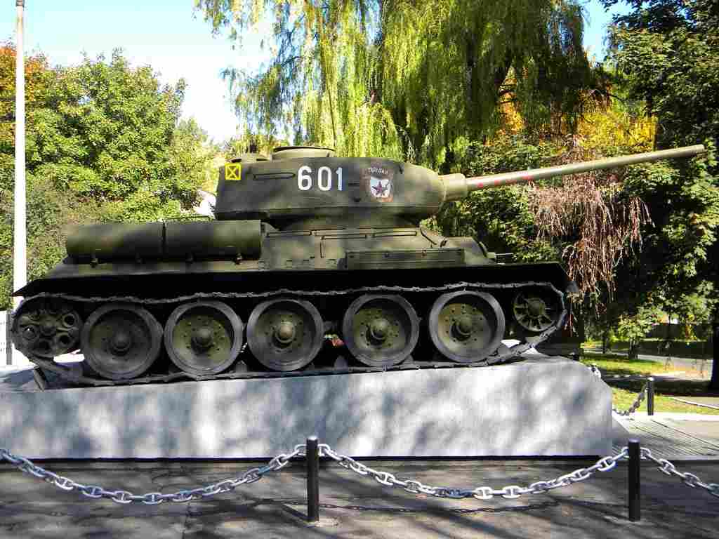

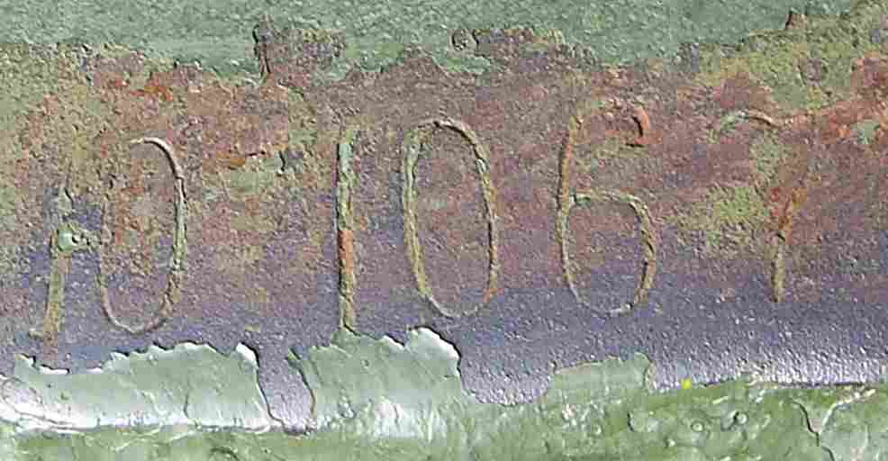

    По твоей просьбе номера башни (вертикальная риска - 0 - вертикальная риска - 067) и корпуса (возможнно 0, но больше вертикальная риска - 1 - тире - 101) танка у Диорамы.

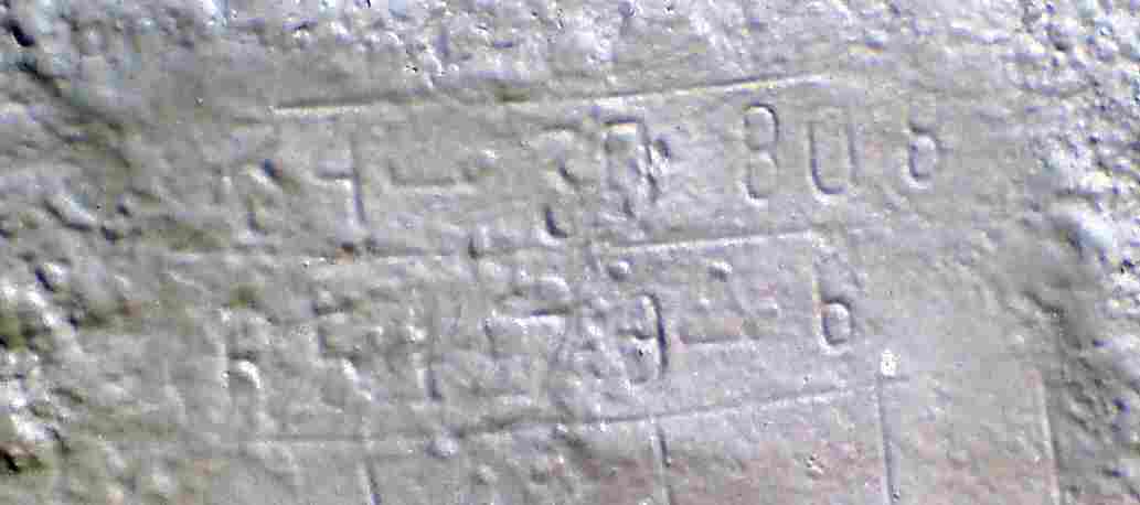

    Номер башни танка на ул. Чичерина
    Первая строка 34 - 30 (или39) 808
    Вторая строка 651 79 - 6
    На корпусе нашел только М - 03
    Номер на башне был там, где желтый перечеркнутый квадрат
  19. Vadim70
    Vadim70 Stabsgefreiter
    549
    Харьков Украина
    За номера спасибо!!!
    Маленькое уточнение, на башне номер Ю 1067. Танк-"девочка" - 112 завод:)

    Подробности спасибо за расшифровку Таманцу:
    "У танка у Музея-Диорамы:
    башня № Ю 1067 http://www.reibert.info/forum/attachment.php?attachmentid=271832&d=1255183548
    Омск, июнь 45 года.
    корпус № возможнно 0, но больше |1 - 101
    http://www.reibert.info/forum/attachment.php?attachmentid=271833&d=1255183548
    Я прочитал как а1-2101. Сормово, август 45 года.
    http://www.reibert.info/forum/attachment.php?attachmentid=271835&d=1255183548
    (Номер был в жёлтом квадрате)
    В этом месте номера не бывает, следовательно это не серийный номер.
    34.30.808 это номер чертежа башни. 34 - обьект (Т-34) 30 - группа башни, 808 - номер чертежа.
    Не знаю, что то связанное с военпредовскими делами. Потому как тире между 9 и 6 это не тире а треугольное личное клеймо. ОТК или военпреда - не знаю, сведений нет.
    http://www.reibert.info/forum/attachment.php?attachmentid=271834&d=1255183548
    А фото этого есть? Потому как такое не дешифруется. Единственно, может не М а Ш? а вместо 3 - 6? Ш406ХХХ, больше ничего в голову не приходит.
