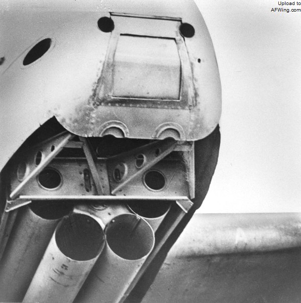

    Каждый истребитель имел 4 ракеты, после пуска которых, для улучшения скорости (сами направляющие увеличивали сопротивление воздуха и снижали скорость), пилот мог "сбросить" направляющие и продолжить воздушный бой. Однако если в случае с Bf110G-2 этот вариант вооружение получил "официальный" индекс Munition Rustsatz 5 (Bf110G-2/M5), то вариант для Ме410 такого обозначения так и не получил.

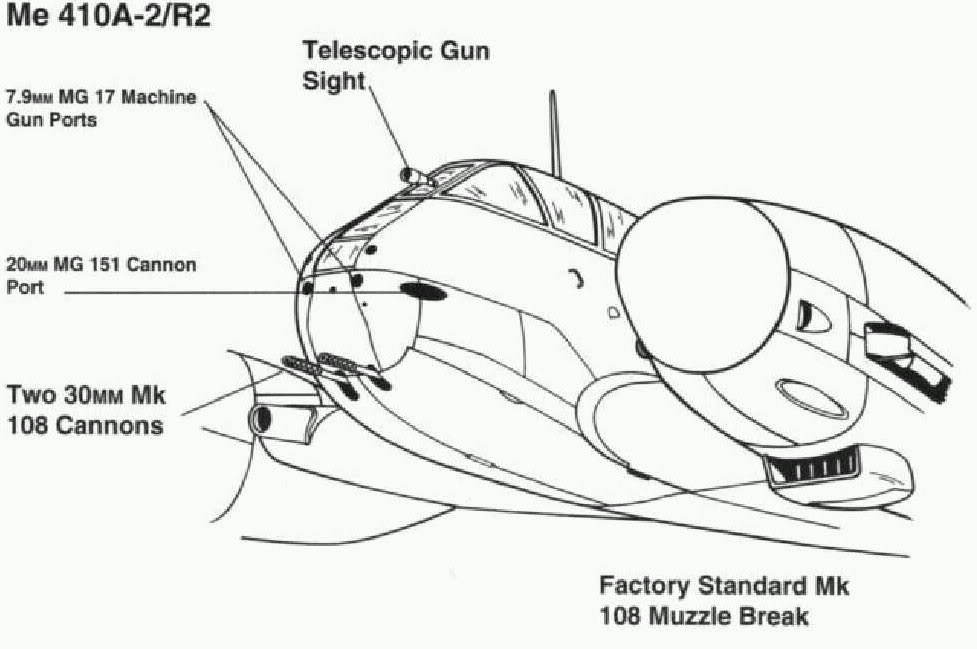

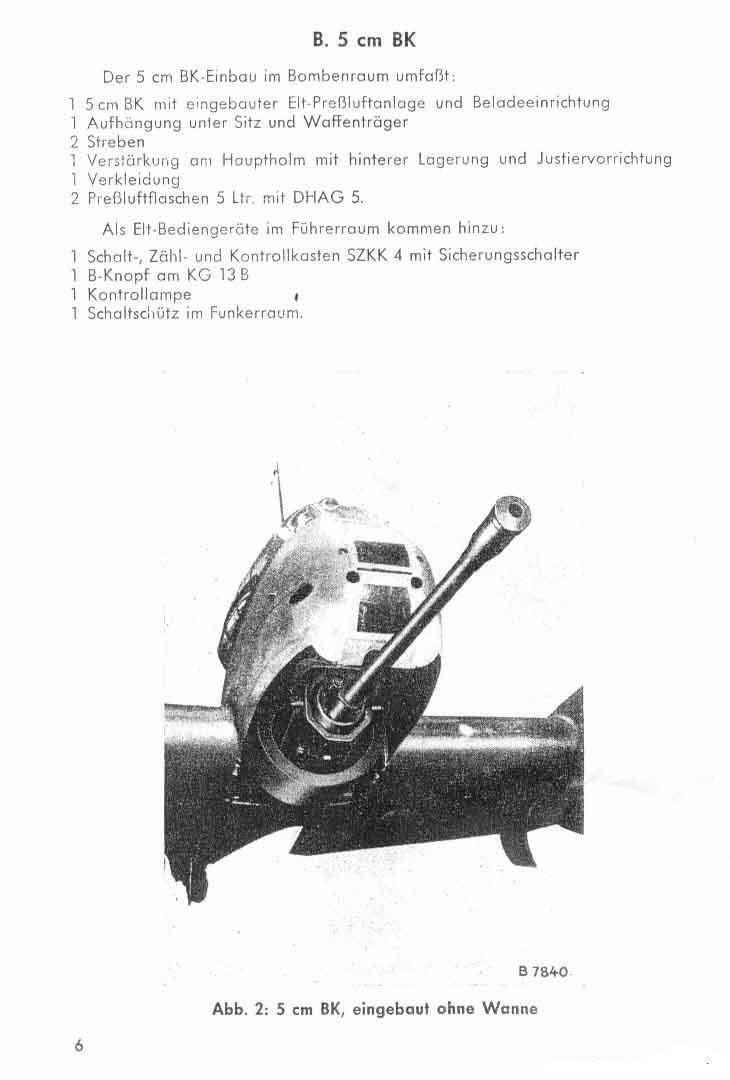

    Установка 37мм пушки Bk 3.7 на Bf110 была возможна, однако показала крайне низкую надёжность на больших высотах. Одновременно, большой обтекатель тяжелой пушки под фюзеляжем достаточно сильно снижал лётные данные перехватчика. После длительных испытаний и потери в бою почти всех Bf110G-2/R1, от этого варианта было решено полностью отказаться. Установка этой же пушки на Ме410 была невозможна - пушка имела магазинное питание. На Bf110 перезарядку осуществлял стрелок-радист, что было невозможно в случае с Ме410 - с места стрелка не было доступа в бомбоотсек. Испытания были проведены, но установка тяжелой пушки с боезапасом менее 10 снарядов была признана ненужной.

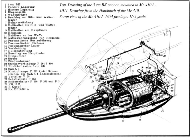

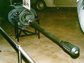

    Оставался вариант с 50 мм пушкой Bk 5, которая являлась "авиационным" вариантом танковой пушки 5 cm KwK 39 L/60. Пушка была серьёзно модернизирована - был добавлен новый дульный тормоз, введена автоматика и магазинное заряжание (кольцевой магазин вмещал 21 снаряд). Для установки пушки был увеличен бомбоотсек - створки бомболюка получили характерные "наплывы". Модификация получила обозначение Ме410А-1/U4. Испытания летом 1943 выявили, с одной стороны, крайне низкую надёжность автоматики (в среднем, пушка заклинивала в каждом втором вылете, обычно после 1-3 выстрелов). С другой стороны, отличная баллистика вкупе с телескопическим прицелом Zielfernrohr ZFR 4A позволяла вести прицельный огонь на поражения с дистанций до 1 километра, оставаясь вне зоны обстрела оборонительных пулемётов бомбардировщиков. Всю осень и зиму 1943-44 гг. продолжалась "доводка" орудия, и в серию оно пошло уже на новой модификации "Шершня" - Ме410В.

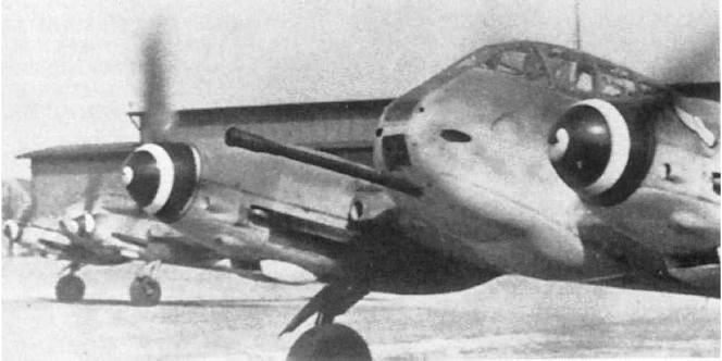

    Me410 впервые упоминается как "Шершень" в связи с вооружением 50 мм пушкой - "жалом" (со слов Гитлера). И в феврале 1944, было решено назвать Ме410 "Шершнем". Но у немцев уже была техника, носившая такое наименование - тяжелый истребитель танков 8,8 cm PaK43 auf Fgst. III/IV "Hornisse". Выход был найден - противотанковая САУ была переименована в Nashorn (нем. "Носорог), а Ме410 получил имя "Шершень" - Hornisse.

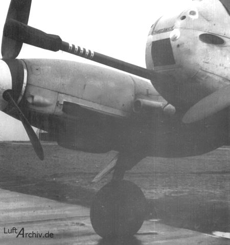

    Ме410А-1/U4 выходит из атаки на B-17.
    Весной 1944 только один из вариантов усиленного вооружения был готов - наконец довели до стабильности работу пушки Бк 5 на больших высотах. II./ZG26 была укомплектована Me410A-1/U4 и добились значительных успехов весной и начале лета 1944. Однако установка тяжелой пушки имела существенный недостаток - самолёт имел мало шансов в бою против истребителей. Если против двухмоторных "Лайтнингов" - P-38 у Ме410 были все шансы на победу, даже с подвешенными под крылья ракетами, то в боях против новых "Мустангов" P-51D и появлявшихся во всё больших количествах новейших "Тандерболтов" P-47 Ме410 всё чаще несли серьёзные потери. Поэтому было решено оставить II./ZG26 единственной группой, получившей "тяжелую артиллерию", и в ожидании доводки МК103, искать временные варианты.
    Ме410А-1/U4 с отметками об уничтоженных бомбардировщиках на стволе пушки.

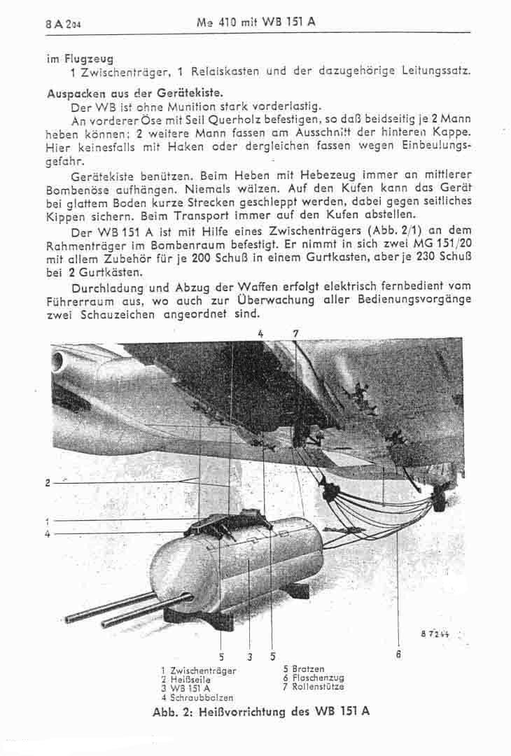

    В ожидании начала поставок МК103 в испытательном центре Рехлин было разработано два варианта усиления огневой мощи тяжелого истребителя с использованием доступных 20 мм пушек.
    Остановились на двух вариантах - т.н. "лёгкого" и "тяжелого" довооружения.

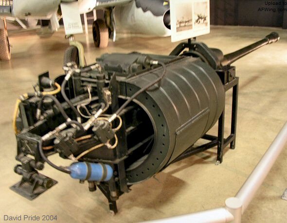

    Первый вариант представлял собой Waffenbehalter 151 (WB151), прозванную "ванной" за характерную форму. Этот комплект широко применялся на Bf110 (и испытывался на Fw190A - см. третью фото) и был хорошо освоен промышленностью. Две 20 мм пушки MG151 на общем лафете, вместе с снарядными ящиками на 200 выстрелов, закрытые обтекателем, крепились пою фюзеляж.

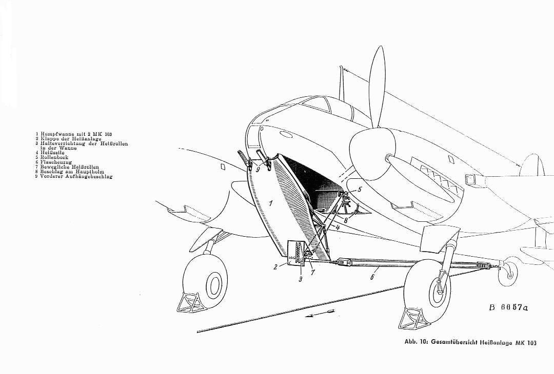

    Стоит заметить, что оба комплекта так и не были официально приняты на вооружение, и никакие индексы Rustsatze (в литературе упоминаются /R4 и /R5) к ним не применялись. Причиной отказа от "лёгкого" варианта стало увеличение аэродинамического сопротивления и потеря скорости, причина отказа от "тяжелого" варианта - слишком малый боезапас пушек. В любом случае, убойная сила 20мм снарядов была признана недостаточной.

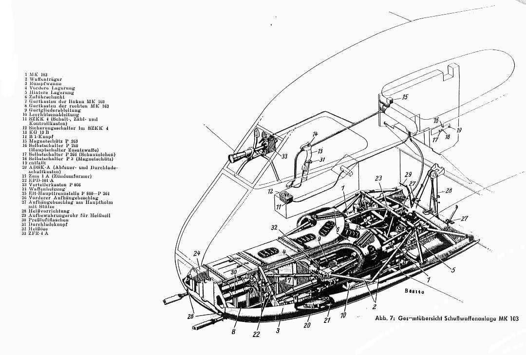

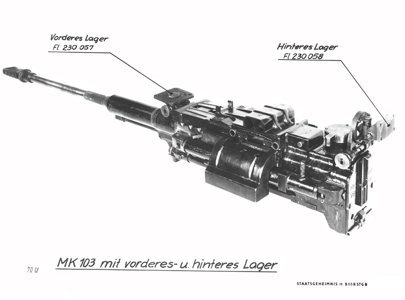

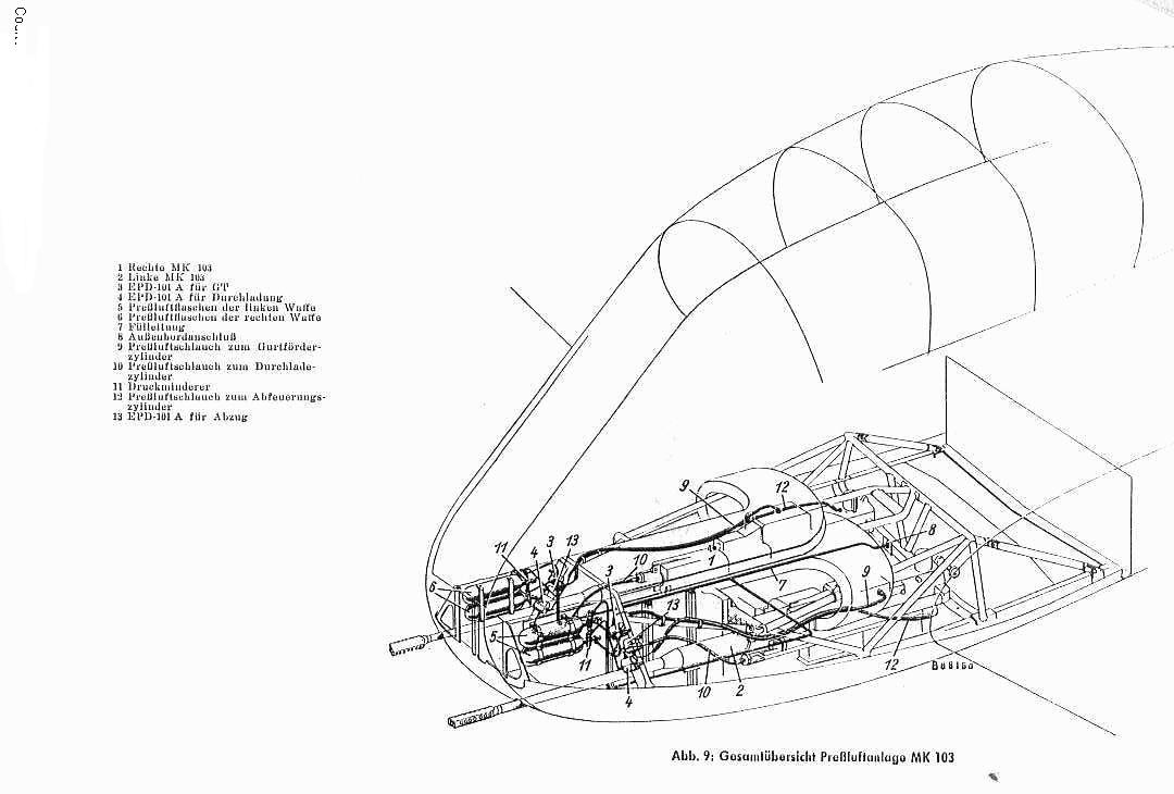

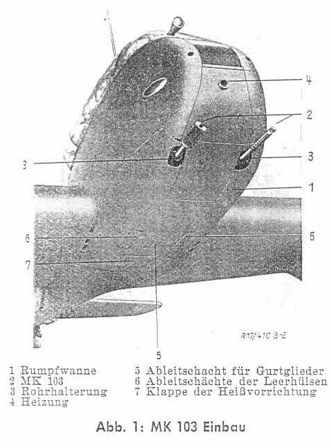

    В июне наконец были доведены МК103, и в серию пошла основная модификация "Берты" - Ме410В-2.
    На иллюстрациях: сама пушка, схема установки пушек, установка пневмосистемы питания пушек, установка системы охлаждения пушек, внешний вид, схема обслуживания.

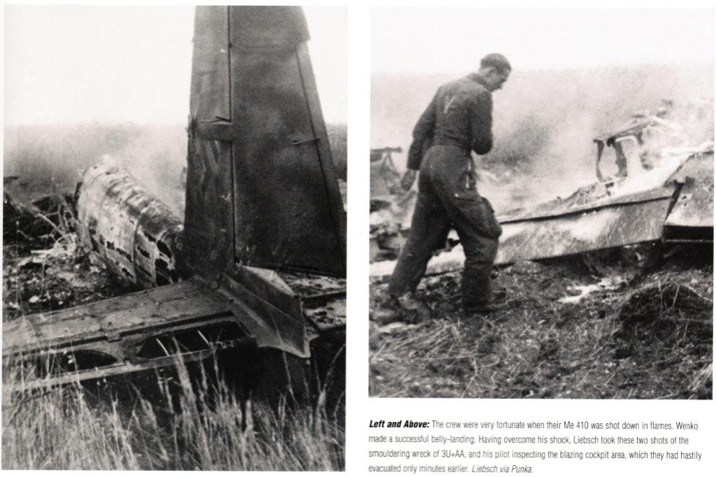

    Экипаж из штабного звена ZG26 - лт. Венко и офв. Либш были атакованы Мустангами. Оборонительная пулемётная установка была повреждена, и Ме410 не имел защиты сзади. Либш достал фотоаппарат и сделал эти два снимка, подписав их впоследствии - "Казалось, последние секунды жизни".
    Обломки Ме410 лейтенанта Венко. Венко смог посадить повреждённого "шершня" на брюхо, но тот сгорел. Экипаж спасся.

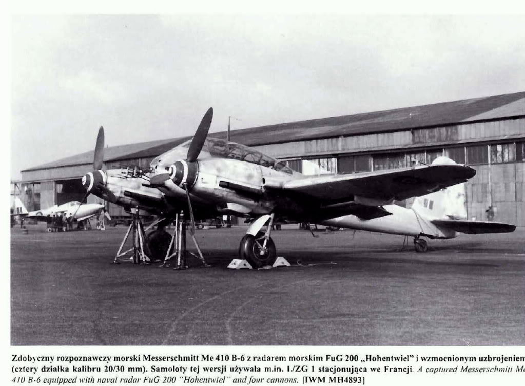

    Ме 410В-2, захваченный советскими войсками в Восточной Пруссии, весна 1945 года. Я так понимаю, что на втором фото он же.

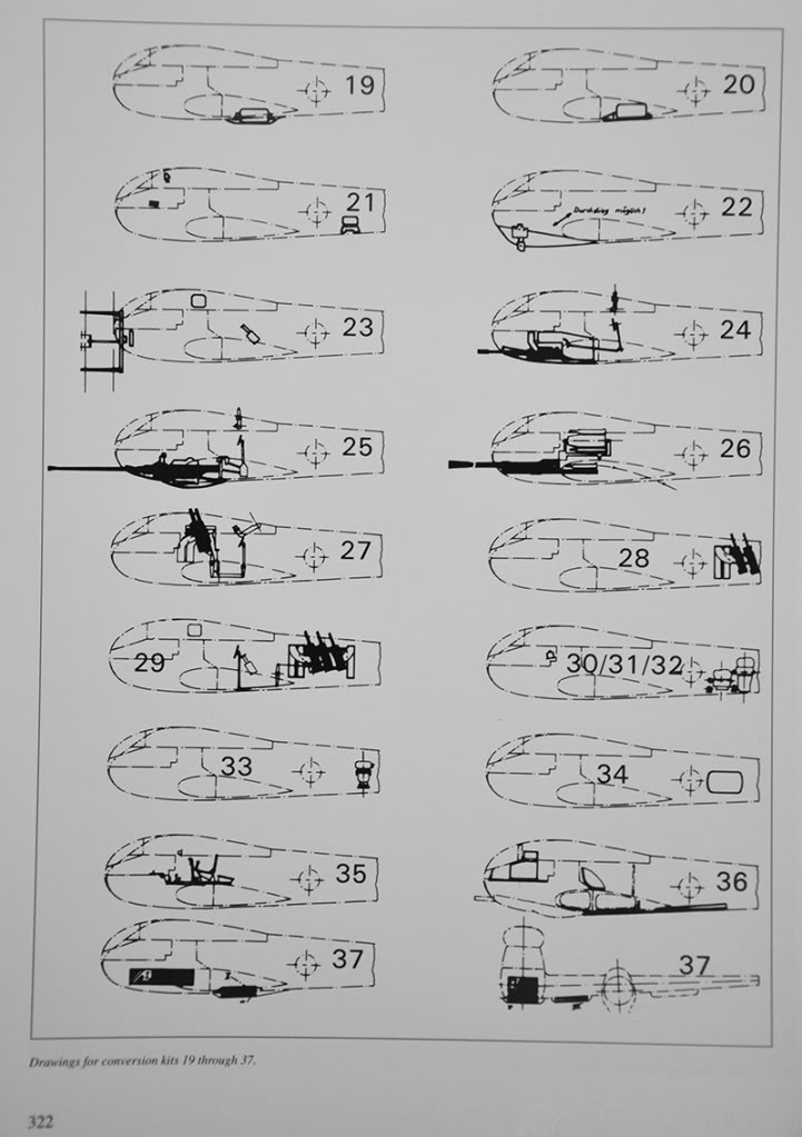

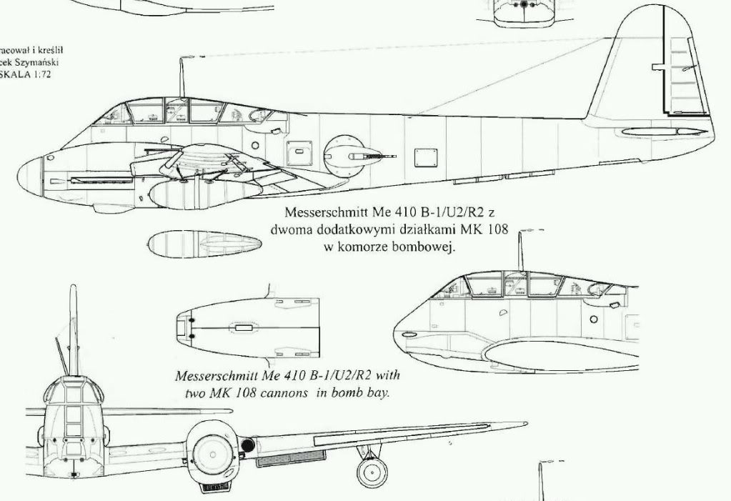

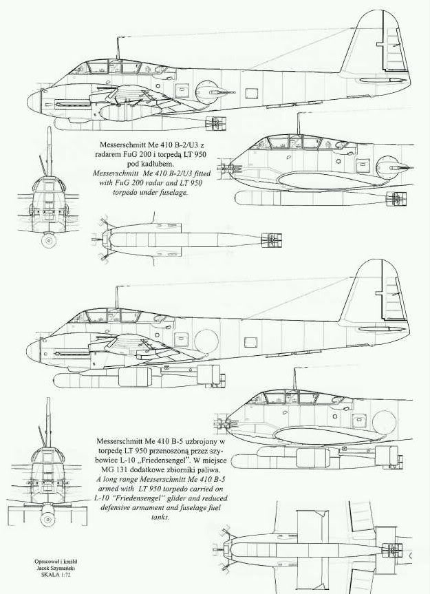

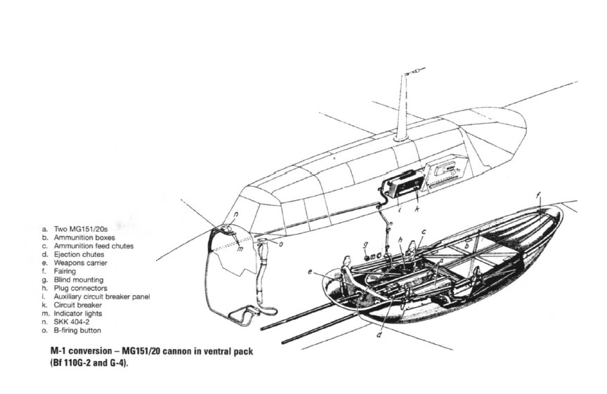

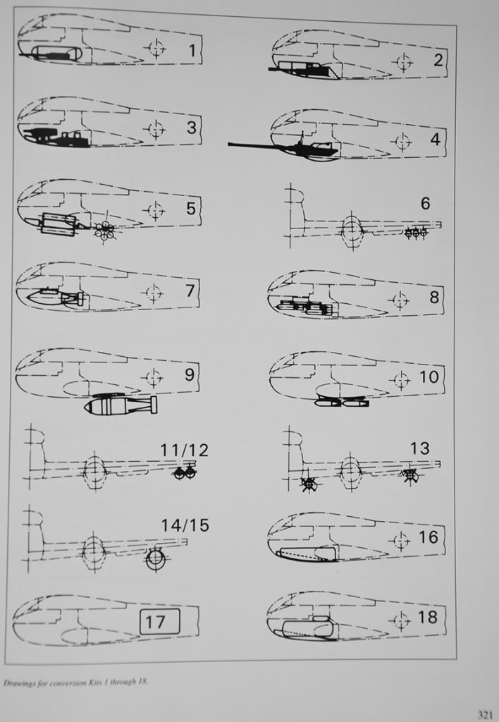

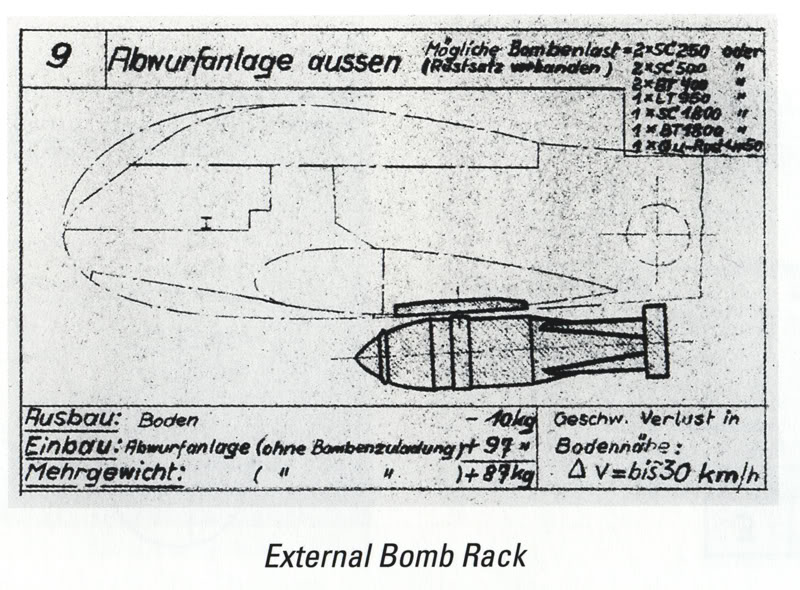

    Варианты размещения вооружения

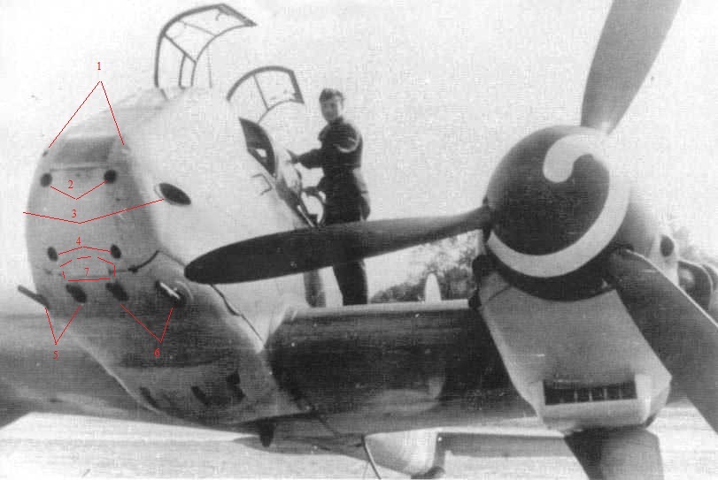

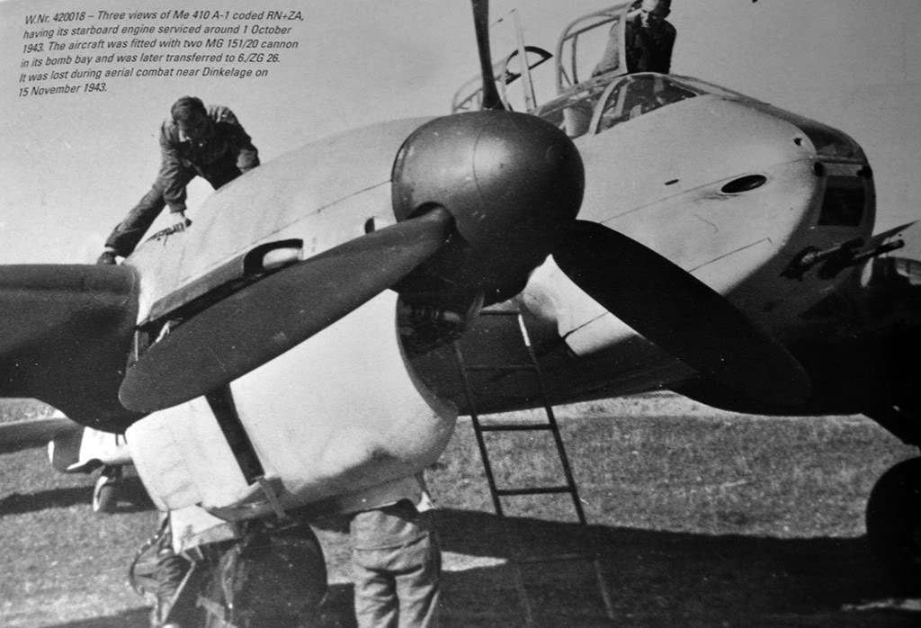

    Немного архивных фото. Кстати, на одном из них не та ли машина, которая в посте 3? Кто перед ней?

    Пушка Вк-5

    Еще немного по вариантам вооружения машины

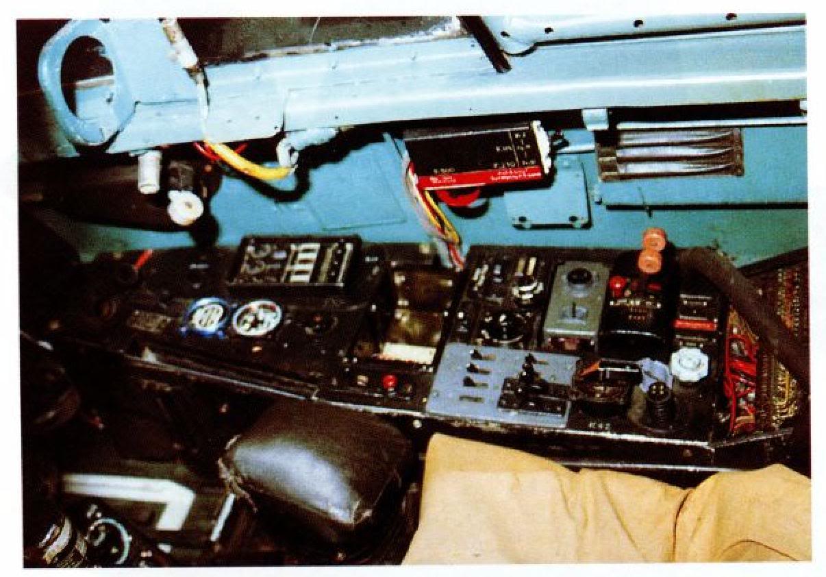

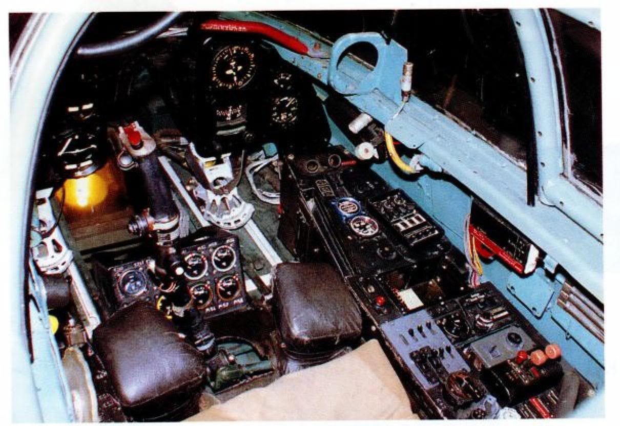

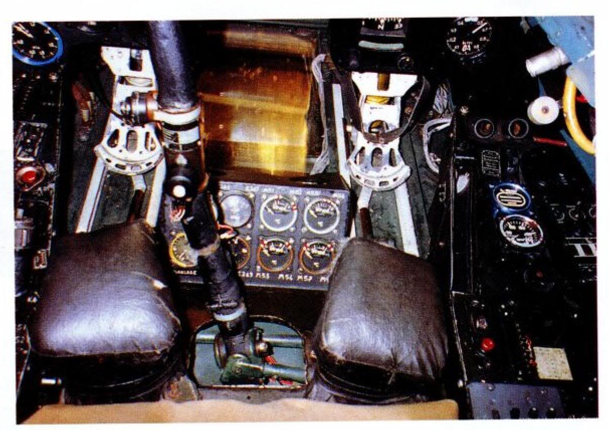

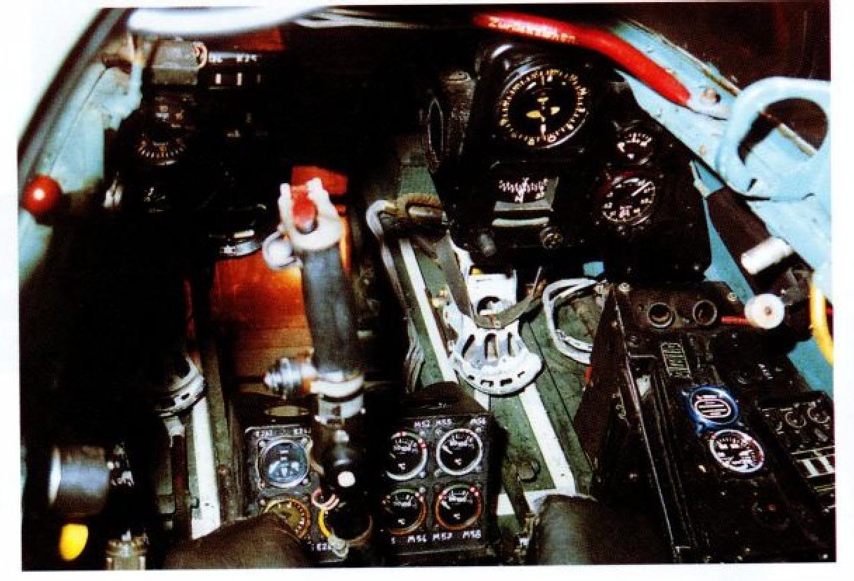

    Кокпит 410-го

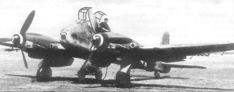

    Венгерский Me210Ca-1 с 40-мм пушкой 39М и шестью направляющими под 150-мм ракеты. Аэродром Варпалота, октябрь 1944.
